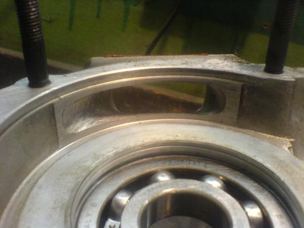

Irgendwie hab ich nur Pech mit largeframe Motoren :thumbsdown:
Nachdem ich den Boostport für den Malossi fräsen wollte ist mir aufgefallen, dass sich die Vorverdichterplatte des Drehschibären beim schweißen etwas verzogen hat, bzw. sich ne Schweißperle drauf gebildet hat. Bin der Perle mit ner Dremel-Trennscheibe zu Leibe gerückt. Die Welle/Perle ist jetzt zwar fast weg, und der Radius ist wieder gleichmäßig, jedoch bin ich immer noch skeptisch ob das so läuft.
Kann man das anhand der Fotos sehen oder bleibt mir nur try and error bzw. der Dichtigkeitstest mittels WD40?
Bearbeitet von Kon Kalle
