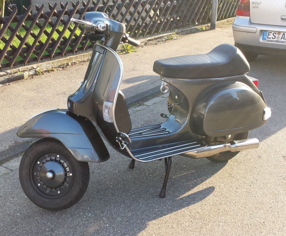

Hallo liebe Gemeinde
Hab jetzt endlich meine Totalrestauration abgeschlossen und die Erste kurze Testfahrt hinter mir.
Nun habe ich eine Frage bzw. eine Bitte, könntet Ihr mir evtl. Tipps zum abstimmen meines Vergasers geben?
Oder zumindest mal die Grundeinstellung mit der ich es probieren sollte.

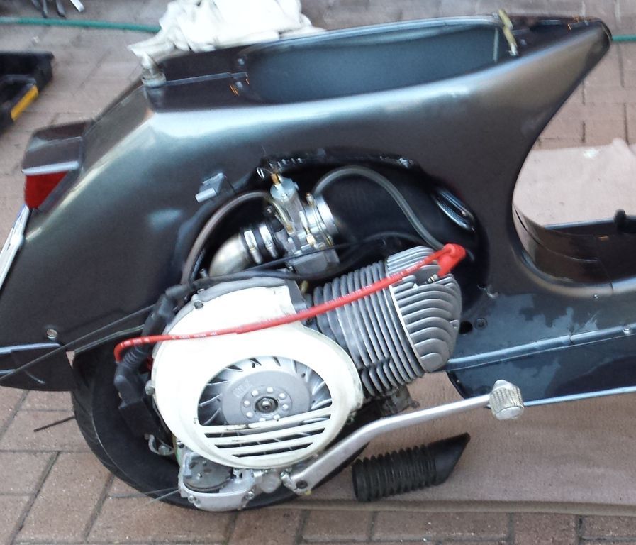

Gestern hab ich die Kiste ordentlich Warmgefahren und folgendes SETUP eingebaut:
Nadel JJH oberster Clip (magerste)
HD 148
ND 42
PJ 38
FAZIT: Kiste läuft um längen besser und stottert nicht mehr so im unteren bis mittleren Bereich.
Obenraus noch besser jetzt, kann bis knapp 10000 Umdrehungen rausdrehen und auf dem Tacho zwigt es mir 120-125 kmh an. Hab aber immer noch leichtes Klingeln bzw rasseln.
Soll ich da vllt die Zündung ändern? Kommt des vllt daher? Wie gesagt , ist auf 18° abgeblitzt.
Generell läuft er noch im mittleren Bereich zu fett, werde mir später bei Marco in Filderstadt ne JJK Nadel holen und dann denke ich das ich die Kiste vernünftig eingestellt bekomme.
Ich halte euch auf dem laufenden.
