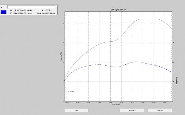

Nachdem ich mich jetzt wochenlang damit herumgeschlagen hab um zu einem für mich brauchbarem Roller zu kommen, hier mal meine Kurve von heute:(mit pep 2.0) :wacko:
Setup unten:
LG SKE
Setup: 125er PX alt Block ( VNL3M)

Ja, schöne Kurve!
Nur mit den von mir angesprochenen Steuerzeiten und Männerauspuff sind 10 Pferde mehr drin. Mehr wollte ich ja nicht sagen.
Dass der M1X von Haus aus mehr Potenzial mitbringt und nach oben offener ist als der Parmakit wirst du ja nicht bestreiten können.
Mit dem Setup und den Steuerzeiten möcht ich mal einen Parmakit sehen....
