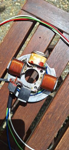

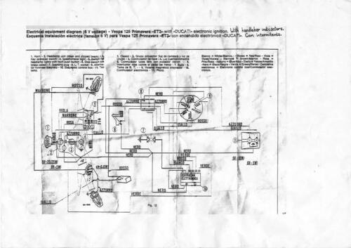

Hallo zusammen, mal wieder eine elektrik Frage die mich gerade beschäftigt.
Meine spezial (6V Unterbrecher) verbrennt die Standlichtbirne im Scheinwerfer und dann natürlich auch die Rücklichtsofitte.
Auf dem roller ist seit ein paar Jahren ein Primaveralenker .
Habe gestern mal mit Multimeter die Spannung gemessen, ( spule Nr 2 ,gelbes Kabel im Kabelkästchen) habe ich 6-10V je nach Drehzahl.
Orginal ist an diesem gelben Kabel eigenlich das Relais für die Lenkerendenblinker die ich jetzt nicht mehr habe, somit wurde das Kabel für Standlicht verwendet.
Lichtschalter ist richtig verdrahtet (nach angabe von barnie).
Rücklicht habe ich jezt mal mit sofitte 12V10W und die Standlichtbirne 12V10W ausgestattet.
Mal schauen ob das geht oder habe ich hier was verkehrt gemacht ?
das gelbe Kabel kommt von der Speisespule der Blinker....und die ist auf 18-20W Last ausgelegt....
bei 1 oder 2 5W Birnen daran müssen die ja durchbrennen...
Rita

ja danke das ist mir bewusst, aber warum liefert die Spule 6-10 volt ? ist da meine Lösung mit den 12V10W Birnen ok ?
vor 37 Minuten schrieb Despa:
Ja bist du aber du bekommst ihn dann auch nur durch absaufen lassen aus.
Deswegen sagte ja Rita: Schlies es an einen Schalter wenn kein Schloss dran ist. Ist wie bei modernen Krads dann der "Killswitch"
VG
Despa
Danke dir! Dann ziehe ich das grüne Kabel wieder zum Lichtschalter und leg ihn auf "Kill" und das schwarze Kabel lege ich auf Masse oder?
vor 34 Minuten schrieb petsi50:
nein
2* 6V10W sollte funzen
Rita

ok, ich werde es testen sofern die 12V auch nicht funzen...
danke
noch ergänzend, ist es normal das das Standlicht im Scheinwerfer dann auch leuchtet wenn das AL/FL leuchtet ?
bei meiner VBB ist das nicht so.

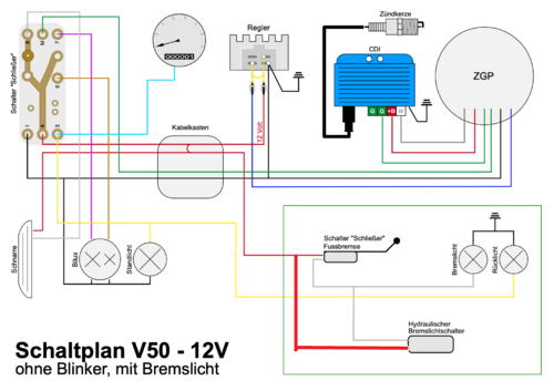

Hallo zusammen,
die Elektrik meiner italo V50R habe ich nach Anleitung von @bobcat von 6V auf eine 12V PK-Zündung umgebaut:
Die Spar-Variante (für Faule wie mich) hat gehalten bis zum nächsten TÜV... Dem Prüfer hat nicht gefallen, dass beim Hupen das Licht dunkler wird.
Hat jemand eine Lösung parat was man ändern muss, damit Licht und Schnarre gleichzeitig funktionieren?
Ich habe eine Lösung mit einem Widerstand vor der Schnarre gefunden beim-hupen-geht-das-licht-aus , aber ich meine mich zu erinnern, dass man auch ein neues Kabel ziehen kann. Den Beitrag dazu habe ich bisher nicht wiedergefunden.
Bei mir stellt der Hupentaster die Verbindung zur Masseschraube im Schalter her. Das Rücklicht ist bei mir nur an, wenn "Licht an" ist, weil die Leitung ebenfalls vom Lichtschalter kommt. Damit läuft alles, wie es soll. Viermal HU mit dieser Ausrüstung bestanden. Die Leistung der PK ZGP reicht sogar für Standlicht. Bestimmt ist mein Schalter nicht der Gleiche wie Deiner, Fishbone_V50
Danke! Das werde ich am Wochenende probieren.
Mein Schalter ist genau der, der in Schaltplan ist.
Von @bobcat gibt es noch diese Variante, mal sehen wo ich am Ende lande. Hauptsache für die nächste Saison gibt es eine Plakette :-)
Bearbeitet von Fishbone_V50
Bobcat ist schon länger nicht mehr hier unterwegs.
...ich würde mir einen anderen Prüfer suchen.
