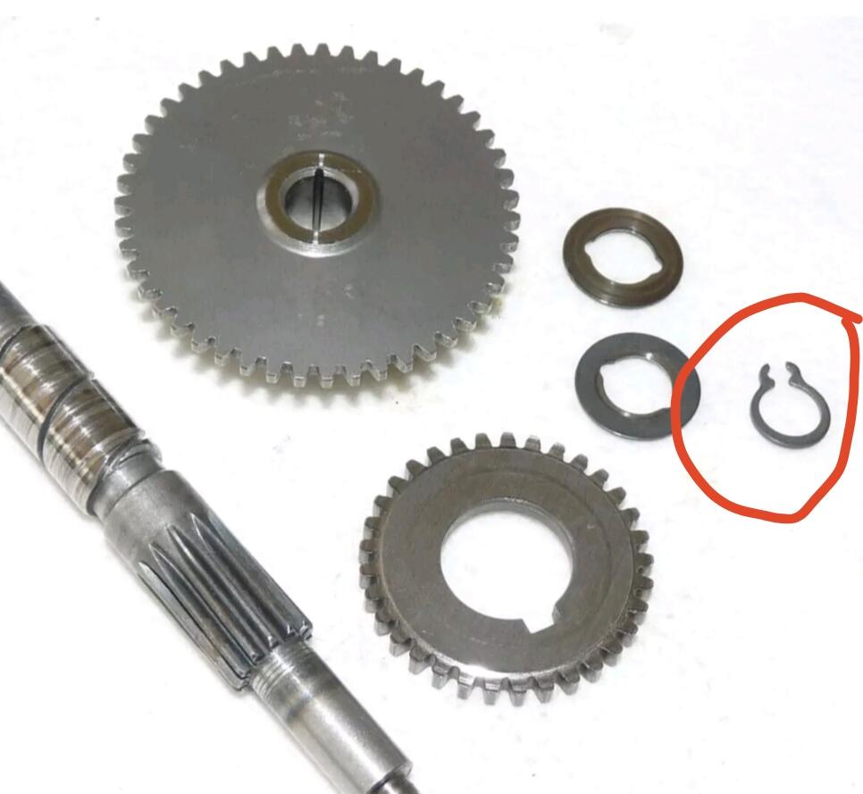

Nachdem ich die neuen Simmerringe eingesetzt habe, wollte ich den Ölpumpenantrieb (unter der Kupplung) wieder zusammensetzen. Das Zahnrad, das die Welle mit der Schnecke antreibt, wird von einem mir bis dahin unbekannten Drahtclip gesichert. Leider ist der beim Ausbau verbogen worden. Und nirgendwo zu kaufen.
Zufällig jemand eine Idee, wo man sowas kaufen kann?
https://www.sip-scootershop.com/de/product/sicherungsring-piaggio-oelpumpe-006408-sf504-1055-fuer-vespa-px-t5-cosa-rally_64081000?usrc=ölpumpenantrieb sicherung
Das habe ich bei der PX meiner Tochter benutzt....war auch in dieser Bauart drauf. Sollte doch letztlich auch verwendbar sein oder?
vor 43 Minuten schrieb weissbierjojo:
Sind doch beides Sicherungsringe, wichtig ist das die Maße gleich sind.
Danke, ich war gestern ein bisschen gestresst wegen der vielen kleinen Probleme, die sich beim Zusammenbau aufgetan haben. Hätte auch selber drauf kommen können, wo man den Clip findet.
Die Welle zum Antrieb der Ölpumpe unterscheidet sich übrigens von der späteren Welle (PX usw.), sie hat nicht die "schlangenförmige" Nut für die Schmierung. Nur zur Info.

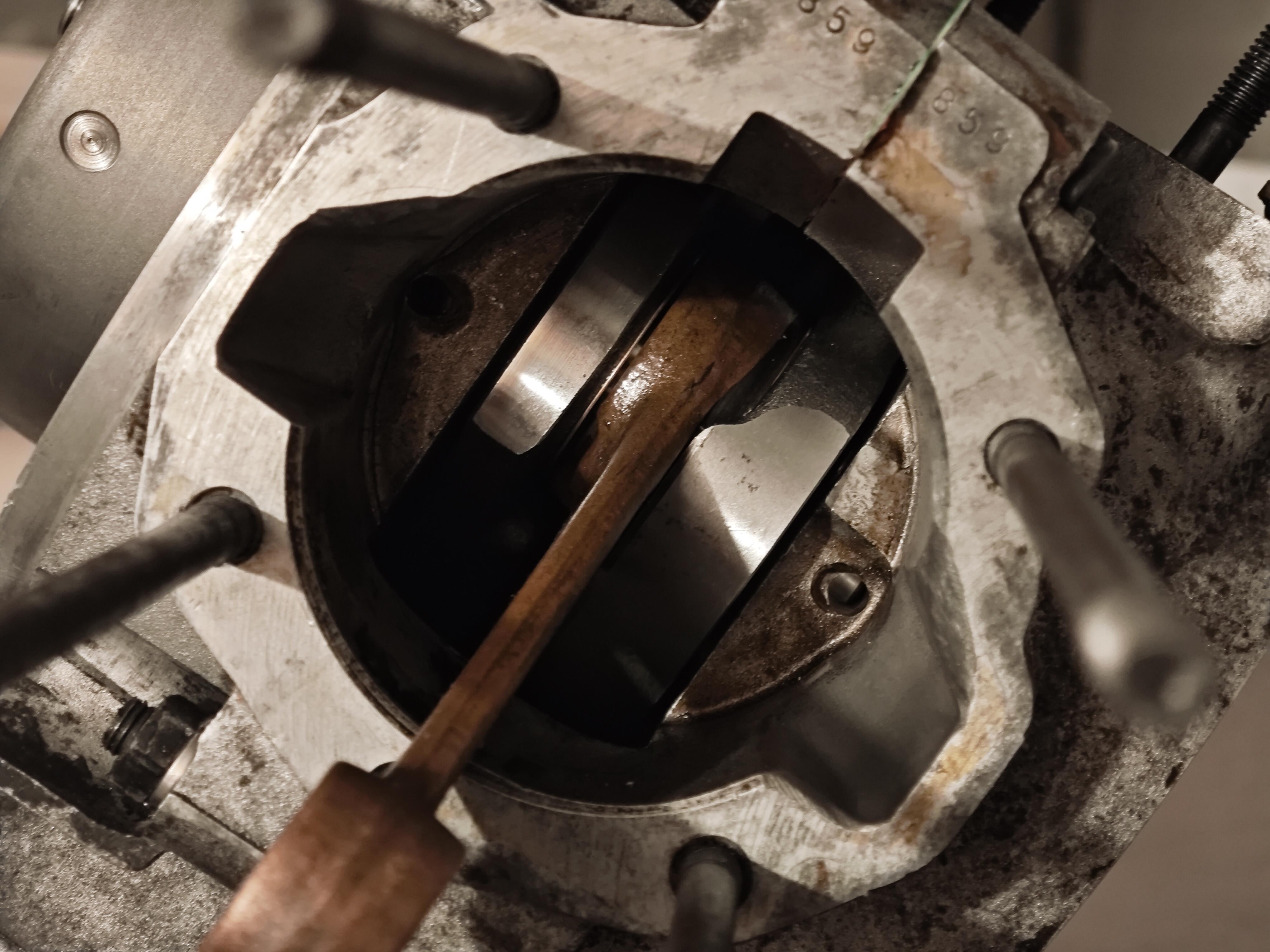

Am Gehäuse habe ich den Drehschiebereinlass erweitert und die Öffnung zum Vergaser auf das Maß vom SI 24 gebracht, auch die Wanne.
Die Überströmer am Gehäuse habe ich auf das Maß des BGM 177 (unbearbeitet) gebracht, also nur leicht nach vorn vergrößert.
Zylinder bleibt vorerst original. Den habe ich minimal bearbeitet (Überströmer ans Gehäuse angepasst, Auslass oben und seitlich < 1 mm vergrößert, oben < 1 mm abgeschliffen), am Kopf ca. 1 mm runtergeschliffen. So habe ich die Möglichkeit, mit der Fußdichtung ein bisschen die Steuerzeiten und die Quetschkante zu variieren.
Wenn das mit dem original Zylinder nichts taugt, habe ich die Möglichkeit, den BGM 177 einfach draufzustecken. Ggf. Kupplung / Primär anpassen, 24er SI, und ich habe das Setup, das ich schon in meinem anderen Roller habe und dort problemlos und mit Begeisterung fahre.

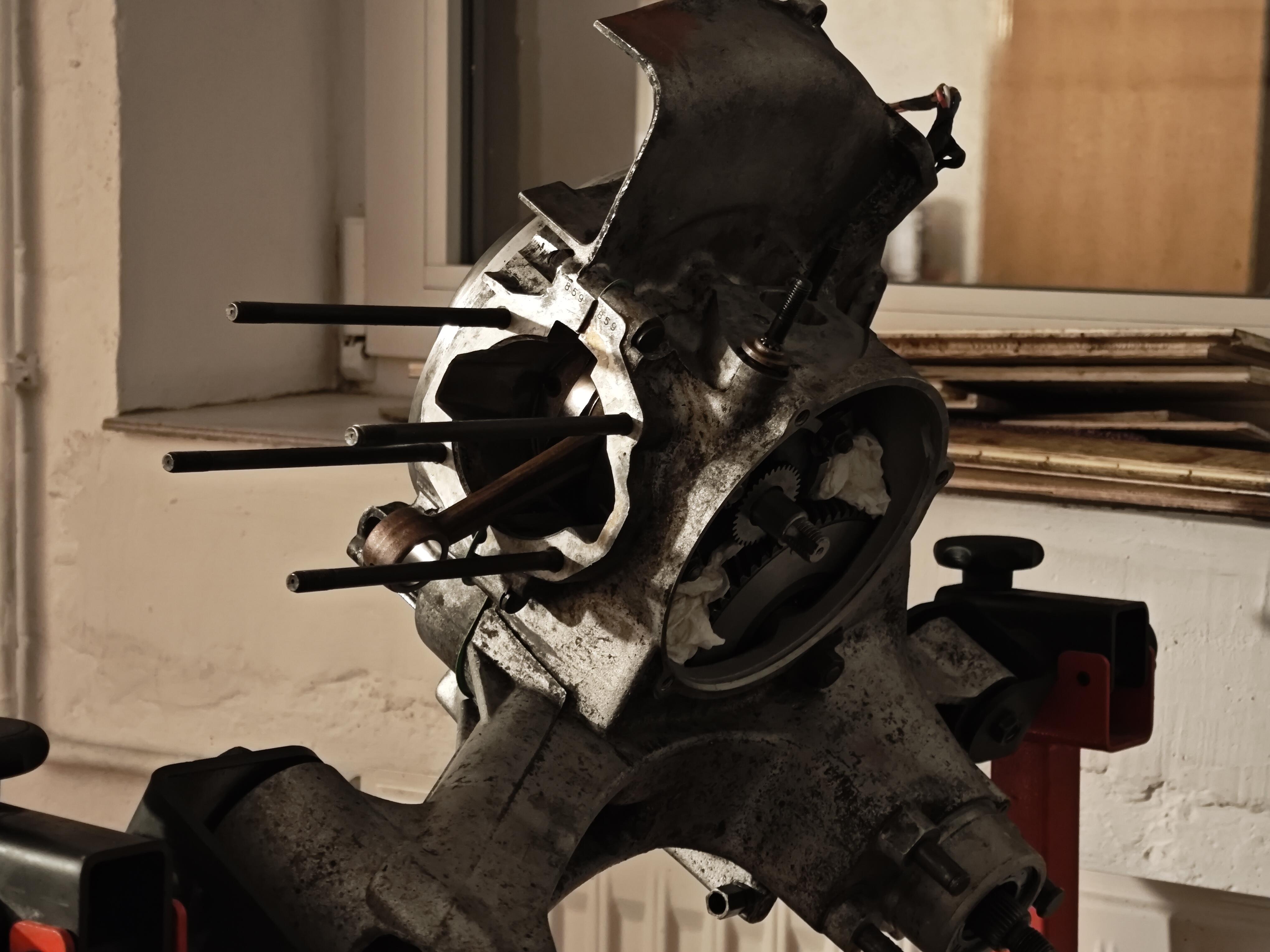

So, der Motor ist jetzt zusammen. Nicht ohne Probleme, aber ich mache das ja auch zum ersten Mal alleine. Ich hatte die Lager zuerst auf die Kurbelwelle gesetzt (heiß/kalt, ganz easy) und dann Simmerring und Welle in die kleine Hälfte - ebenfalls heiß/kalt, ist schön reingerutscht. Aber offenbar nicht weit genug. Als ich die tiefgefrorene kleine Motorhälfte mit der erhitzten großen Hälfte verschraubt hatte, war die Kurbelwelle fest. Ich habe dann ein Werkzeug zum Einziehen improvisiert, damit konnte ich die Welle zum Glück die fehlenden Zehntel mm Richtung Lichtmaschine ziehen.
Nächstes Problem: Ölpumpenritzel schleift am Kupplungs-Simmerring. Nicht das, welches auf der Welle sitzt, sondern das, was davon angetrieben wird. Die Konstruktion in dem Bereich ist echt abenteuerlich. Auf der Achse ist nur Platz für das Ritzel, eine dünne Unterlegscheibe und einen Sprengring. Wenn ich die Scheibe hinter das Ritzel setze, schleift es nicht, aber dann liegt es vorn am Sprengring an. Das kann doch nicht richtig sein - das Ritzel läuft ungefähr mit Motordrehzahl, das macht der Sprengring wohl kaum dauerhaft mit.
Der Simmerring wiederum wird nur von 2 winzigen Unterlegscheiben gehalten. Ich konnte ihn ein paar Zehntel nach innen drücken, um Platz am Ölpumpenzahnrad zu schaffen. Hoffentlich ist das alles dicht geblieben...
