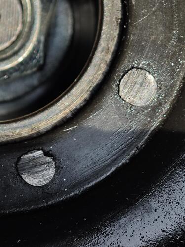

Ich habe den Grund für das Schleifgeräusch gefunden. Die Nieten der Cosa 2 Kupplung berühren den Ausrückhebel. Das Geräusch wurde immer leiser - kein Wunder.
