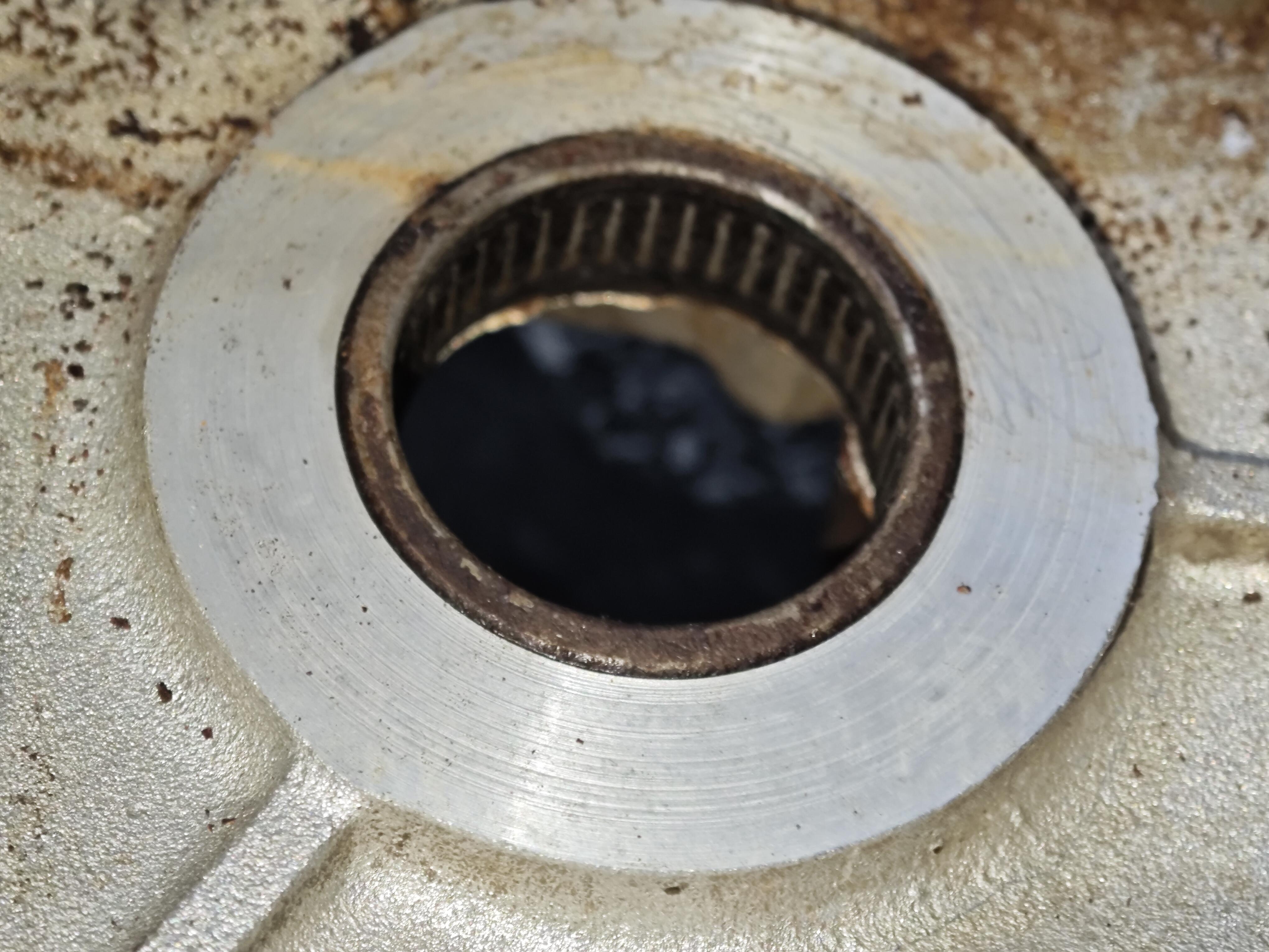

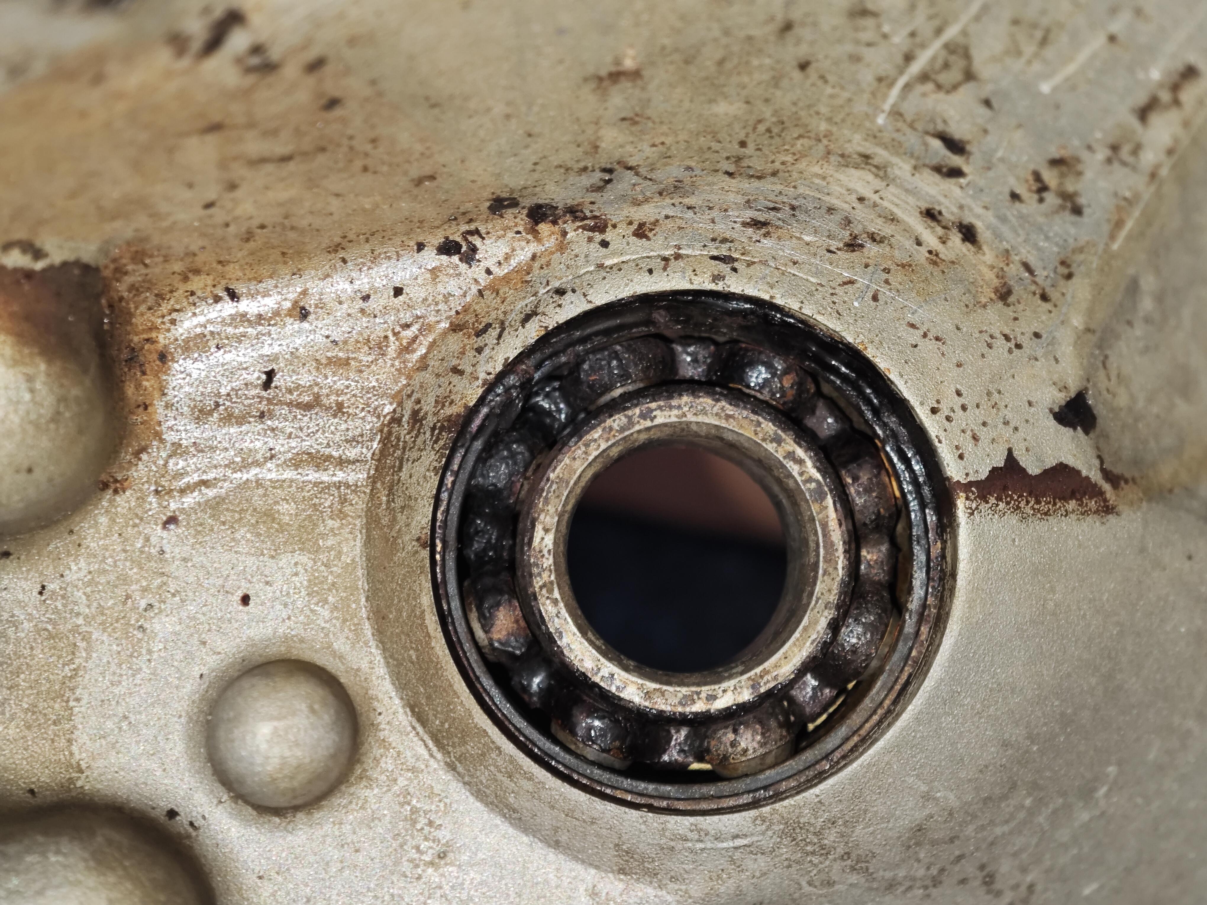

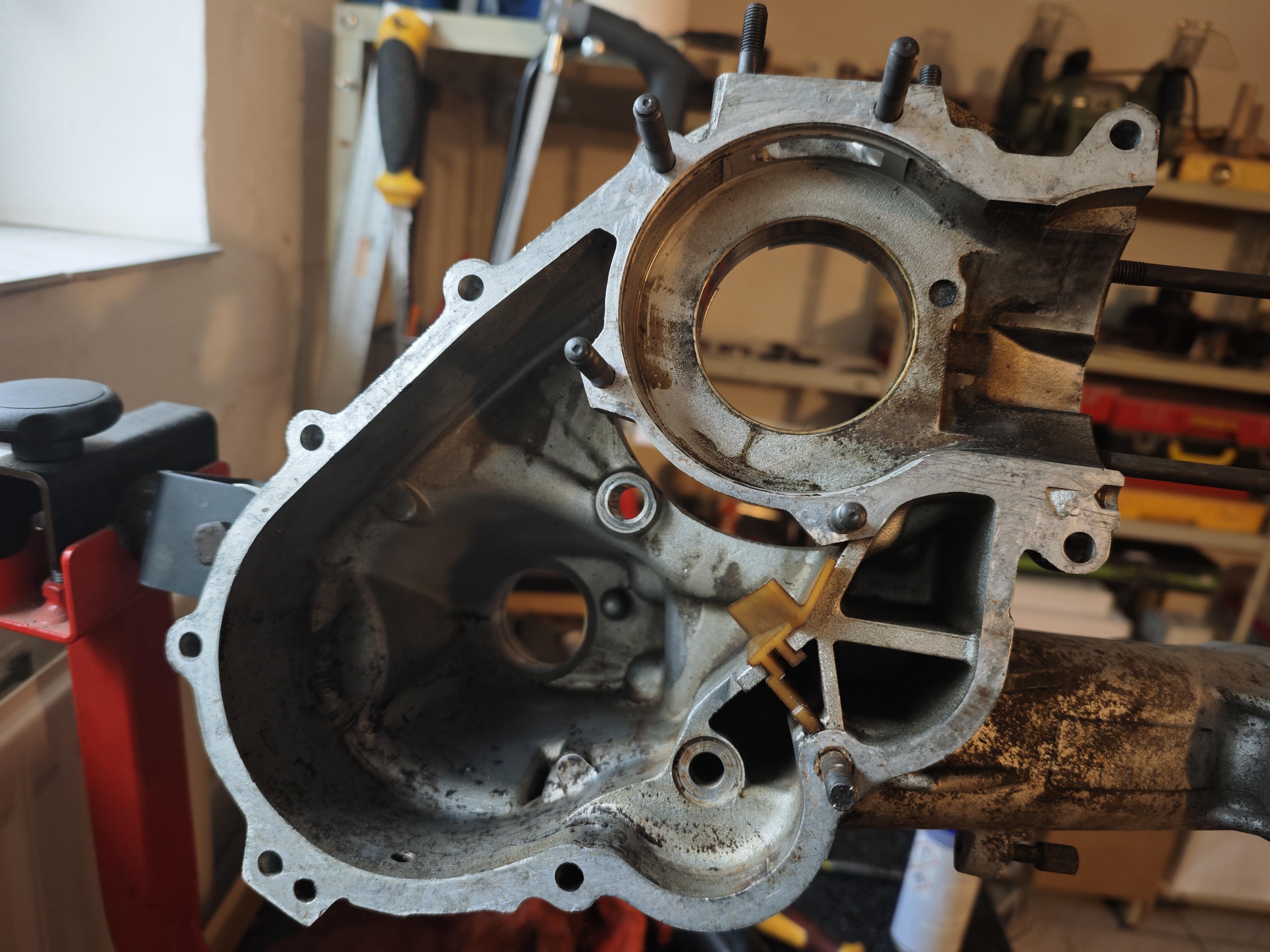

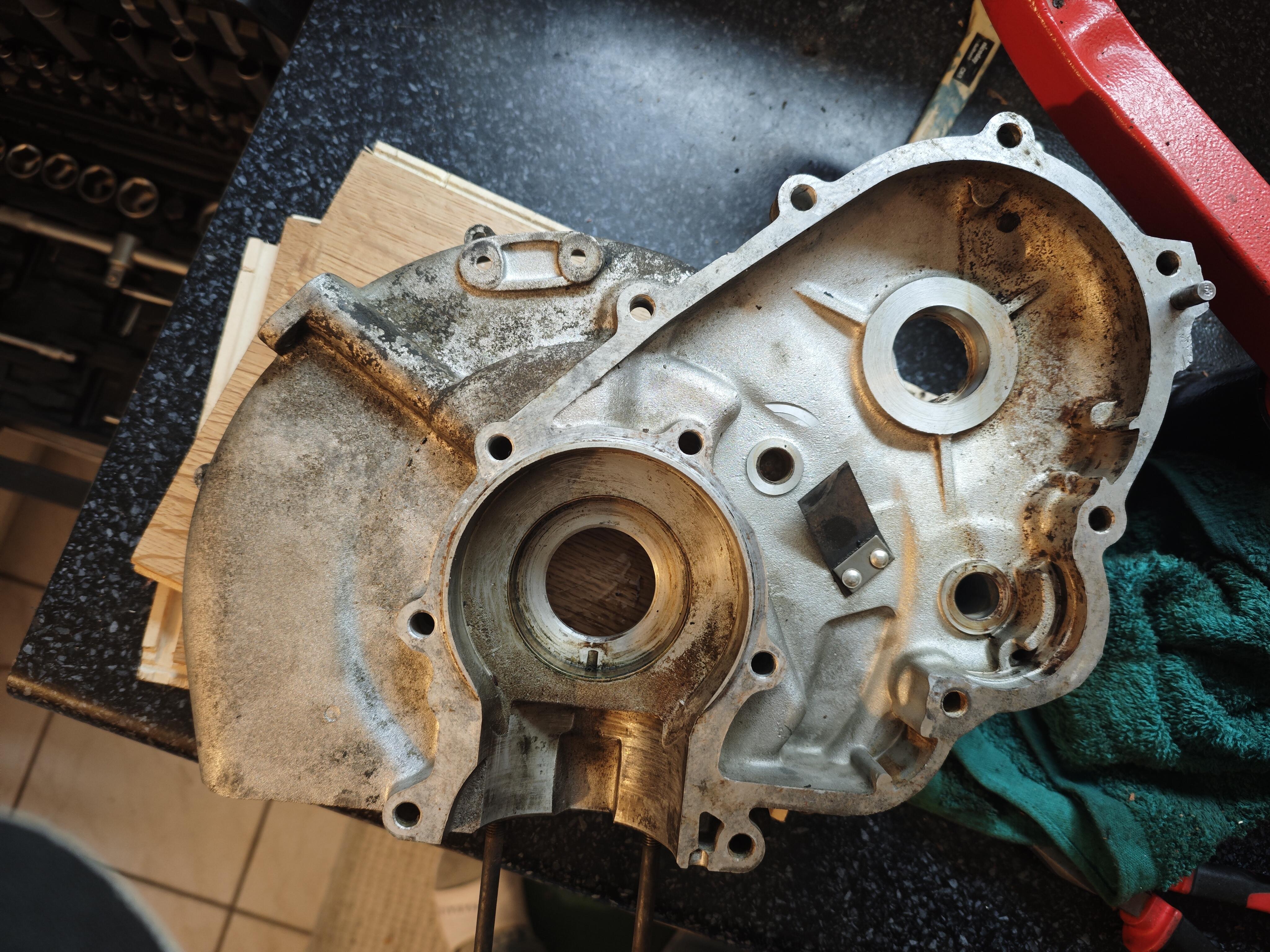

Zwischenstand:
Alle Wellendichtringe und Lager sind raus, außer das vom Tannenbaum (muss noch entscheiden, ob ich das Getriebe wiederverwenden kann).
Das war eine Plackerei, weil sämtliche Teile mit verharztem Öl verklebt waren. Ich habe es erst geschafft, als ich die Lagersitze wirklich richtig heiß gemacht habe.
Folgende Dinge waren auffällig: Obwohl der Motor nachweislich noch nie offen war und der Tachostand keine 7.000 km aufweist (halbwegs plausibel anhand von Werkstattrechnungen), gab es folgende Mängel:
- Hinterradmutter war lose, nur gehalten vom Splint
- Polradmutter ließ sich mit minimaler Kraft lösen, das waren keine 5 Nm
- Polradkeil ist stark beschädigt, die Nut aber noch gut
- die Unterlegscheiben zum Halten des Kulu Wedis haben sich stark in diesen eingearbeitet
- Zylinderkopf war undicht
- wie schon gesagt, das Getriebeöl hat sich in 2 Phasen zersetzt, eine rötliche flüssige und eine zähe bis harte bitumenartige, die alles fest verklebt.
Ich weiß nicht, ob ich den Schaltbolzen von der Welle bekomme, der ist fest verbacken (ja, ich weiß, Linksgewinde). Die Gangräder vom Bitumen zu befreien, ist eine Strafarbeit. Indische Komplettgetriebe gibt's für wenig Geld, dann habe ich auch gleich einen neuen Ruckdämpfer und keine Unsicherheit wegen der Hinterradmutter (Gewinde und Verzahnung noch heil?). Ich muss mal schauen, ob es passende Teile gibt und was die kosten.

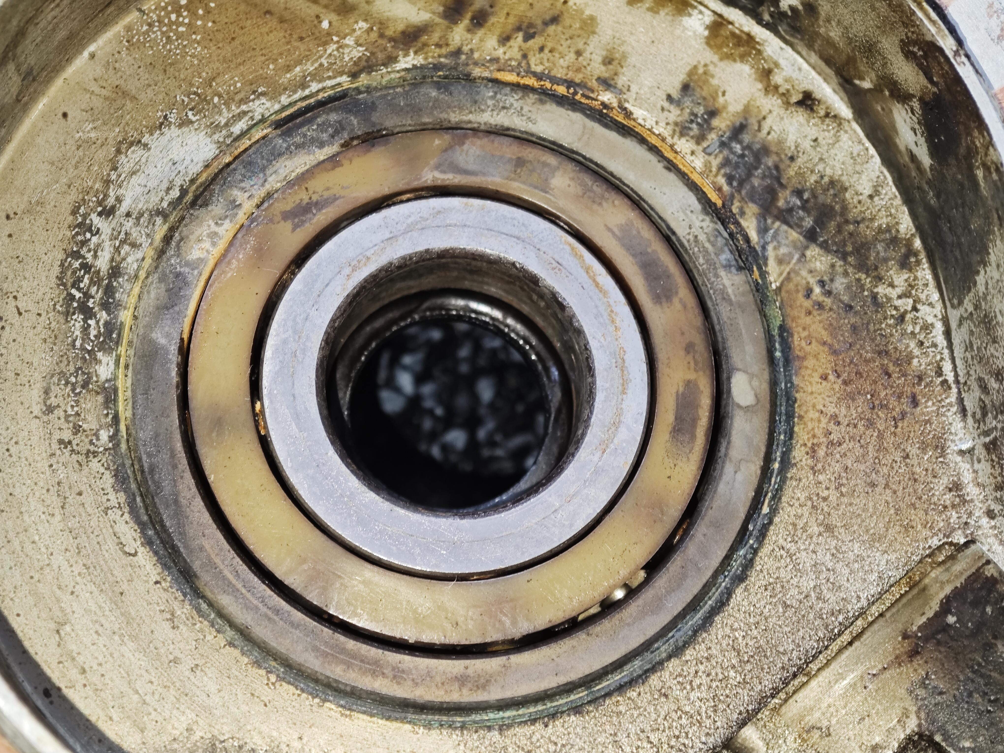

eine ´nicht perfekte´ Welle ist so ziemlich das Letzte was Man(n) einbauen sollte... da ist dann jegliche andere Mühe fürn Poppes...
Überleg nochmal genau, ob es die ori Welle wirklich werden soll... auch wenn sie augenscheinlich dann vllt sauber ist...
ne 08/15 Standrad Welle ( was es ja anscheinend werden soll ) kostet kwasi nix...

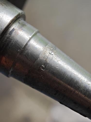

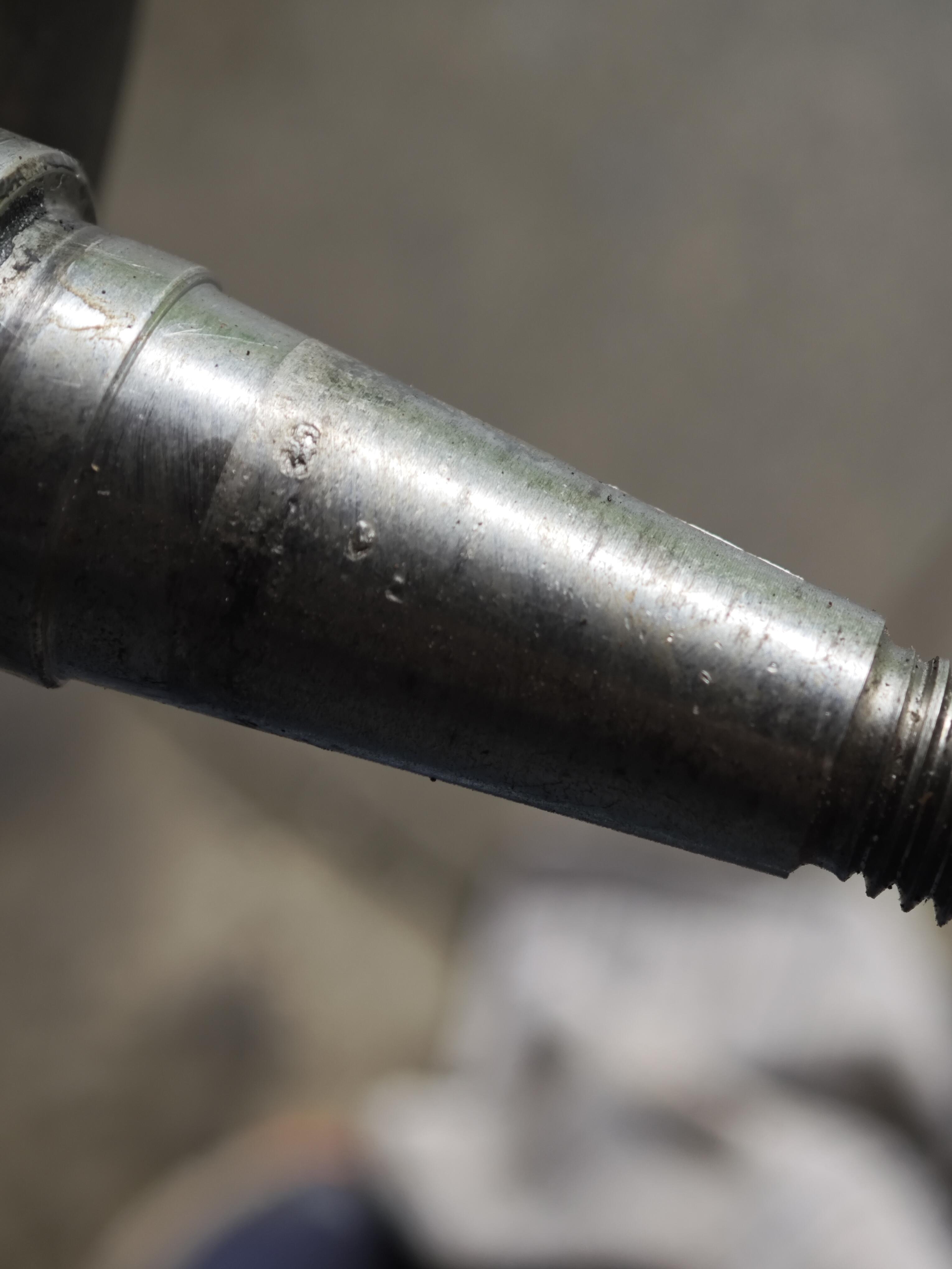

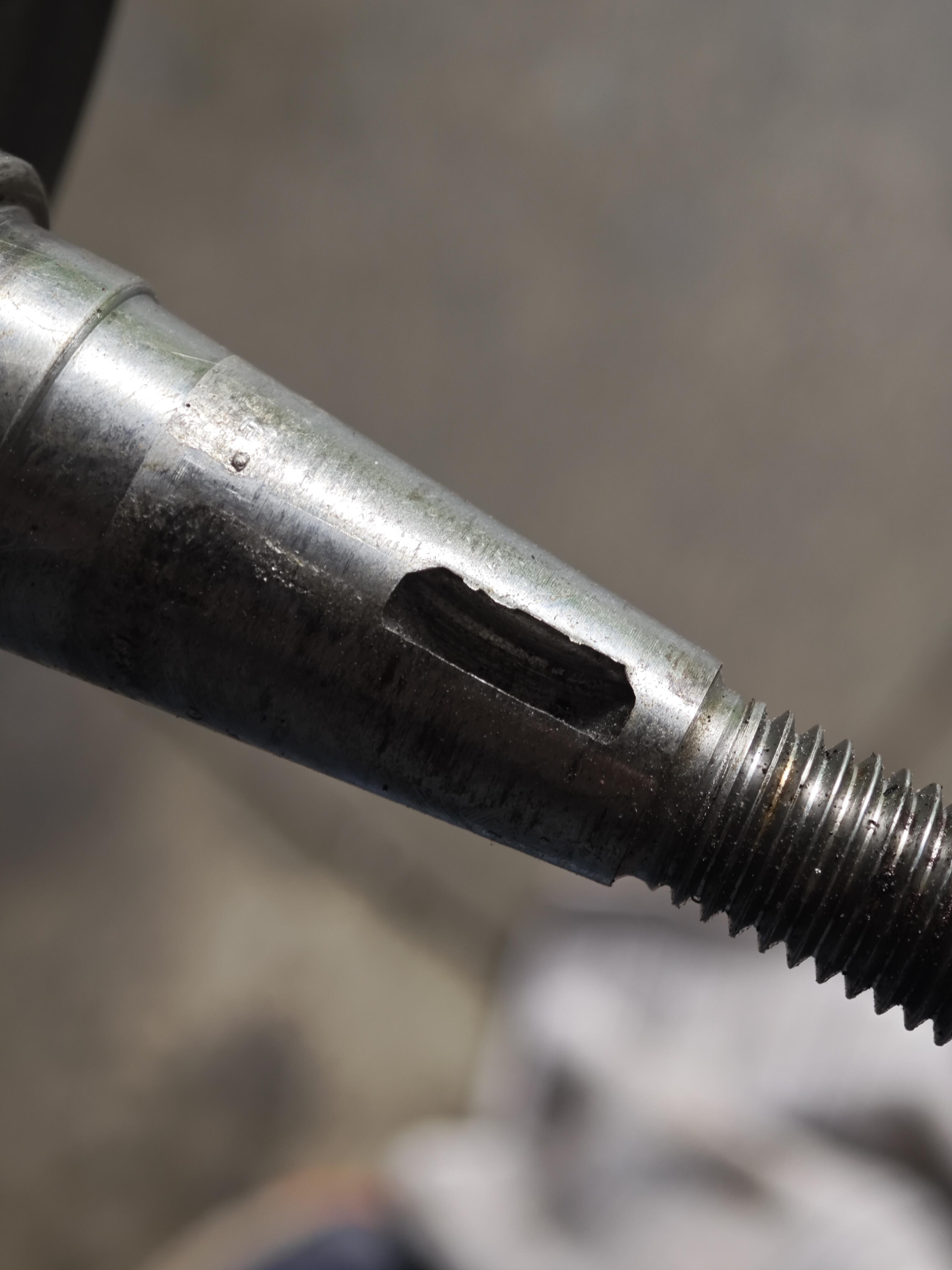

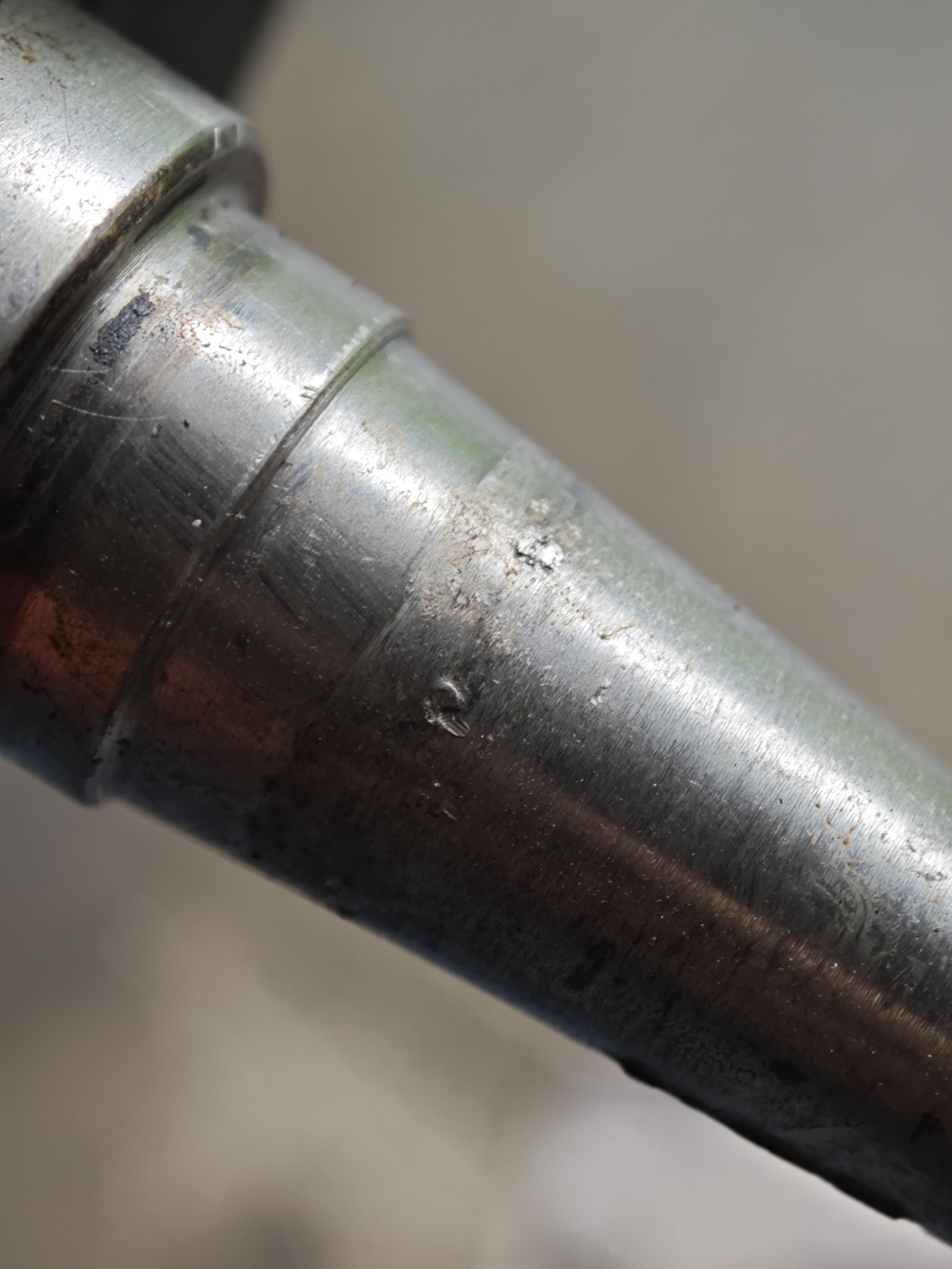

Ich habe mal den Wellenstumpf fotografiert mit der Bitte um Beurteilung. Der ist nicht mehr schön, wahrscheinlich hat das Polrad sich darauf bewegt (wofür auch der vergenusswurzelte Halbmond spricht).
Wenn neue Welle, dann Rennwelle mit längerer Einlasszeit? Oder ist das eher nachteilig bei minimal bearbeitetem Ori-Zylinder + Boxauspuff (SIP Road 3 habe ich noch da, der dreht ja sehr schön hoch)?
ich meinete eigentlich das untere Lager - der Stumpf würde mir jetzt kein Kopfzerbrechen bereiten...
