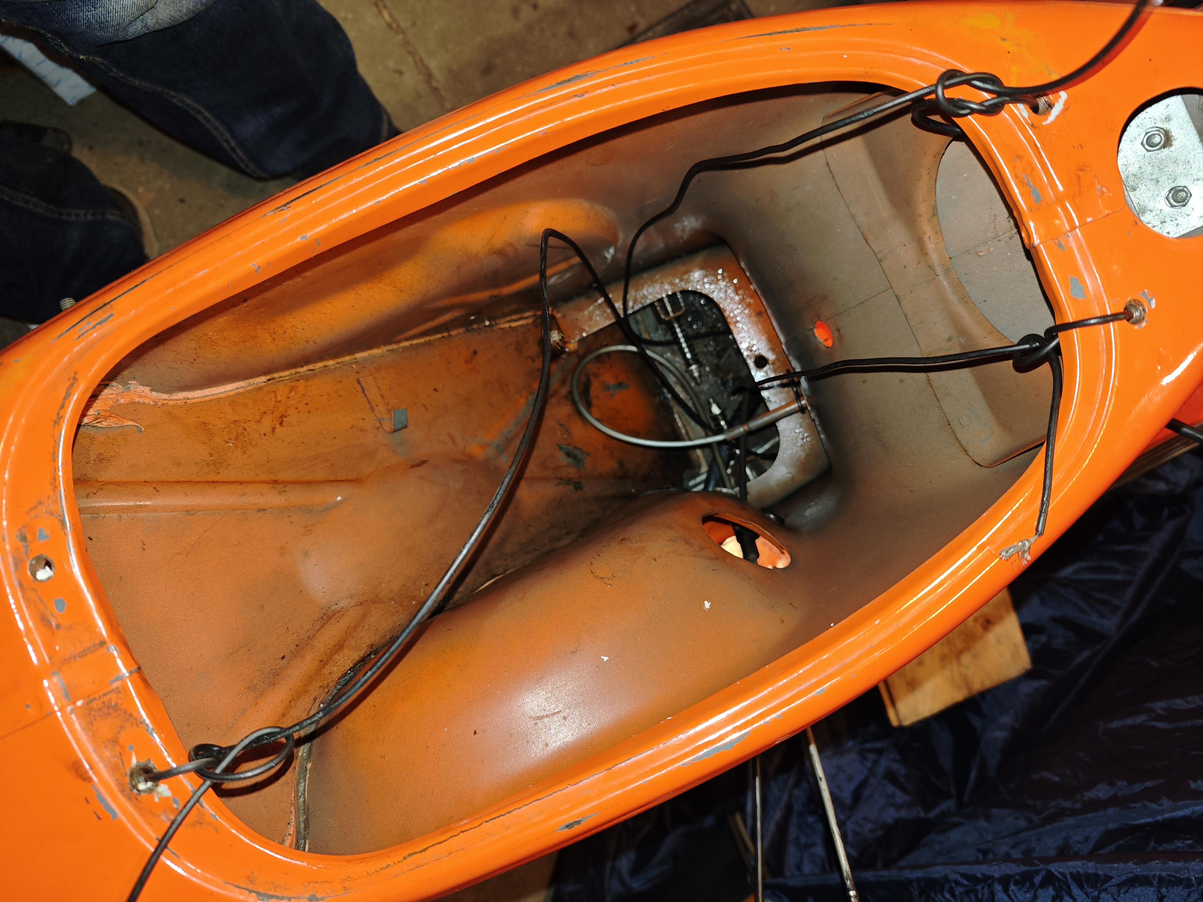

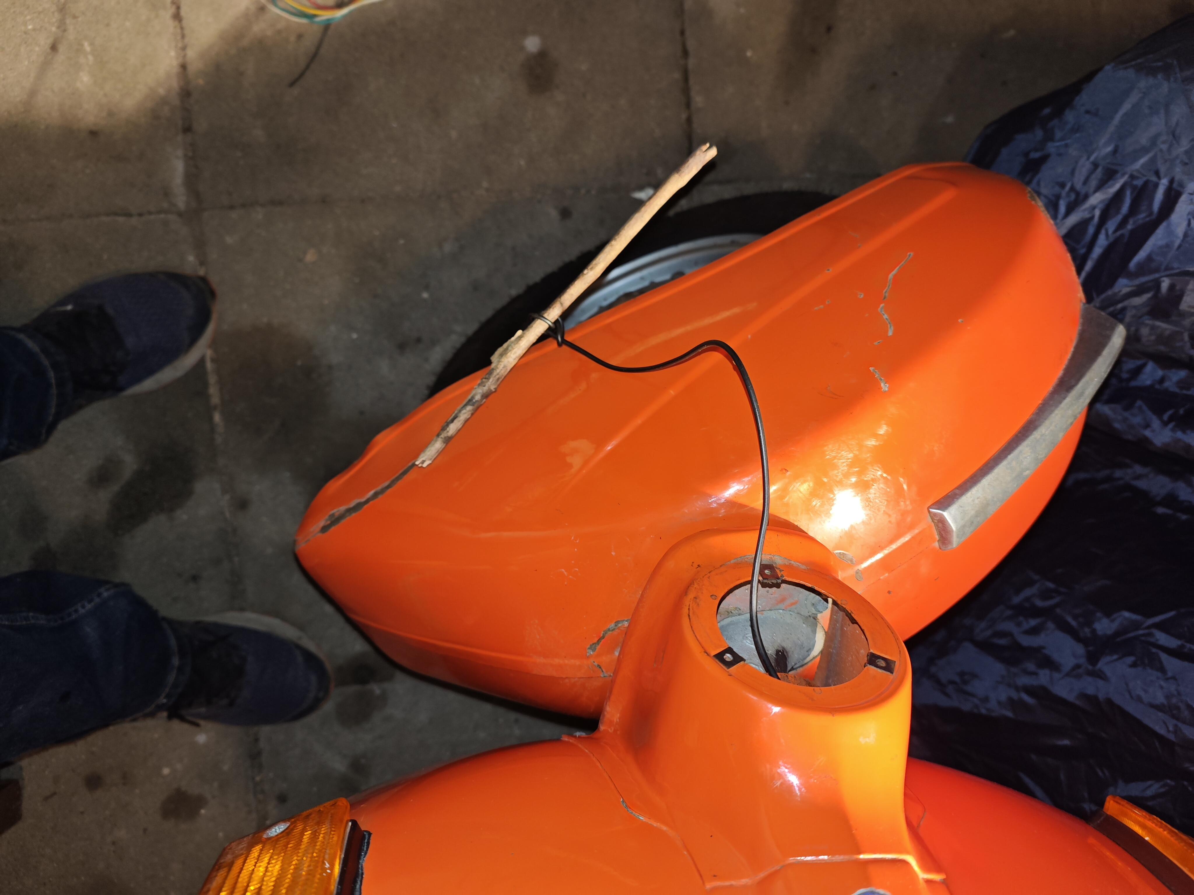

Soooo.... Jetzt, wo der Frühling das Basteln auch draußen erlaubt, habe ich den Conversion Kabelbaum eingefädelt und nach mehreren Versuchen auch alle Kabel am Lichtschalter korrekt zugeordnet. Die 6V Schnarre schnarrt dank 12 Vape-Volt nervenzerfetzend schrill, was im Straßenverkehr ja nichts Schlechtes ist. Der Motor ist eingebaut und läuft sehr ordentlich. Trotz der sehr langen Übersetzung (22/65, 200er PX alt Getriebe mit kurzem 4.) geht die TS mit viel Dampf voran. Hätte ich so gar nicht erwartet.
