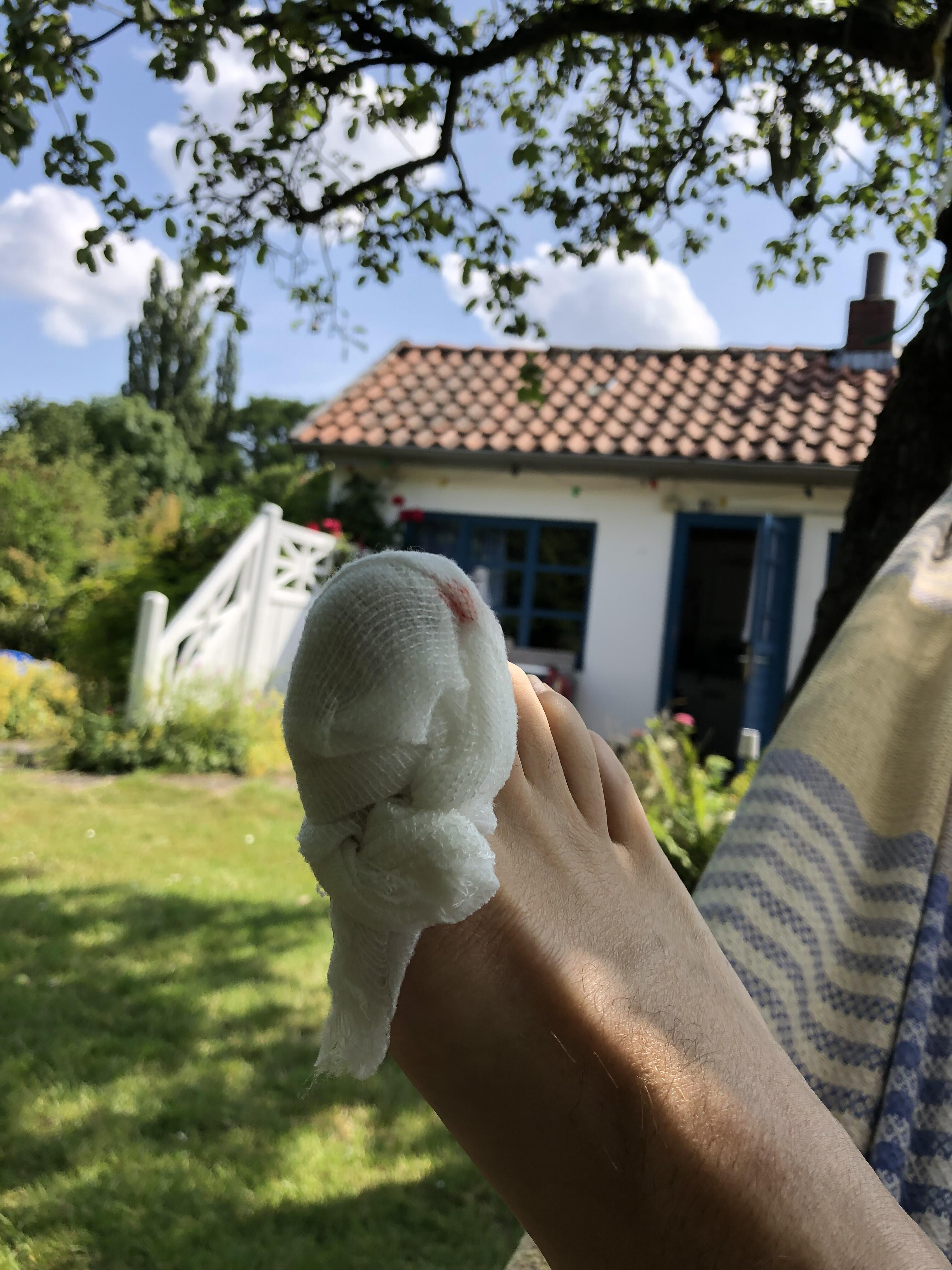

  10. Danke, danke. Ist schon 5 Jahre her. Ein Schuh musste auch dran glauben und der Zehennagel verließ mich auch noch. Revision->juhu, Motor läuft-> oh, Lüfterrad kommt mir entgegen->aua
