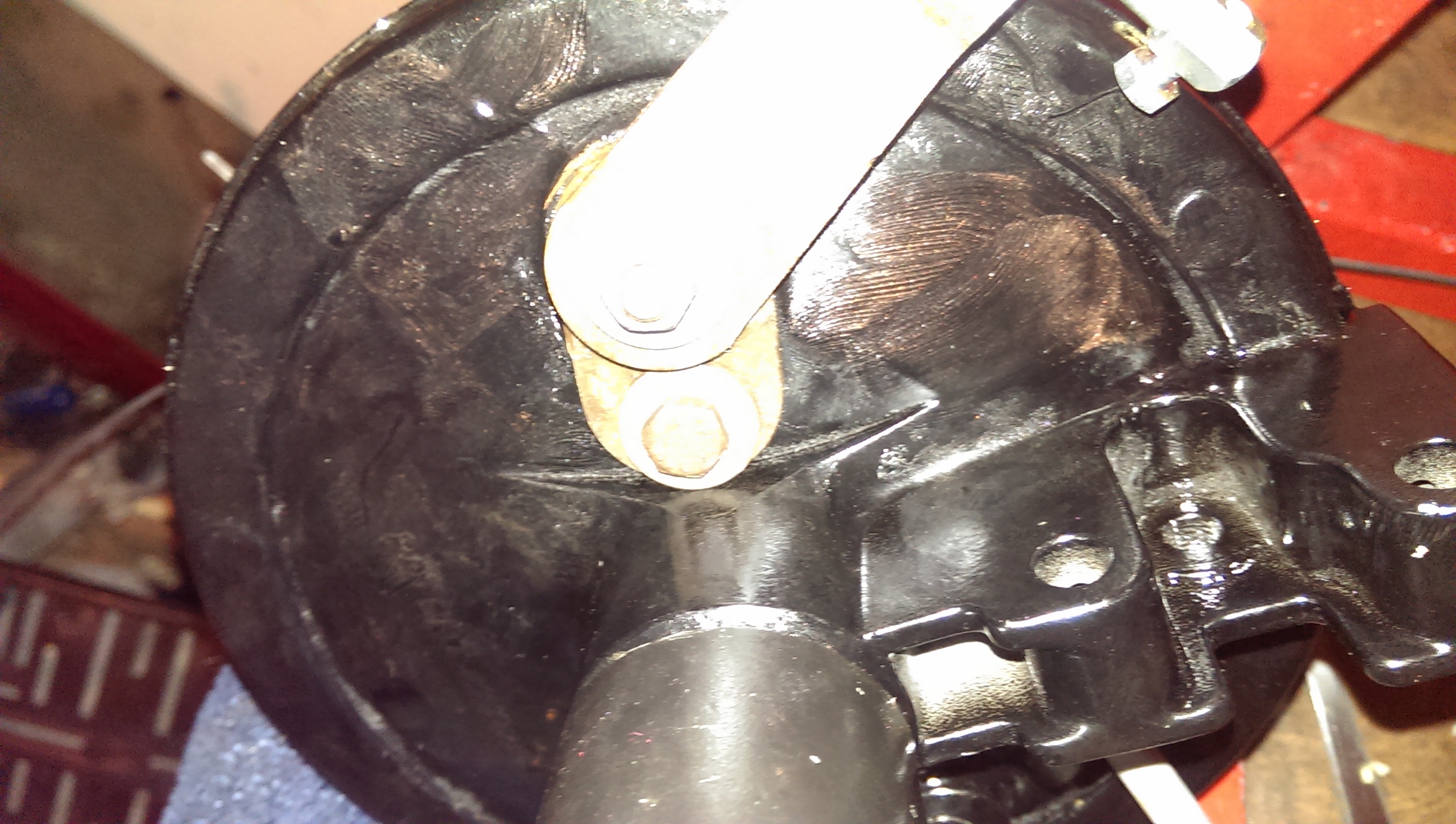

Hi - bräuchte mal wieder eine kurze Hilfe - mit 2 PX Lusso Bremsankerplatten vorne.
Es geht um die die Durführung des Seilzugs der Vorderradbremse.
Bei der, die ich noch völlig vermoddert im Keller rumfliegen hatte, war ein großes Loch, dass mit dem Oberteil des Seilzuges mit angebrachtem Seilzug/Schraubnippel.
Bei der Lackierten habe ich jetzt aber eine kleinere Durchführung mit einem innenliegenden Gewinde gefunden!!!
Trotz identischer Nummern und es sind auch beide Ankerplatten die mit der Lusso Bremse - habe ich das 2 Unterschiedliche - aber was kommt denn jetzt in das Gewinde für ein Teil rein???
Hier Lusso Bremse mit großer Seilzugdurchführung
IMAG0533.thumb.jpg.6a729b3eca371904e1ca3IMAG0534.thumb.jpg.53883656ae7a9849f785c
Hier  Lusso Bremse mit Seilzugdurchführung mit Gewinde !!

vor 8 Minuten schrieb shaddaar:
Oder ist die lackierte Ankerplatte eine für eine Scheibenbremse?? Könnte ich die dann auch ohne Scheibenbremse fahren?
IMAG0535.thumb.jpg.247e4ae60a792516f66ae   IMAG0536.thumb.jpg.030701f7e81f44129739c
... großes Loch für Seilzug mit Gewindestab am Ende bei Bremse mit schwimmendem Nocken, kleines Loch mit Innengewinde für Hohlschraube und normalem Bowdenzug, normalerweise PX alt, meine ich. Gruß!
Ja das dachte ich auch - aber hier habe ich noch mal ein Foto - eindeutig Lusso Bremse - aber kleine Gewindedurchführung mit Gewinde.
IMAG0541.thumb.jpg.c0dd8b883a20dac1610bb

vor 52 Minuten schrieb shaddaar:
Zwitter?

@ shaddaar
Könnte die Bremsankerplatte einer PK sein. Ist optisch nur unwesentlich anders. Aber von den Maßen her unterschiedlich.
Bearbeitet von kbup
