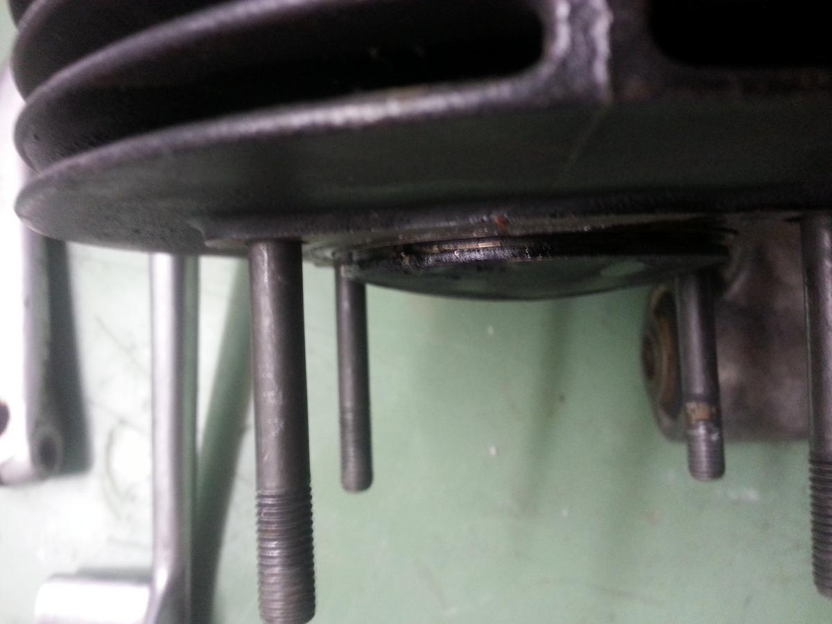

Mein derzeitiges Projekt macht mir gerade ein bisschen Sorgen ... Ich habe mir ne px 80 gekauft, in nicht funktionstüchtigem Zustand aber mit neuer kw.
Gut. Heimgefahren, motor raus, gesäubert, neuer Lager usw rein, Kurbelwelle rein(die neu ist und dabei war), jetzt steht der Kolben (zurzeit dr135) 3 oder 4 Millimeter über, Das hieß für mich : Verdammt des werd heid nix mehr...
Und das ich jetzt irgendeine Welle habe mit Minimum 51 mm Hub. z.B. Ets ?!
Jetzt meine frage: Was machen ?
a) Spacer für DR 135 bestellen, unter Zylinder oder Zylinderkopf verbauen und fahren? -> schon jemand Erfahrungen damit ?
b) bei kw mit 51 mm Hub lieber nen Malossi 139, Si 24/24, Malossi Spacer, und z.B. SIP Road zusätzlich kaufen ? -> schon jemand Erfahrungen damit?
c) ne passende Welle kaufen und die andere verkaufen?
Leider ergab eine suche im gsf keine Treffer... Deswegen hoffe ich hier auf eure Hilfe !

Was steht auf der Kurbelwelle?
Miss doch einfach auch mal den Hub, dann biste auf der sicheren Seite.
Dann weißte wie groß der Unterschied zum Serienstand ist und weißt wie dick der Spacer sein muss.
Eine Serien- LF-Welle, die zwischen 48 und 57 Hub hat, ist mir nicht bekannt.
Dann müsste da ja ne umgearbeitete Welle sein ...

Es ist definitiv keine standardwelle! Der vk sagte auch das sie ü200€ lag ...
Was drauf stand weiß ich leider nicht und das kann ich auch nicht nachschauen da ich a Bissal weiter davon weg bin ... Ich würde aber heute noch bei einem v-Shop vorbeikommen und könnte da dann die entsprechenden teile mitnehmen!

Frage ist: WAS WILLST DU?
Recht bald und unkompliziert fahren? Dann besorg dir ne gute, gebrauchte 80er Welle, bau sie ein und sei glücklich.
Willst du basteln und Tuning - dann ist mit der Welle und nem 139er sicher was möglich.
Aufm 135er macht das keinen Sinn

Hi Miche,
eine ETS-Welle passt bei dir nicht. Es scheint, als ob du eine Welle mit 57mm Hub verbaut hast, die üblicherweise in den etwas größeren Motoren (PX125/150) der gleichen Bauart wie dein 80er Motor (Smallblock) verbaut ist. Dadurch ergibt sich der Kolbenüberstand. Ich würde die Spacergeschichte eher lassen. Habe noch von keinem 135er Zylinder auf 57er Welle gehört. Lasse mich da aber gerne vom Gegenteil überzeugen. Daher kannst du jetzt wieder die Kurbelwelle tauschen und den 135er montieren, die Zylinderfussbohrung auf das Maß der 125er/150er Zylinder spindeln lassen oder einen abgedrehten Zylinder fahren, der auf das unbearbeitete 80er Gehäuse passt.
Vielleicht ist es ja auch eine 125er-Welle, dann würde ich mir einen abgedrehten 166er oder 177er besorgen.
Bei kurzer Überlegung wird es genau nichts anderes sein! ;)
Mich hat nur die Aussage des Preises erst verwirrt. ;)

Mei, des geht ja ruckizucki hier ! Sehr gut !
Eiso gängige Meinung ist c! Welle raus und 48mm Welle rein!
Seid ihr euch sicher das die 57mm Hub hat ? Die würde doch dann überstehen oder ?!
Im Moment steht sie so weit über das ich Problemlos den Kolbenring montieren kann! XD
Sehr schön ! Braucht jemand die andere Welle ?

Beste Lösung, wenn du schnell und günstig wieder fahren möchtest. Um die Welle zu verkaufen sollte man schon wissen, um welche es sich handelt. Das streuen sich die Preise und das Interesse gerne mal. :-D
Der Vollständigkeit halber hier noch der Link zur Lösung mit dem abgedrehten Zylinder -> http://www.germanscooterforum-shop.de/de/products/rennzylinder+polini+177ccm+_10060000 oder http://www.germanscooterforum-shop.de/de/products/rennzylinder+malossi+mk+ii+_10040000

Das käme auf die Welle an! Ne Standart 125er Welle ist wirklich 0815 und liegt bei jedem 2. in der Werkstatt.
Wenn's was netteres ist, bekommste auch Kohle für.
