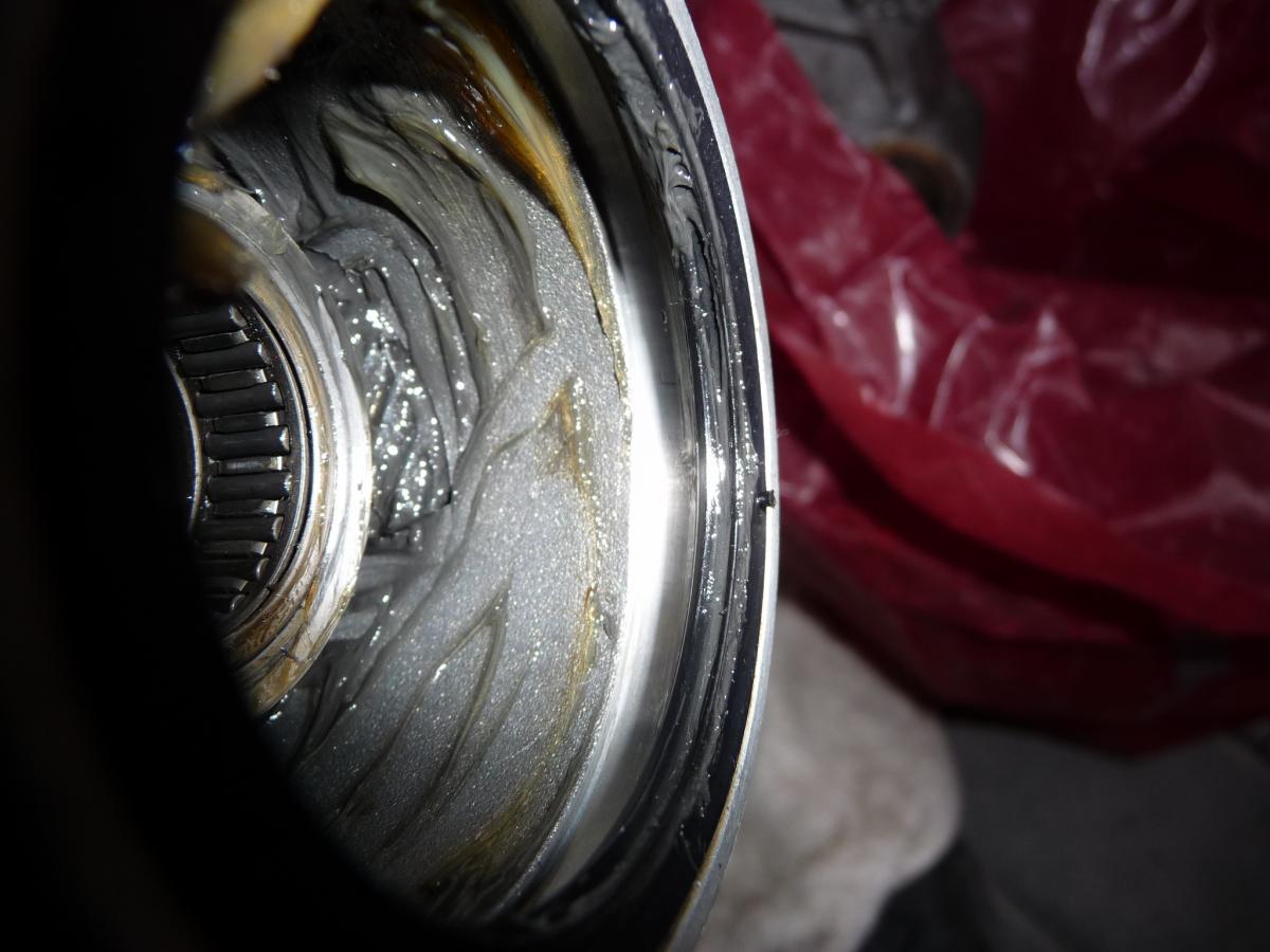

nach montage neuer beläge schleift die bremse derbe -  das vorderrad macht keine vierteldrehung frei.
es hört sich an wie die beläge, nach 100m probefahrt mit 5x bremsen ist die zange und die scheibe ziemlich warm.
update zu meiner frage: die zange bremst mit. vor dem pulvern hat alles gepasst. nach dem pulvern und wechseln der lager (hab ich zum ersten mal gemacht) schleift die scheibe an der zange. das erklärt auch die warme bremszange  :rotwerd:
die bremszange liegt von vorne draufgeschaut zu weit links. aber ich kann ja die radmutter nicht weniger fest anziehen um das ding weiter nach rechts zu kriegen?  der sieht nach dreimal trommel rauf und runter jetzt auch ziemlich vermatscht aus. außerdem lässt sich die trommel nur bis zur ersten schraubenumdrehung locker aufschieben. danach muss man mit'm gummihammer locker ein bisschen draufdengeln.
ab geht die trommel auch nur mit mehr oder weniger sanfter gewalt.
hab ich evtl. das kleine lager und den dichtungsring zu tief in die bremstrommel gekloppt? dichtungsring falschrum? kann das ein 16mm dichtungsring sein? fehlt was in der achsaufnahme?

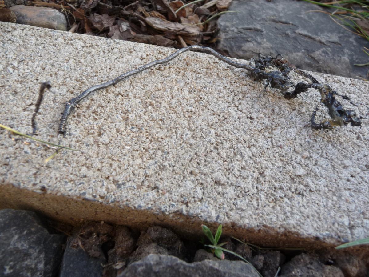

ansonsten hab ich noch ein kleines spiraldrätchen im schmock in der achsaufnahme gefunden. rest tachowelle, vermutlich? oder is das irgendne dichtung?

es ist möglcih die lager zu weit reinzuschlagen.
das große hat ja einen sitz - das geht wohl nur richtig. aber bei dem kleinen/dem dichtring? is da irgendwo ne markierung oder geht das nur mit probieren?
ich hab das mit ner nuss reingedengelt. verhindert der schlagdorn ein zu tiefes reinhämmern?

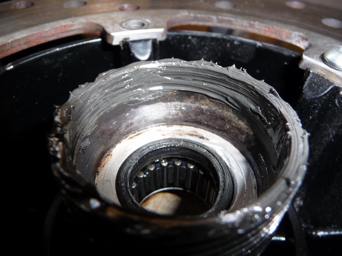

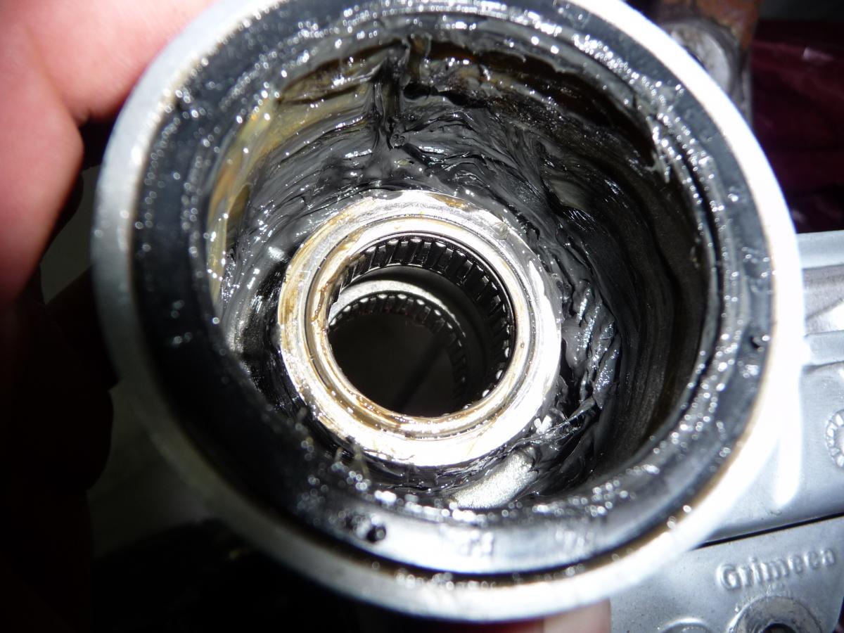

was wurde alles gepulvert ? auch der bremssattel ? welche bremse ist das überhaupt. ich habe hier eine neue nt liegen und kann ggf. mit foto´s weiterhelfen
die bremsscheibe liegt schonmal auf der pulverschicht der trommel. selbst die blackedition der grimeca ( von werk aus gepulvert ) ist an dieser stelle nicht gepulvert
sollte nicht sein, leichtes wackeln reicht
das ist zumindest nach dem festschrauben normal
nein, passt alles
scheiss foto - könnte auch die feder des großen siri der achsaufnahme sein

es wurde nur die bremstrommel gepulvert. es ist eine grimeca 20mm mit sternfelge - vermutlich eine "98er". hatte die gabel komplett montiert hier im gsf gekauft. deswegen weiß ich auch nicht, wie das richtig gehört...
t5pien - danke, ich glaub du hast mich auf die richtige spur gebracht!!!
hab mir mal die anleitung hier angesehen http://www.down-and-forward.de/scheibenbremse.html und danach die achsaufnahme rausgenommen. aus meiner amateursicht fehlt der "dichtring groß" - nach dem seegering kam nur ne scheibe und danach das innere lager der achsaufnahme. vermutlich entsprechen die 3-4mm breite des fehlenden dichtrings dann dem ausmaß des schleifens der beläge an der bremszange. fehlt mir der hier? http://www.sip-scootershop.com/de/products/wellendichtring+bremstrommel+_17744300

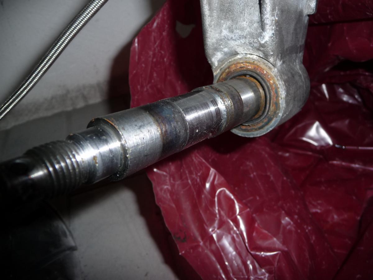

in der achsaufnahme hab ich bis jetzt nur die spiraldraht-reste gefunden. dann war da vermutlich was falsches oder nix drin? der vorbesitzer war die gabel angeblich nach dem zusammenbau nie gefahren, ich letztes jahr ca. 500km. solange könnte das ja gehalten haben...

so sieht die achsaufnahme aus halbwegs gesäubert aus.
gehört in die freigelegte nut irgendwas? ich kotz hier gleich schon am frühen morgen
post-43914-0-33750800-1367044541_thumb.j
Nein, da gehort Nichts rein.
Hinter die Ankerplatte gehoeren 2 Gummi-Ringe (1 O-Ring und 1 V-Ring) und die Anlaufscheibe.
Dann die Ankerplatte auf die Achse schieben und dann davor die "D-Scheibe" und dann den Seegering.
Der V-Ring ist genau so gross wie das Lager und sitzt auch innerhalb der Ankerplatte - das hintere Lager muss also so weit drin sein, dass Platz fuer den Ring ist.
Das Vordere schliesst eigentlich buendig ab, das ist eher schon 1-2 mm zu tief drin (auf Deinem Photo)
Ist bei den PX-Alt Zwittermodellen (Innenverschluss, 20mm Achse, Rest "Alt") etwas anders an der Stellung des Benzinhahns? Mir hat heut jemand gesagt, da ist offen rechts und Reserve Mitte?
