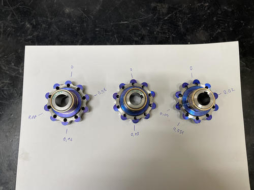

Mir kommts so vor, daß nach dem Schruppen der Kontur ein M30 programmiert hat.
Man hat den Schnittdruck geringen Schlichtschnitt der Form und Lage bringt, aus kostengründen glaube ich wegrationalisiert.
Gut 90% der selbsternannten Spezialisten merkt das eh nicht.
Bearbeitet von ARO_80
vor 3 Minuten schrieb ARO_80:
Du musst Dir mal das Tragbild dieser Sternkontur nach nicht mal 1000km anschauen zum 🤮
Mir kommts so vor, daß nach dem Schruppen der Kontur, man hat den Schnittdruck geringen Schlichtschnitt der Form und Lage bringt, aus kostengründen wegrationalisiert.
Ich verstehe es auch nicht ganz, das Teil läßt sich in einem Aufspann fertigen,
wenn man es richtig macht und das BAZ keinen massiven Schalg hat,
ist man bei der Lagetoleranz bei max. 0,01mm und nicht bei 0,15mm!
