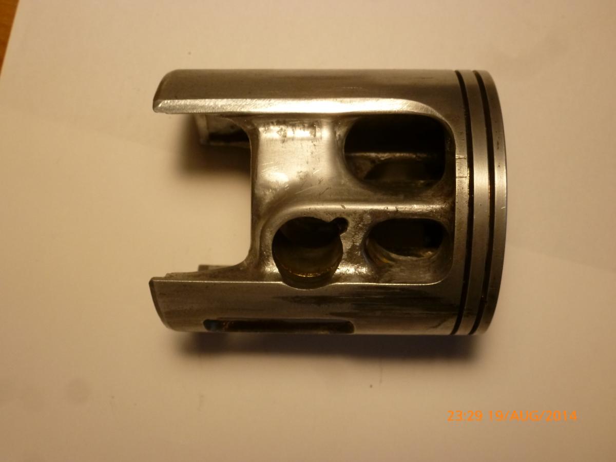

Fenster im Kolben erweitern?
Oder ist der neue Sport so, das dies nicht notwendig ist? :dontgetit:
Mach doch mal ein Bild vom Kolben!

Punkto Kolben bearbeiten. Wenn es sich um den alten Malossi handelt, kannst du die oberen Fenster öffnen. Siehste gut an den schraffierten Stellen.
Allerdins würde ich an deiner Stelle die schraffierte Stelle unter der Kobo Führung stehen lassen.
Gabs in der Vergangenheit schon etliche gerissene Kolben deswegen ...

So. hier mal die versprochenen Fotos von dem Kolben, welcher in einem Malossi 210 mit originalem Zylinderkopf verbaut war. Dem Zylinder und seiner Beschichtung ist zum Glück soweit nichts passiert. Es war damals alles vernünftig zusammen gebaut. Ich gehe davon aus, dass es durch den originalen Zylinderkopf zu der Bildung von Hitzenestern im Verbrennungsraum kam und somit zu einer Deformation auf dem Kolbendach.
post-54102-0-91106500-1422629397_thumb.j
post-54102-0-47823400-1422629347_thumb.j
post-54102-0-53055800-1422629448_thumb.j
post-54102-0-90590900-1422629496_thumb.j
Also besser ist ein auf den jeweiligen Zylinder angepasster Zylinderkopf.
Hier mal ein paar Fotos von meinem aktuellen Kolben, der ist seid ca. 2001 verbaut.
post-54102-0-69460100-1422630211_thumb.j
post-54102-0-06778300-1422630383_thumb.j
post-54102-0-75043800-1422630674_thumb.j
Man kann erkennen, dass der Kolben noch einmal wesentlich bearbeitet wurde. Diese Technik habe ich aus meiner Polossi Zeit Ende der 1990er übernommen und bisher kam es noch zu keinen Rissen oder Brüchen.
