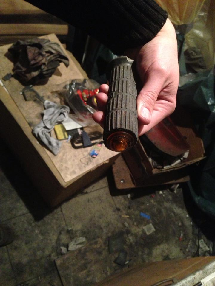

Und was haltet ihr von diesen Blinkern:
Falls ihr Alternativen habt, bloß her damit ;-)

ich würde die originalen Hella Blinker für die Lenkerenden nehmen bei einem weitestgehend originalen Roller....
oder die Blinker ganz weglassen, die Seitenblinker platzen dir meist eh bei einer kleinen Unachtsamkeit weg.
Danke!
Ich habe mich jetzt so entschieden das ich ersteinmal meine vorhanden Blinker nehme und falls die mir dann doch nicht zusprechen kommen die Hella Blinker dran.
Aber du hast Recht, bei einer originalen Optik wären die nicht falsch.

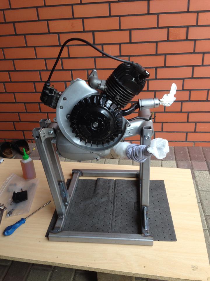

Moin,
Projekt ist immer noch am laufen, zieht sich aber leider sehr in die Länge wegen Zeitmangel!
Bin jetzt dabei den Motor zum Laufen zu bringen und Zündung und co. einzustellen.
Falls sich wieder was großes tut halte ich euch auf dem Laufenden
