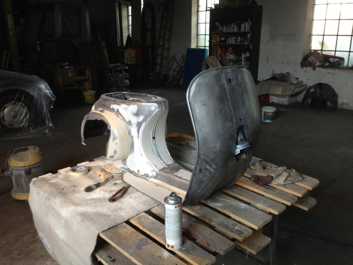

Jetzt wird es etwas ernster, es geht zum Rahmen!
Da der Rahmen einen beschädigten Rahmentunnel hat, hatte ich Anfangs vor den kompletten Rahmentunnel durch einen neuen zu ersetzen.
Was bis jetzt der größte Fehler in der Resaturation war, da ich einfach die Öffnungen zuschweißen konnte.
Aber ich musste natürlih alle Schweißpunkt aufbohren und am Tunnel rumbiegen. :wallbash: :wallbash: :wallbash: Aber man lernt ja dazu und da ich sowas zum ersten mal in meinem jungen Leben mache, denke ich das man dadrüber hinweg sehen kann. :whistling:
post-52147-0-07582200-1400947384_thumb.j post-52147-0-97060300-1400947662_thumb.j post-52147-0-25887600-1400947697_thumb.j
Naja lange Rede kurzer Sinn, nachdem ich 1 Monat den Tunnel versucht habe vergeblich zu entfernen, habe ich einfach beschlossen das ich das Ding zuschweißen lasse. :-D
Der einzige Vorteil dadran war, dass der Rahmen nun samt Lenker (den ich übrigens aufgrund des Zustandes durch einen anderen gebrauchten ersetzt habe) und co zum Lackierer kann.
Zum Glück ist der Lackierer ein Bekannter von mir, somit kann ich mich dadrauf verlassen das dort alles beim Rechten zugeht!
So war der Zustand vor kanpp 2 Wochen vom Rahmen und co (und nicht erschrecken wegen der unmengen an Spachtel :-D)
post-52147-0-15368700-1400948316_thumb.j post-52147-0-12768100-1400948376_thumb.j post-52147-0-94131600-1400948431_thumb.j post-52147-0-44014000-1400948463_thumb.j
Zur zusätzlichen Stabilität wurden Stahlstreben unter das Trittblech angeschweißt.
Grundiert wird mit einer Flugzeuggrundierung, welche sehr kratzfest ist. Motorraum, sowie nicht sichbare Flächen wie Trittbrett und co werden zusätzlich noch mit Steinschlagschutz lackiert.
Fertigstellung der Lackierung ist ungefähr ende Mai bis Anfang Juni.

Warum lässt Du den Rahmen nicht lieber Sandstrahlen? Wenn der Vorbesitzer da mit der Flex rumgewütet hat und tiefe Schleifspuren im Blech sind, bekommt man die jedenfalls etwas besser raus. Dann wäre die Spachtelattacke auch nicht so massiv und Du würdest den Rost besser rausbekommen.
Dann diese dicke Spachtelmasse auf dem Trittbrett. Einmal beim ankicken nicht aufgepasst, aufs Blech gepaut und der Mist kann brechen. Dann hast Risse drin, der Spachtel zieht Wasser und der vorhandene Rost schlägt voll durch.
Auch die Sache mit dem Steinschlagschutz - mach die Wixxe ab, das ist doch nur was für Leute die was verstecken wollen - geht in meinen Augen gar nicht.
