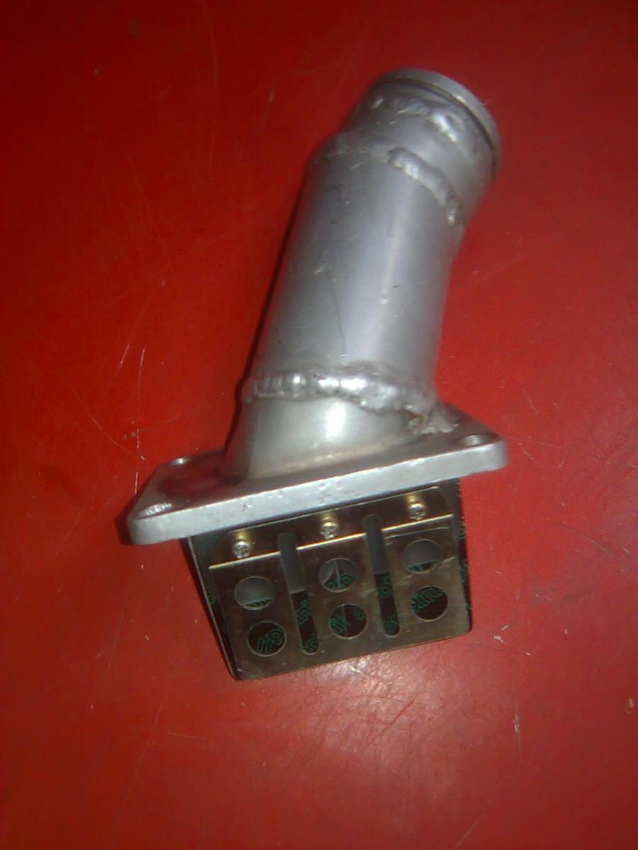

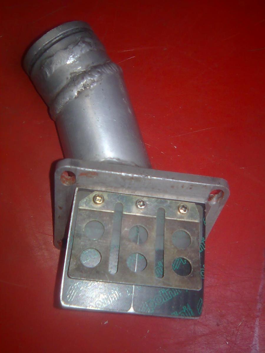

zwar nicht falc, aber polini evo mono mit falc membrane.
hab mir ne art flügel aus alu geflext um den gemischstrom schon früher zu teilen, als erst beim durchgang an den membranplättchen. ich stell mir das an der stelle irgendwie kritisch bzw. sensibel vor, einerseits durch den plötzlichen widerstand der plättchen, andererseits wegen der stege, die den strom zerteilen.
ich bin ein bauer und das sieht so aus (fahre ohne stuffer der membrane):
außerdem konischer stutzen von 37 auf 33 oder so. den flügel werd ich nochmal etwas beschleifen, ist derzeit noch in einer eher groben form. ist erst seit gestern auf der welt und popometer hat keine verschlechterung festgestellt, also muss es ja was gebracht haben :-)

so sieht meiner aus. ich hoffe das geht sich aus :-D

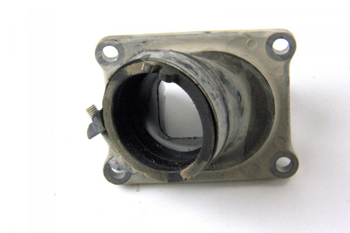

ist die boysen sucht ausgebrochen nach dem Pxler s ....
luk
luk
Servus luk,
im Cross, mit bestimmten Modis, eine der besten Membranen.
Schade eigentlich, das die Boyesen so im Schatten steht, denn von der Grundidee,
mit sehr kleinen und asymetrischen Querschnitten vor den Plättchen zu arbeiten, ist schon richtungsweisend.
Obs an den Strassenflitzern auch so gut funzt, lässt sich nur über den Versuch heraus finden,
und da wird auch noch jeder Motor (Zyli) anders reagieren,
luk Du weist ja, Stillstand ist Rückschritt,
PS:
Für gerade einströmende Einlässe gibt es allerdings noch einen Membranblock,
der, zumindest auf den Racern noch besser funzt, das ist der von der Cross-125 Suzuki, vierblättrig. (gleiches Bohrbild wie CR)
Dieser Block hat eine asymetrische Dachneigung, wo die Plättchen aufliegen.
