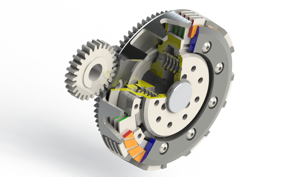

Die King Dragbike/ESC (Ausschnitt für Ritzel) V2014, 4Scheiben mit Hondabelägen geht ohne Spacer bei original Nebenwelle.

Stahl wie wir sie in der DBM fahren, Alu nix gut bei der Reibfläche.
Wobei wenn die 5Scheiben Kupplung (offtopic) mit nur 4Belägen und dickeren Alu-Zwischenscheiben belegt wird, würde es gehen.
Soll es ab Januar geben.....
