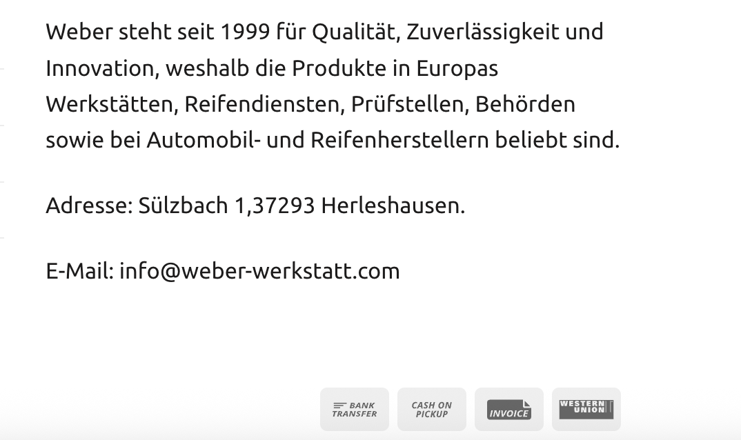

Achtung!  BETRUG, siehe unten!
Hab gerade mit dem Eigentümer telefoniert, er bittet den Shop aus dem Link zu melden!
https://weber-werkstatt.com/produkt/motorradhebebuhne-weber-klassik-serie-450/
Irgendwie arg billig
Bearbeitet von vespanarr
Möglicher Betrug ergänzt, Betrug bestätigt und Melden ergänzt

Deswegen bin ich auch sehr skeptisch. Ich ruf da morgen einfach mal an und berichte dann mal
Wenn man die Adresse Googelt kommt man zwar zum Weber Werkstättenbedarf, aber bei der hinterlegten Website ist keine Info auf ein 25 Jahr Jubiläum und die abgebildete Hebebühne kostet 499,00€ excl. Versand.
Aber ich lass mich gerne Überraschen und falls das Schnäppchen wirklich eines ist werde ich auch zuschlagen. 😁
Fake
Siehe Zahlungsmöglichkeiten!!!!!!
vor 2 Minuten schrieb zimbo:
Fake
Jetzt wo du es sagst...
vor 5 Minuten schrieb zimbo:
Fake
Dachte ich auch, wenn du den Artikel in den Warenkorb legst werden als Zahlungsoptionen gängige Möglichkeiten angeboten Apple Pay, Google Pay, Klarna, sofort usw.
Ist aber trotzdem sehr verdächtig das ganze.
Bei der Verlinken Seite ist auch keine Telefon Nummer angegeben.
Beim auf Google hinterlegten Shop schon. Ich werde dem Betreiber der vermutlichen Originalseite den Link der vermutlichen Fake Seite schicken.

und dann wählst was aus - mööööp - geht nicht weil technische Probleme etc....
ah so weit bin ich nicht gegangen. Hab den Betreiber der Originalen Seite auf den Betrug hingewiesen.
Hoffe das keiner darauf reinfällt.
Elendes Betrügerpack. :wallbash:

ACHTUNG FAKESHOP!!
Habe dem Betreiber der originalen Homepage geschrieben und er hat unsere Bedenken bestätigt!
Er hat gebeten den Shop zu melden damit er schnell geschlossen wird!

https://www.vzhh.de/fake-shop-melden
Wäre ein Link zum Melden
