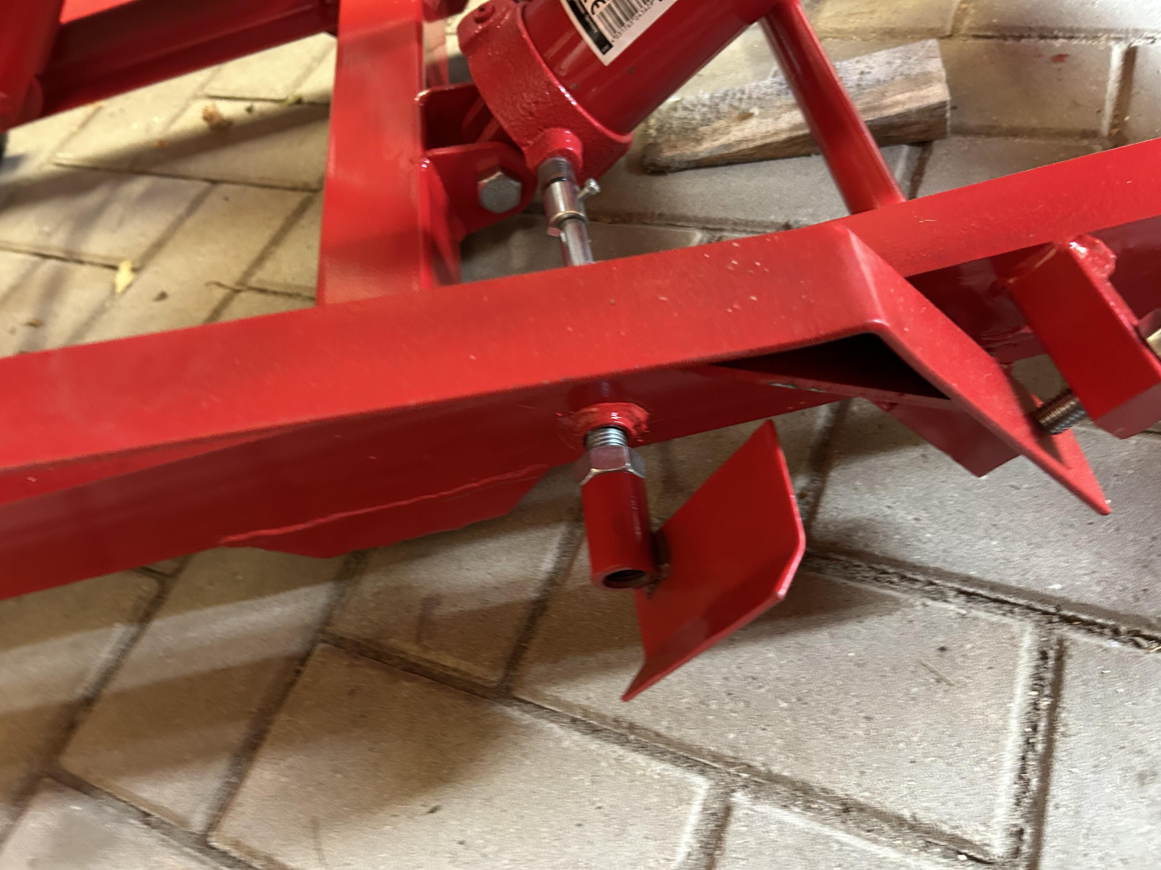

Kannst du mal ein Foto von der Kontermutter machen? Ich habe nur eine Mutter aber eine Kontermutter gibt es da nicht.
Welche Hebebühne und wo dann kaufen?

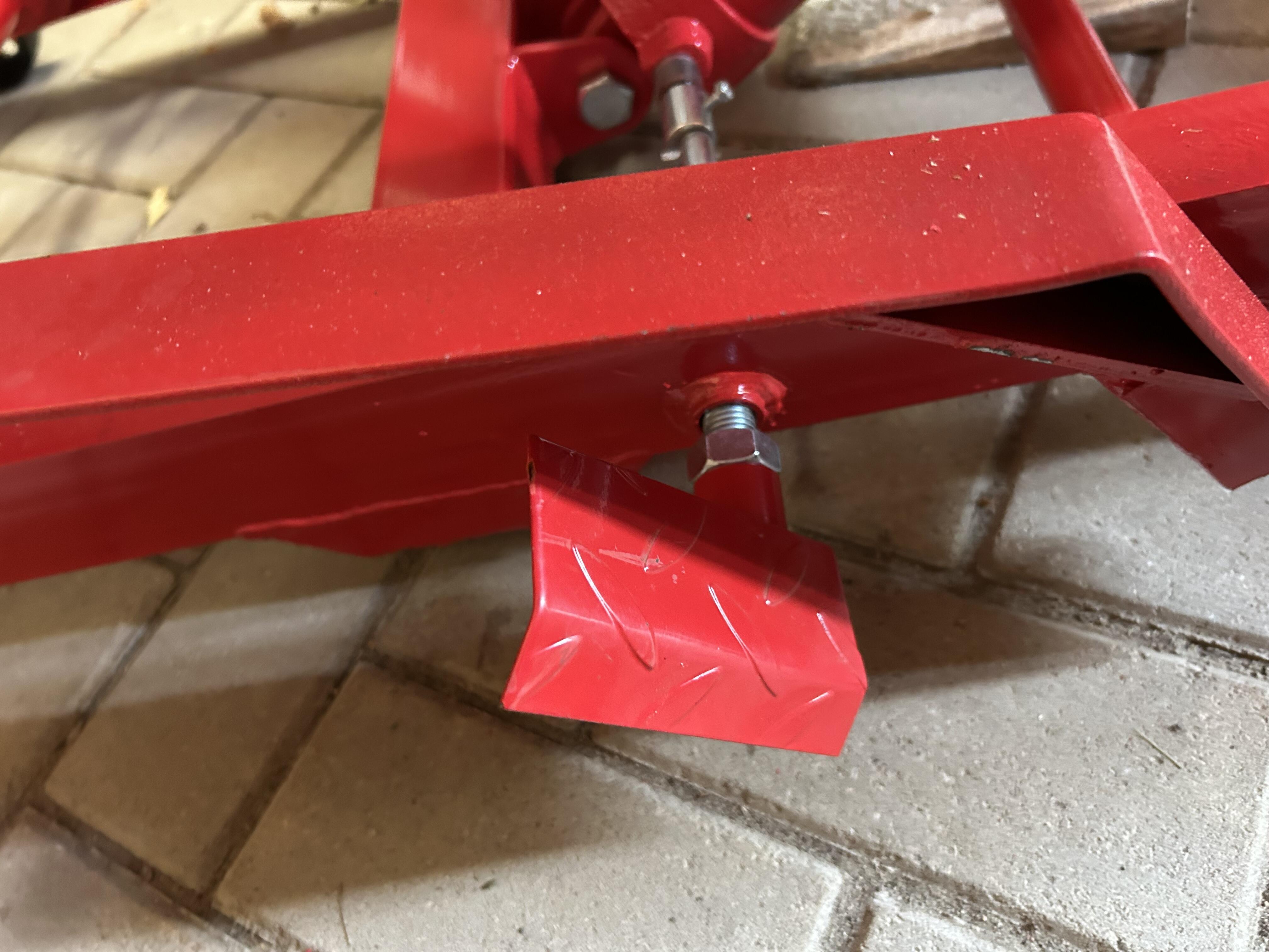

Hey Han, danke für die Tipps, aber ist es normal, dass die Gewindestange so locker im Rahmen sitzt? Bei ist nur auf einer Seite eine Mutter (siehe Foto). VG
So, leider ist die Auffahrrampe schlecht geschweißt 😞 und muss mit dem Hartgummihammer an- und abgebaut werden. Mein größeres Problem ist der Fußhebel: Ist es normal, dass die Gewindestange nur locker im Rahmen sitzt und hin- und her schlackern kann und das Pedal sich in beide Richtungen klappen lässt? Er stört oft beim Pumpen und ich kann mir nicht vorstellen, dass die ganze Mechanik so locker sein soll? Siehe Fotos
