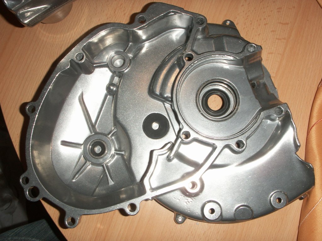

So wollte nun auch mal mein Winterprojekt vorstellen. Die erste Etappe war die Oberfläche des Motors.
vorher:
nachher:
Der ganze Vorgang nennt sich trowalisieren. weitere Details folgen dann bald...

Ich hätte jetzt gedacht, dass nennt man pinibel :-D :-D
ne, Spaß bei Seite, der schaut ja besser aus als neu!
Wow...schick! Wie lange hattest Du das Gehäuse denn in der Trowalanlage?? Mehrere Tage?? :-D
Hatte in einem ehemaligen betrieb auch mal so eine Trowaliermaschine, aber DEIN Ergebnis ist bedeutend besser!
Laut meinem Vater 3 Tage. War wohl das volle Programme (glaube mit so kleinen Keramikstiften und Wallnussschalen). Angeblich wäre noch ein besserer Hochglanz möglich, aber die Dichtflächen würden wohl darunter leiden. Mal schauen was noch alles in die Maschine kommt....
3 Tage !!!!! ho ho! da habt ihr ja mehr strom verblasen als das gehäuse wert ist! :-D
getestet werden müssen die Maschinen vor Auslieferung trotzdem und der Strom wäre eh drauf gegangen. Ausserdem war es nicht mein Strom... :-D

welche Stellen hast Du denn vorher geschützt? alte Lager drinnen gelassen oder noch mehr?
In alle Gewinde eine Schraube gedreht und alte lager drin gelassen. Ansonsten alle Löcher irgendwie verschließen, da sich da diese scheiß Keramikstifte drin fest beißen...

um die allgemeine Euphorie zu dämpfen: Die Gehäusedichtflächen schauen mir zumindest auf den Bilder doch arg mitgenommen aus. Kanten sind ja ganz rund! Bekommt man das denn noch zuverlässig dicht? Ist da nicht durch das Trowalisieren Material abgetragen worden?
Skeptische Grüsse, tm
Die Kanten sind tatsächlich ein wenig verrundet. Von der Dichtfläche wurde allerdings kein Material abgetragen. Der Abrieb liegt wohl im hundertstel mm Bereich.
Aber genau werde ich es feststellen wenn der Motor wieder zusammen ist. Bin aber ganz zuversichtlich.

In aller Regel gibt sich das innerhalb von Tagen wieder. Oder ist das bei dem Verfahren so grossartig anders?
natürlich wird dabei Material abgetragen - auf Flächen verschwindend gering aber an Kanten schon ein wenig
daie Variante es im Zusammengeschraubten Zustand zu machen hört sich da dann schon Material schonender an

natürlich verschwindet das funkeln etwas - ist ja bei allem so aber nicht völlig da ja die Oberfläche "geschliffen" / "towalisiert" wird.

Hatte auch mal ein paar Jahre unter anderem an soner Anlage gearbeitet und allen möglichen Mist reingeschmissen. Die Dichfläche am Gehäuse haben etwas gelitten. Bremstrommeln wurden einwandfrei und Diverse Kleinteile (Kickstarter,.....)auch.
Bin nur mal auf die dumme idee gekommen ein Lüfterrad zu trowalieren. Hinterher hing dann im Magnet alles voll mit Stahlspänen :-D
Im endeffekt lohnt es sich nur wenn man zufällig zugang zu soner Anlage hat. Bezahlen würd ich dafür nix. Im Internet hab ich auch irgendwo mal ne Bauanleitung für son ding gefunden. muss ich mal schaun ob ich nochmal find.
Zum Polieren werden u.a. Edelstahlkugeln genommen.
