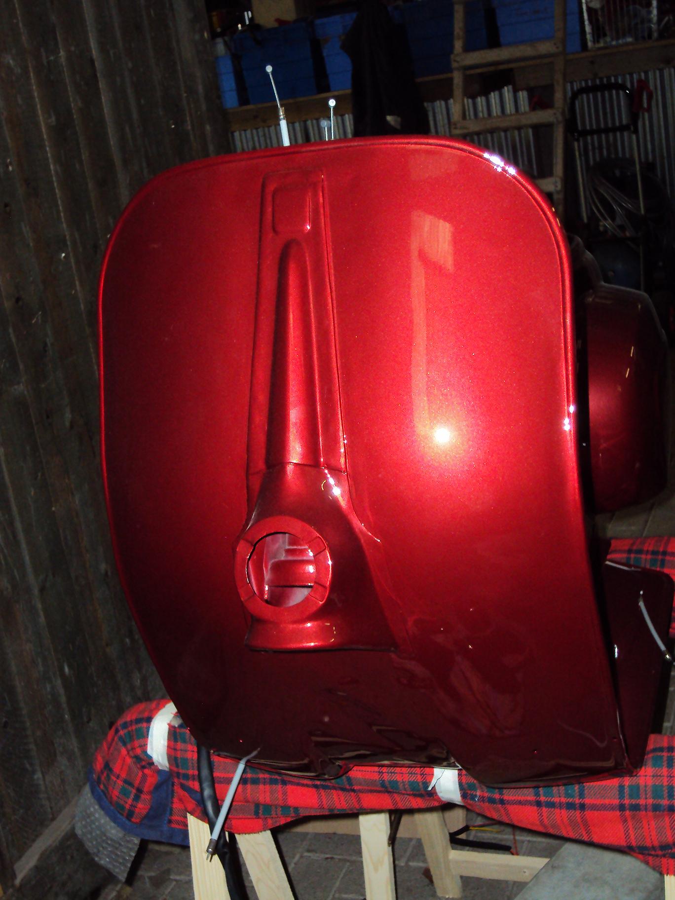

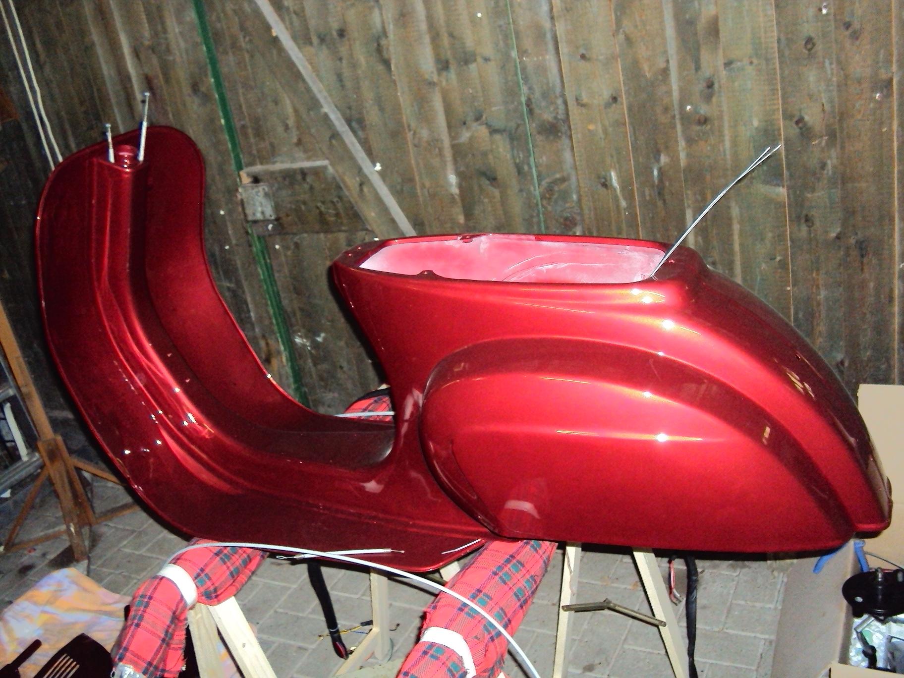

Als wirkliches Winterprojekt kann man es wohl jetzt nicht mehr bezeichnen aber zumindest im Winter angefangen :wacko:
Also Motor ist soweit fertig geworden und Karosse hab ich die Tage vom Lacker bekommen. Jetzt das ganze nur noch irgendwie, irgendwann zusammenbauen und hoffentlich dann ab Ende Juni die ersten Runden drehen ;-)
P.S: Farbton ist "Yamaha Candy Apple Red"
kommt bestimmt gut wenn die Sonne scheint. :wacko:
Ja...Bilder sind in der Halle deshalb kommt der Effekt leider nicht richtig zum Vorschein !!
Grober Flitter ist geil!
