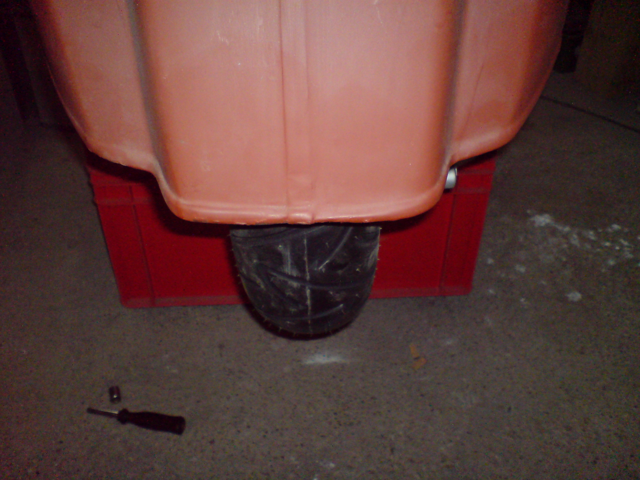

Welche Maße hat die Elestartklappe denn? Quasi Motorklappenmaße gespiegelt?
Denn bau ich das!
Das ist für Dämpfer / Auspuff / Reifen / Kupplungswechsel jawohl sowas von der wahre Jakob!

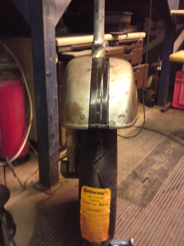

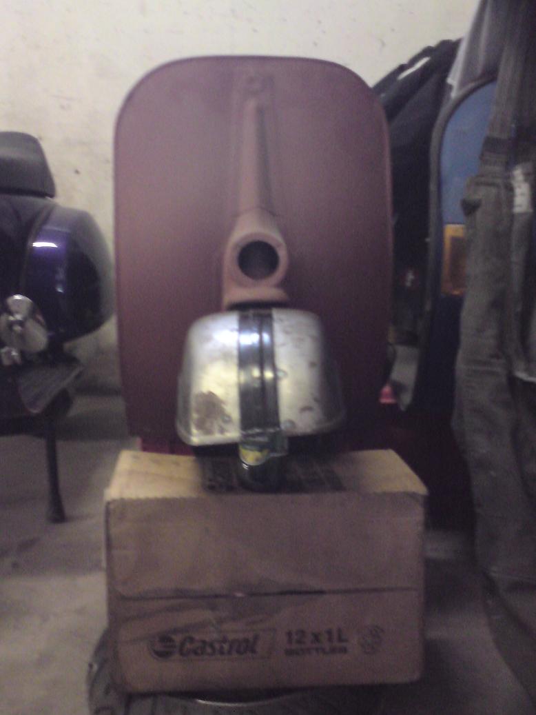

  • Ich pack das mal hier rein, auch wenns ein Frühjahrsprojekt war. Da es für die PK kaum Auspuffe gibt, bei denen das Stehblech nicht entfernt werden muss, haben wir einfach selber einen gebaut

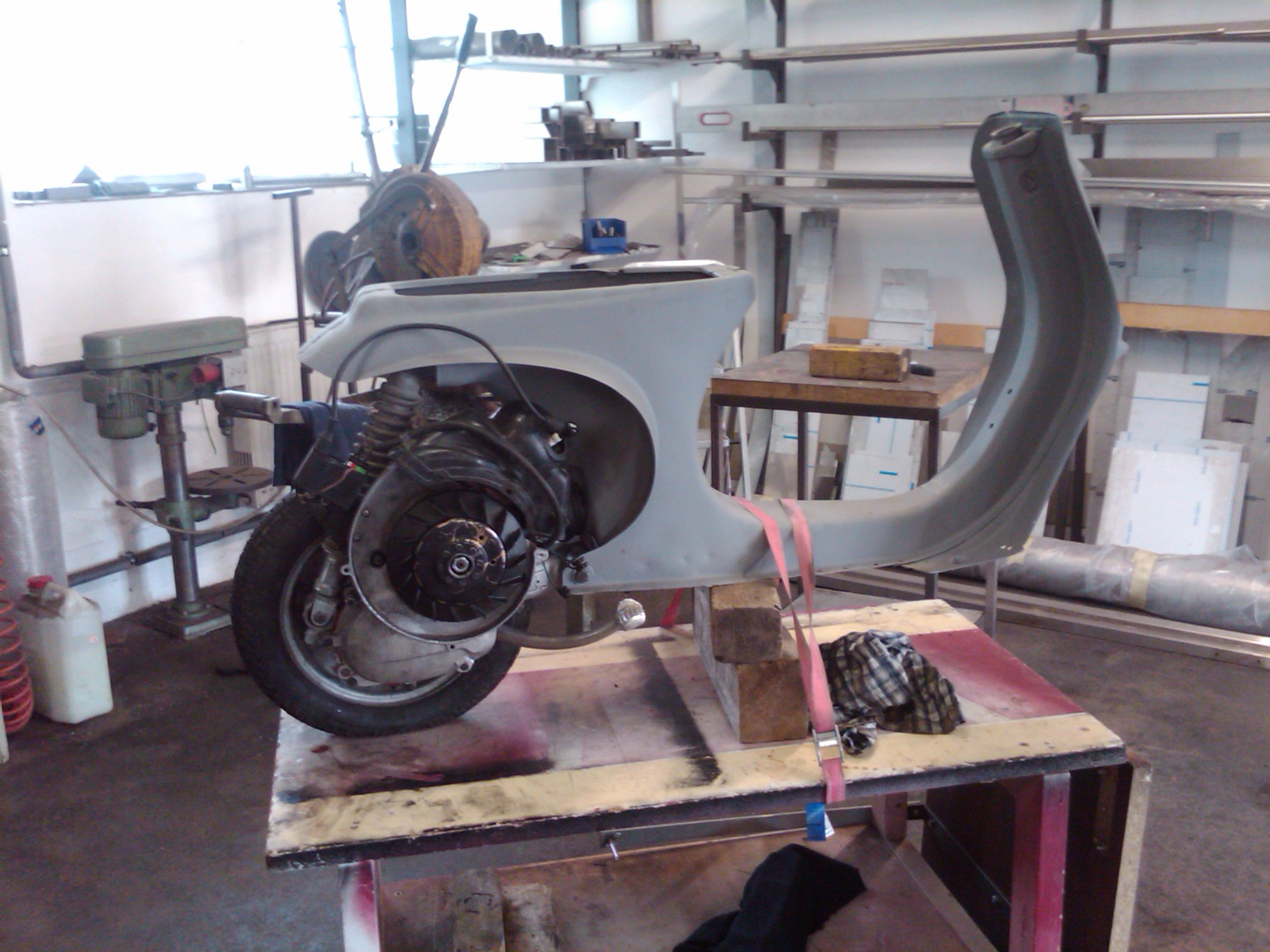

    hier noch ein paar Bilder motor wird noch entlackt , rahmen ein bisschen hübsch gespachtelt und erstmahl nur grundiert für nolack ist das leider viel zu schlecht geschweisst

Die Elestartklappe ist nach hinten etwas länger als die Motorklappe.
@Tim^ey: Sag mal welche Maße du brauchst. Ich könnte das ja mal ausmessen. Aber es wäre ohnehin besser, du treibst erst ne Elestartklappe auf, die sind weder billig, noch an jeder Ecke zu haben.
Denn bau ich das!
MfG Tim
Wohl wahr . Wenn man das mit einer brauchbaren Elestartklappe gemacht hätte , wäre es mir auch recht gewesen . Der einzige Trost ist , das es hier tatsächlich recht gut gemacht war und fast die gesamte Seitenwange zu öffnen ist .
Kannst du mal ein Foto von der Elestart hochladen ? Habe ich tatsächlich noch nie gesehen (Klappe) .
Hat sich schon erledigt . Habe mir eben im Internet angesehen . Ist ja meiner Klappe nicht unähnlich , aber bestimmt hübscher .

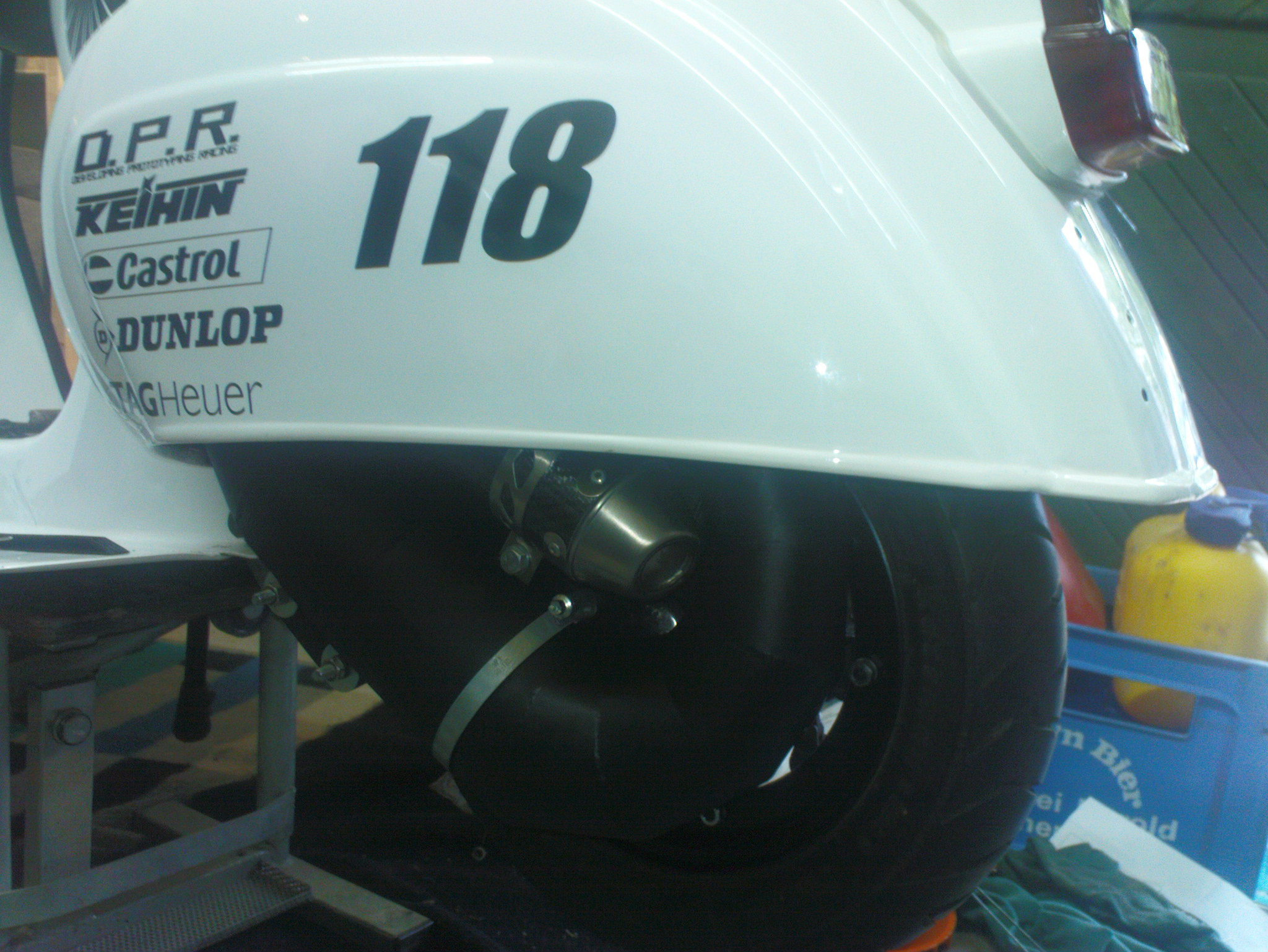

Ist fertig... steht grad beim TÜV.
welcher dämpfer issn da dran ?
vergleich zum original viel leiser
Ist ein ESD vom LTH.
Carbon komplett. Gibts in verschiedenen Ausführungen.
Wie das mit der Lautstärke aussieht, interessiert mich auch!
Link
und die befestigung als gesamtes würde mich auch interessieren !
also bitte der Herr , lasset er Bilder sprechen ! :-D
Vergleich zu welchem original? Das ist schon original so, da Eigenbau...
Relativ leise ist der Auspuff schon, kann aber auch am doppelwandigen Belly liegen, das immer noch um 4cm zwecks Steuerzeitenoptimierung verschoben werden kann. Befestigung des Dämpfers: vorne am Stinger gesteckt und mit Dichtmasse gedichtet, hinten an einer hochkant angeschweißten M8 Mutter verschraubt. Die Schlauchschelle fixiert nur das verschiebbare Belly.
