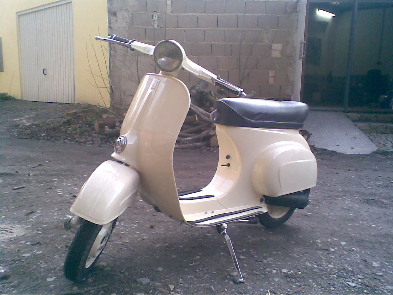

so, auch mal kurz posten, hab meine fuffie endlich fertig. XL2 Gabel, 75er DR und Technigas Banane, sonst original. Elektrik selbst gebaut, 12V mit geilem Fernlicht und Bremslicht, dafür nur ne original Klingel statt Hupe ;)

Was ist das für ein Setup? Was für eine Banane?
Beim Seitenständer würde ich dir empfehlen, falls nicht schon geschehen, eine Verstärkung einzubauen, sonst verbiegt's dir das schöne Trittblech...

ist glaub einer von S&S oder sowas, also original und nix selbst gebastelt. Ist glaub ne 45/45W Bilux oder so... richtig hell, besser als der H4 Klarglas in der PX (wiso auch immer)!

Is bloß ein 75er DR, 16.16er Gaser und halt die Piaggio Banane, heut mal kurz gefahren, is seeehr angenehm zu Fahren.
An ein Verstärkungsblech hab ich auch schon gedacht, aber auf meinen Post hat man mir geantwortet dass da gar nix passiert solange man sich nicht draufsetzt..

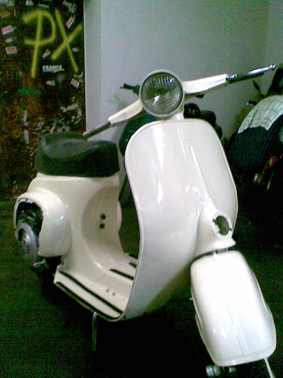

Ist das mit dem Instrument am Lenker nur testweise? Weil schön ist das da nicht unbedingt und wenn du schon ein Handschuhfach dranschusterst, würde ich das wohl da rein setzen...
Wäre aber eventuell möglich gewesen, dass etwas anders zu planen, so dass es passt. Wie auch immer. Muss ja dir taugen. :-D
Würde die Schalter wegmachen und Ihn dahinsetzen. Oder anstatt des Tachos verbauen, passt in die Öffnung und stattdessen irgendwo einen Kleinen Fahrradtacho hinsetzen.

Sorry aber an der Stelle ist ein so kolbiger Drehzahlmesser optisch sehr deplaziert würd ich mal sagen ! :-D
Gibt von MMB nen Drehzahlmesser der so kleine ist , dass er in die Tachoaussparung vom Runlenker passt --> der hier !
Sollte sich gut im Handschuhfach links realisieren lassen wenn du die Schalter versetzt .
