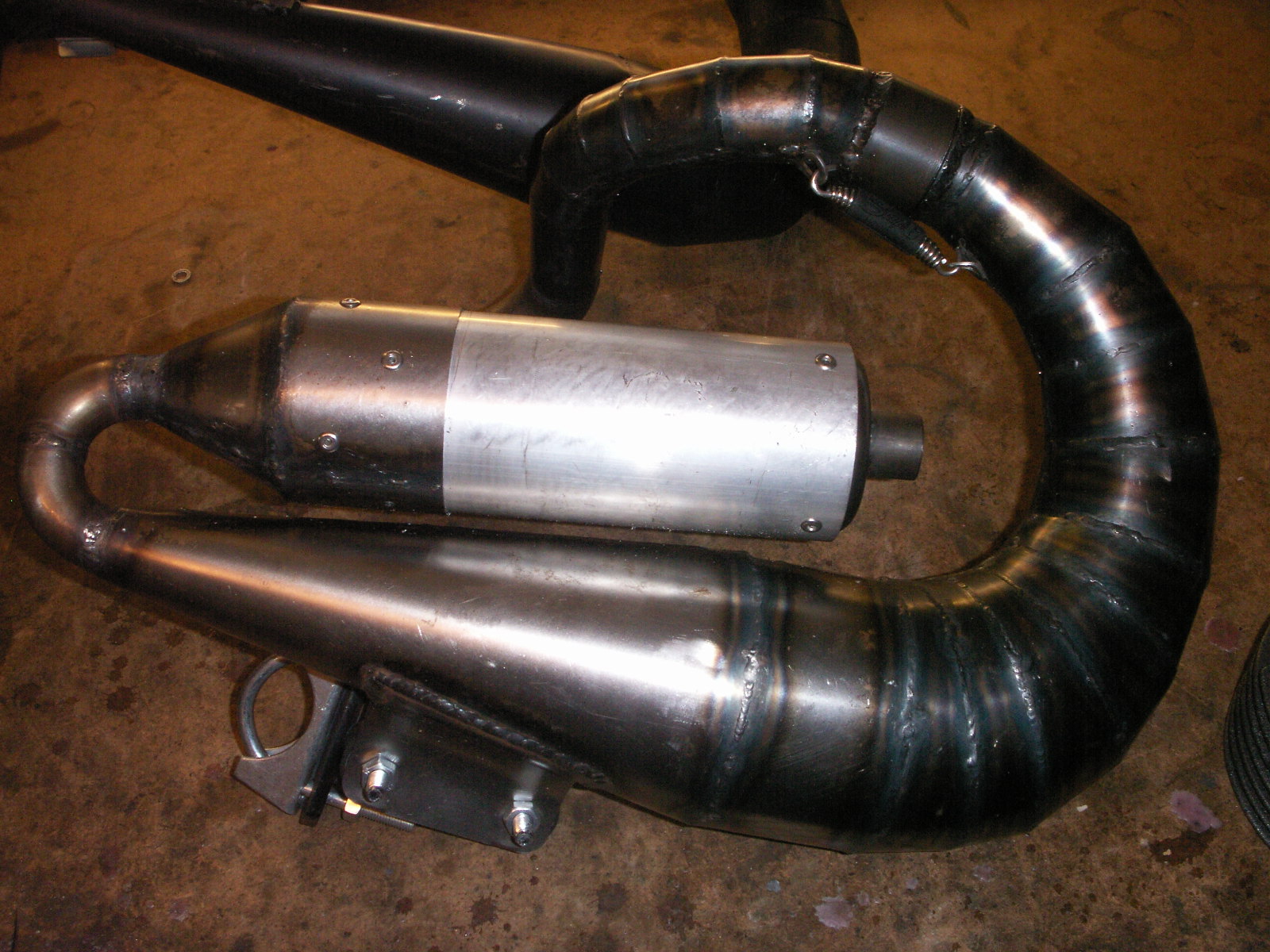

  • Ich pack das mal hier rein, auch wenns ein Frühjahrsprojekt war. Da es für die PK kaum Auspuffe gibt, bei denen das Stehblech nicht entfernt werden muss, haben wir einfach selber einen gebaut

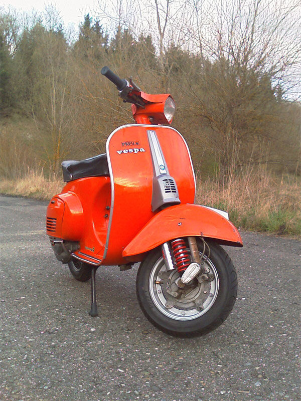

  • meine durfte heute zum erstenmal ans tageslicht ein paar kleinichkeiten noch, dann kann der sommer kommen ;)
35mm, is vom custom0815 gemacht und sehr geil geworden!
Muss noch je eine Mutter in die Ständergummis packen damit
er wirklich stabil steht, aber grds. kommt das der original
Fahrzeughöhe schon sehr nah.
Ja, auch 35mm.
Sonst würde das wohl anders aussehen, bzw.
sich gar nicht erst zusammenbauen lassen.
Feines teil auf jeden Fall. Muss man ja in D´dorf demnächst aufpassen...

Der Auspuff hat nur 15 Segmente + Rohrbögen. Da macht das bauen noch Spaß! :-D
Die Kratzer am Auspuff an der Backe kommen übrigens vom Montieren, der Auspuff steht da nicht an.
Der Auspuff hat nur 15 Segmente + Rohrbögen. Da macht das bauen noch Spaß! :wheeeha:
Na geil,
meiner hat 24 Segmente und die kleinen zu schweißen, ...aarrrgg :-D
Dafür liegt er hoffentlich schön gecurlt unter der Backe. :-D
Gruß Al

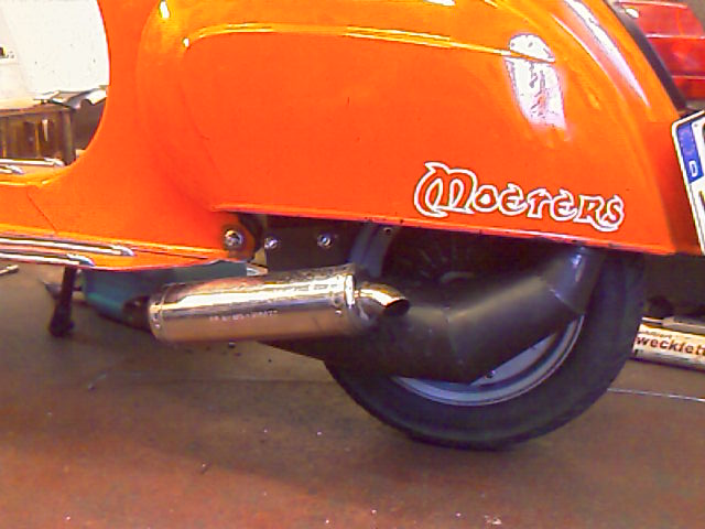

Moin,
mich würde interessieren was es für ein puff ist?! Passt das mit GAYpäckfach....hehe
danke
mfg timo
Nicht höhergesetzt, gekürzter Ansaugstutzen, andere Membranplättchen, usw...
derzei 15,8 PS
Moin,
danke
mfg timo
passt vermutlich schon, ja. hab aber ja keins wie du siehts. auspuff ist eigenbau.
gruß
basti
