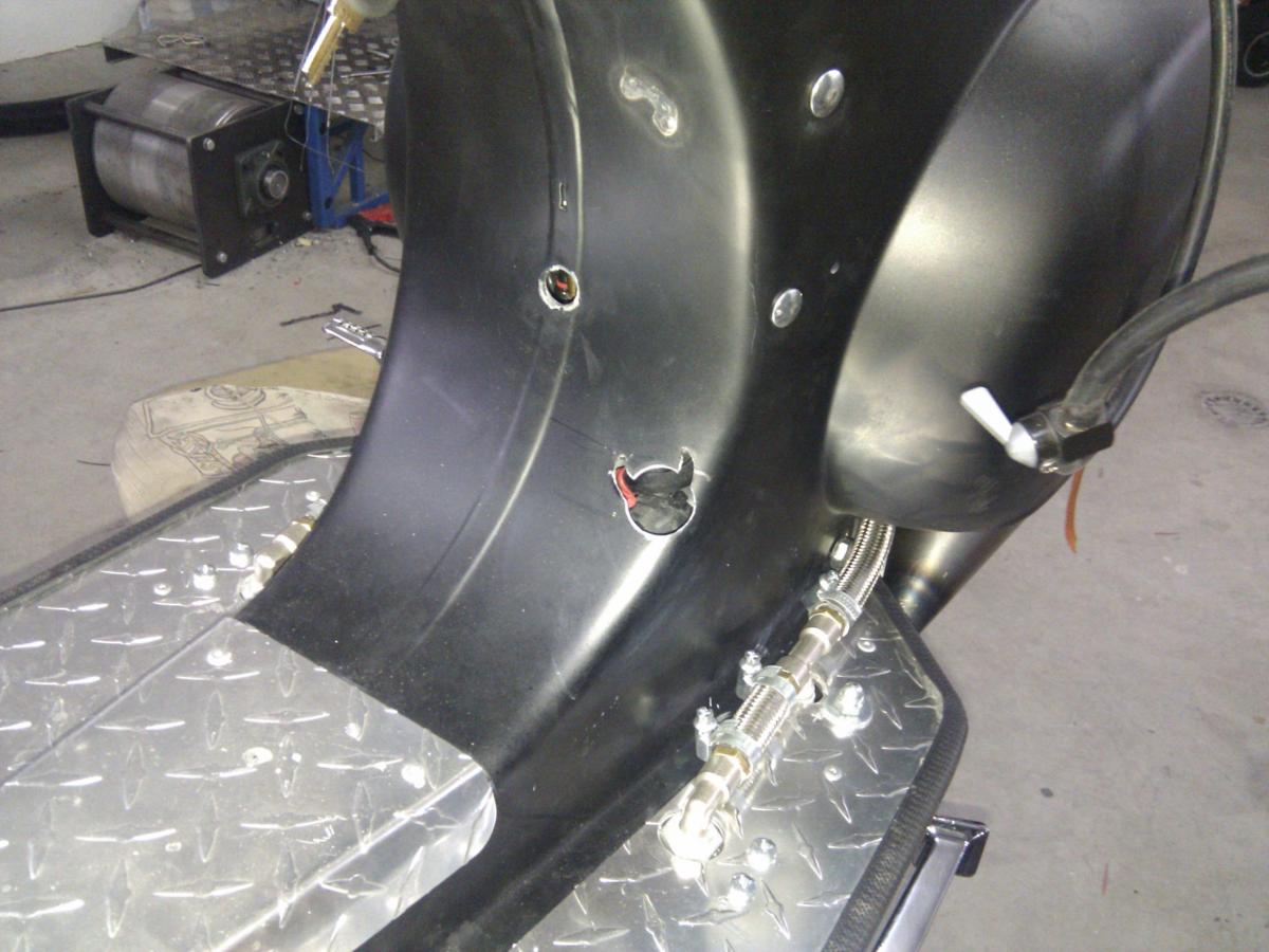

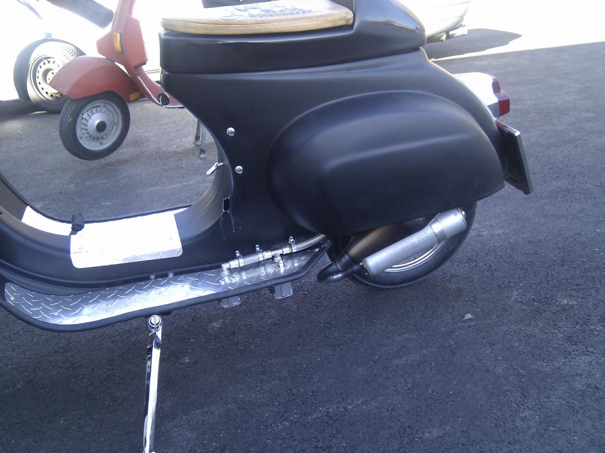

So schauts fertig aus! Bodenfreiheit ist mehr wie genug da !
Bin jetzt mal ein bischen Spazieren gefahren Außentemp. 10 Grad im Normalbetrieb Vorreso waren 40 Grad das höchste der Gefühle wenn mann aber mal richtig Gas gibt und das Teil mal 1 km prügelt sind 60-65 Grad schnell erreicht!
Ich werd da wohl noch nen Lüfter in den Tunnel bauen und Lüftungsschlitze rein machen dann sollte da auch im Hochsommer bei 30 Grad nicht mehr viel was passieren!

Bei dir liegt da Schnee, also würde ich vermuten, dass es nicht wirklich warm ist. Wenn du da nach einem Km 65° hast kannst das vergessen, glaube ich, das solltest du noch mal grundsätzlich überdenken. Wenn du damit im Sommer einen Pass hoch fährt geht dir die Karre an den Arsch. Ich hatte eine wassergekühlte Kiste, die konntest du in der ersten Konfiguration im Frühling bei 10° oder so prügeln bis der Arzt kam, im Sommer waren das dann auf der Autobahn max. 80 km/h, sonst war die Temperatur nicht konstant zu halten. Ich hab' dann irgendwann drauf geschissen und den Kühler vorne auf's Beinschild gepappt.
Das letzte was ich will ist einen Pass fahren!
Zum gemütlichen herumtuckeln und mal ne QM zu heizen wird es sicher ausreichend sein aber der Sommer wird zeigen ob alles so läuft wie ich mir das vorstelle!
Außerdem hast du mich nicht richtig verstanden!
Außentemp.10 Grad im Normalbetrieb Vorreso waren 40 Grad das höchste der Gefühle wenn mann aber mal richtig Gas gibt und das Teil mal 1 km prügelt sind 60-65 Grad schnell erreicht!
Bearbeitet von adidasler
