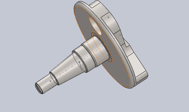

Hallo Leute
Darf ich vorstellen, mein neuestes Projekt:
Falc 64x56 Mono
Falc 2012 Auspuff (der hinter Dämpfer verläuft)
Vforce 4 Membran mit meinem Adapter
Quattrini Block um 5mm abgeplant um mit 110er Pleuel fahrn zu können.
Kurbelwelle: Eigenfertigung
Kupplung: Eigenfertigung
Getriebe: Madsolution Nebenwelle, PK Getriebe, DRT oder NOS Schaltklaue und 27:69 Übersetzung

Warum haste nicht den Falc um 5mm abgedreht?
Ansonsten sehr schick. Könnt böse werden.
Bearbeitet von Tim Ey
Hab den Block sowieso auf der Fräse gehabt zum Fuß spindeln und da ging das unter einem, außerdem wär das abdrehn glaub ich nicht so gut, da man auf 69,5 spindeln muss und da fast kein fleisch zu den Stehbolzen Gewinden bleibt.
Habs so gelöst, muss nur etwas von der Laufbahn weichen.

Einlass unten rum geöffnet, nicht ideal mit vollwangenwelle, für den geplanten 30er vergaser sollte es aber reichen!
Bearbeitet von Undi
ehrlich gesagt, gefällt mir das so besser als die variante von v31.
die suppe geht eh immer auf die welle und ins kurbelgehäuse und hier geht dann aber ne menge mehr rein.
