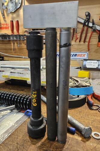

Hier noch ein Bild.

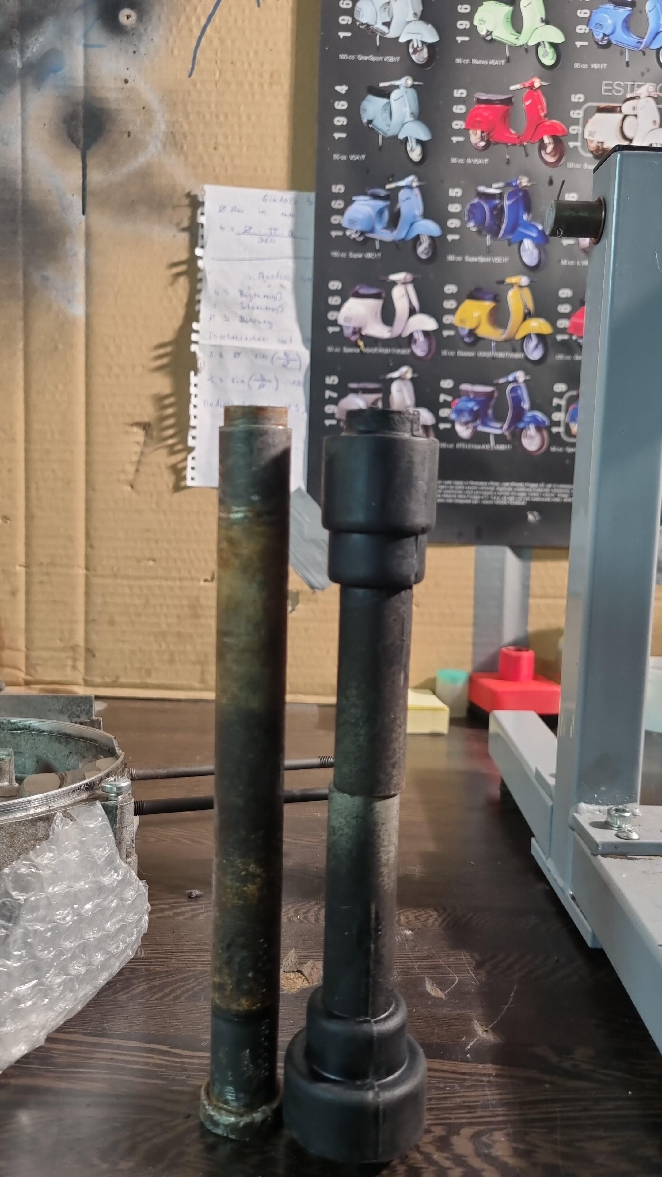

Das sind die Teile von SIP, die man auch in den italienischen Läden bekommt, deren Gummimischung für meinen Geschmack perfekt ist. Aber halt deutlich zu kurz gegenüber den alten originalen Hülsen. Das sieht bei den BGM Teilen genauso aus.

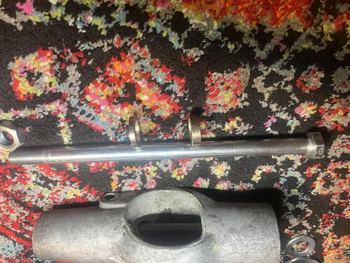

    Hab das grad mit BGM bei ner PK gemacht:  die große Schraube für die Traverse rein, beilagscheiben grad in Größe des mutternkopfes/ der Mutter links und rechts, die Mutter druff und komplett zusa

Das sieht doch ganz gut aus.
Die getrennten Gummis sind gerade mal 1mm kürzer! Ich denke, dass ist ok, oder?

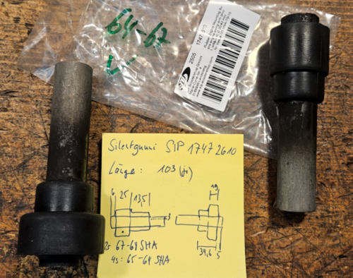

Hab auch gerade die Sip Silentgummis für die Schwimge verbaut. Waren in der Länge auch um 5mm zu kurz. Musste auf der kleinen Seite den unteren Teil schmaler schneiden damit die Scheibe drüber passt. Auf großen Seite hab ich mir eine Plastik Scheibe selber geschnitzt jetzt passt es.
halbes Rohr L=103mm (x2) --> wenn die Dinger von Köcky nur 1mm kürzer sind, scheint die Fertigungstoleranz recht hoch zu sein...
PIAGGIO original = 210
Die Gummihärte gefällt! Die Form ist für mein Verständnis unsinnig wie alle anderen.
Super ist, dass das Rohr 3mm Wandstärke hat und sich damit satt an der Anlagefläche anliegt. Andere haben da weniger

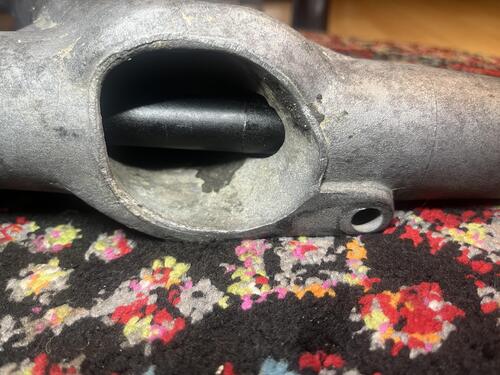

Ich habe heute die Silentgummis reingezogen.
Ist das normal dass der Gummi einen Tick raussteht?
Auf der anderen Seite ist gut und steht auch auf Stoß.
Und weiß jemand wie rum die Scheiben müssen? Ich habs mir nicht gemerkt weil ich dachte, die sind beidseitig gleich…
Da gibts eine Dicke mit Einkerbung, die andere ist dünn ohne.
Bearbeitet von Verdeckter_Ermittler
Der Hersteller wäre noch interessant.
Ich kenne es so dass der Gummi etwas weiter drin ist. Der Überstand bei dir sieht mir zu viel aus. Aber musst halt mal die Länge und Vergleiche mit meinen Maßen oben...

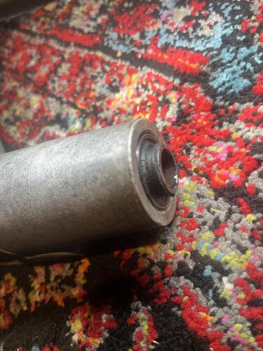

Ich hab hier auch das Problem, dass der kleine Gummi ums Verrecken nicht ganz rein will. Hämmern, mehrere Tage in der Schraubzwinge, Hitze, ich versuche gerade alles, aber 3-4 mm stehen bestimmt noch raus. Außerdem hab ich in der Mitte einen Spalt zwischen den beiden Rohren, in den fast die flache 14er-Mutter für die Traversenschraube passt. Gibt es da einen Trick, den ich noch nicht gefunden habe, oder muss ich das kleine Gummi wieder rausholen, einen neuen Satz kaufen und hoffen, dass der besser passt? Ich verwende die BGM-Gummis, mittlere Härte

Gleiches Spiel bei mir, auf der dünneren Seite ist innen ein Anschlag im Alu.
Wenn der Gummi da ansteht, dann geht nichts mehr.
Auf der großen Seite (leider) kein Anschlag, dementsprechend kann dort der Gummi durchaus auch zu weit hineinrutschen.
Zur Not Ausmitteln, in der Traverse eine passende Abstandsbuchse legen und von aussen die überstehenden Rohre auf Endmaß einkürzen.
Hauptsache es passt spielfrei in den Rahmrn und kann nicht nach innen abhauen.

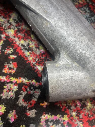

So, kleines Update: Ich konnte mich gerade endlich um das Problem kümmern (Ersatzteile und Katzenfutter verdienen sich leider nicht von allein) - und bin endlich weitergekommen. Das Problem lag allerdings nicht dort, wo ich es erwartet hatte - und auch nicht in dem Maß, das ich genommen habe (die Längen von Teil und Sitz passen wunderbar zusammen). Nachdem ich das kleine Gummi ungewöhnlich leicht ausschlagen konnte und im Sitz Maß nehmen wollte, fiel mir dort ein Distanzring auf, den ich bisher übersehen hatte (und der offenbar zuvor so fest am Boden klebte, dass er fast unsichtbar mit der Umgebung verschmolzen war). Dieser kleine Teufel war vom Durchmesser deutlich kleiner als der dünnere Bereich des Silentgummis, wodurch nicht der dickere Bereich unten am Sitz anlag (wie es eigentlich sein soll), sondern der dünnere. Und da wäre ich vermutlich auch mit einem Presslufthammer nicht mehr weitergekommen.
Kurz, das Ende vom Lied: Ring raus, Gummi und Sitz mit Spüli eingerieben, eingesetzt und eingeschlagen, die letzten Millimeter mit der Schraubzwinge nachgequetscht - und zumindest der obere, dickere Teil passt und schließt (zumindest mit gespannter Schraubzwinge) jetzt bündig ab. Der untere, schmalere Teil scheint zwar noch etwas zurückzufedern und drückt das Gummi ohne Last wieder etwas raus, aber dafür lasse ich jetzt die Schraubzwinge noch ein paar Stunden auf dem Gehäuse, dann sollte das auch werden.
