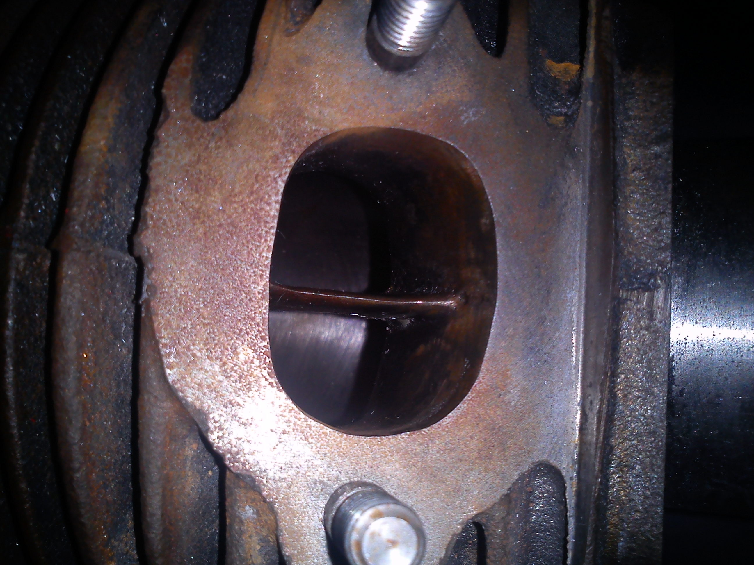

womit schleift er denn da zurück?
wär ja eigentlich quatsch, oder?
hab gestern mal an einen nachbeschichteten falc gefräst und festgestellt, dass da das gute lockenköpfchen das härteste an beschichtung draufgesetzt hat was ich je fräsen mußte.
wenn der da mit hand zurück schleift hat er meine absolute hochachtung!
  • Antworten 127
  • views 13,4Tsd
  • Jop, der Steg dehnt sich bei hohen Temperaturen aus und würd den Kolben einklemmen, wenn er nicht zurück geschliffen wird. Um Verschleiß an der Stelle entgegen zu wirken, setzen viele noch Schmierbohr

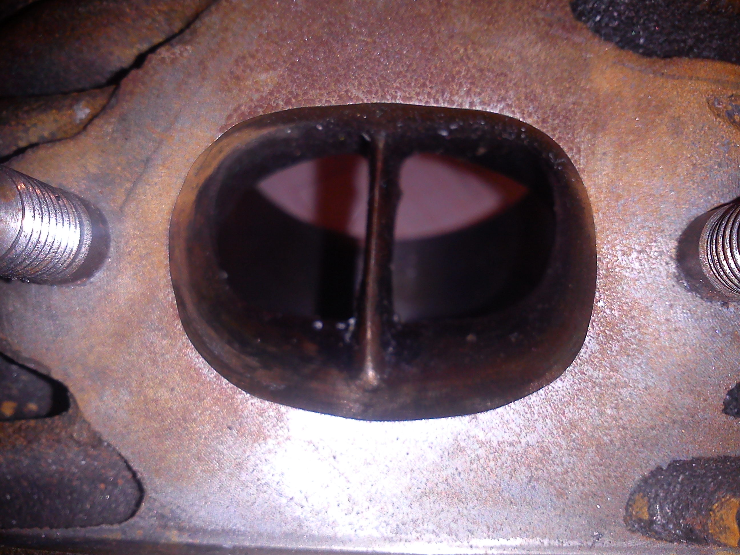

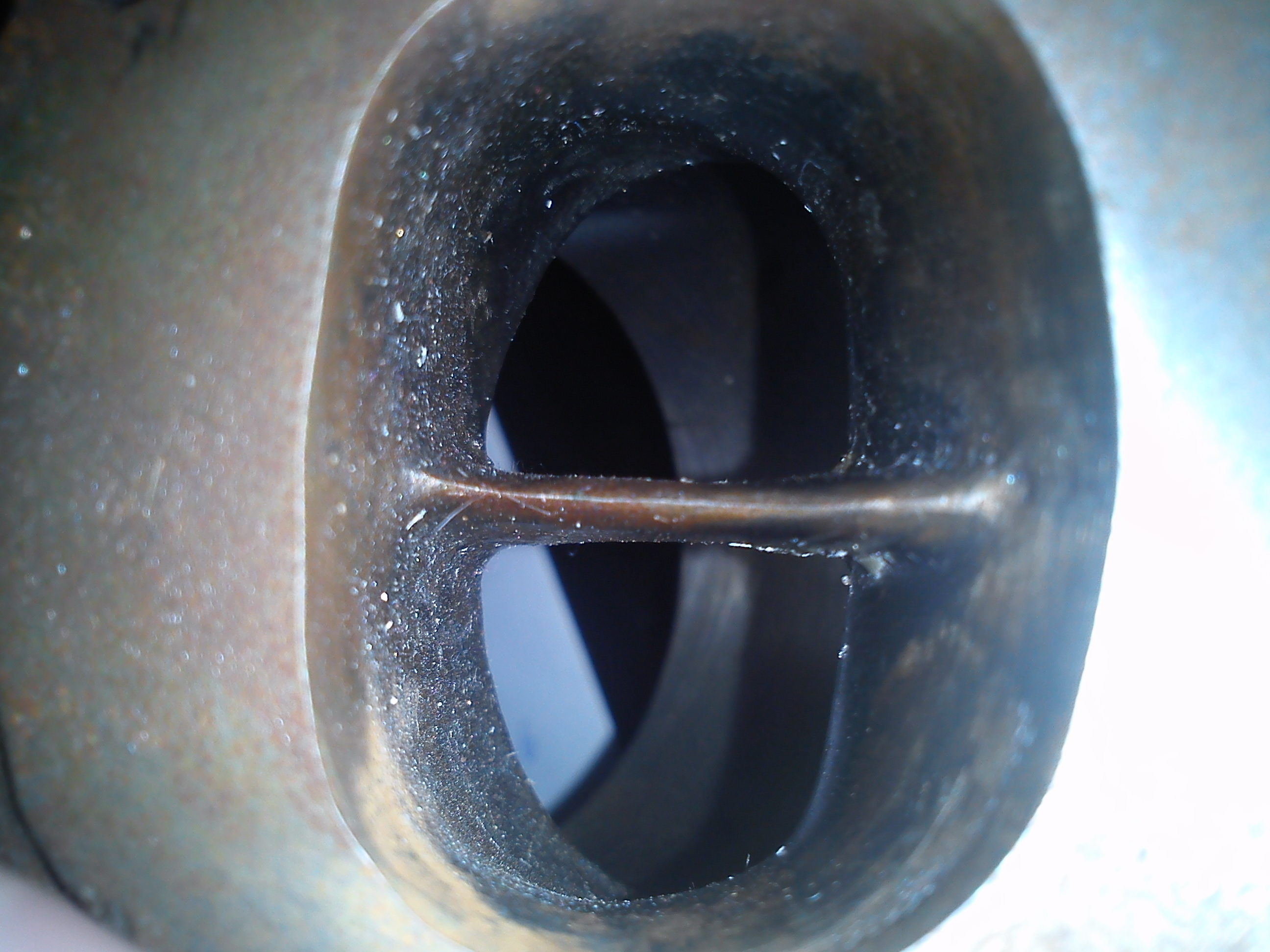

Fotos (alles was gerade da war):
post-24889-014924500 1318965154_thumb.jp
post-24889-064758300 1318965168_thumb.jp
post-24889-041046200 1318965179_thumb.jp
post-24889-093380000 1318965193_thumb.jp
post-24889-015735400 1318965202_thumb.jp
post-24889-016434700 1318965211_thumb.jp

Das iss eigentlich standard, das wird immer nach dem Beschichten zurück geschliffen. Gerne mal mit Diamantschleifkörpern, was man halt auch zum Honen nimmt.
Vll ist da das richtige Werkzeug da A und O..
kennst du bessere fräser als neue von pferd :wacko:
echt?
der m1x ist in spanien per cnc vor dem beschichten zurückgeschliffen worden und das ist sicher.
Ich hab bei meiner Rennelse mit nem Dremel und großen Polierscheiben den Steg zurück geschliffen.
1/10 hab ich da rausgeholt - mit nem Zwei-Bein Innenmikrometer immer nachkontrolliert.

bei dem jetzigen falc mußte ich da echt mit einem kreuzverzahnten fräser und ordentlich druck arbeiten um die beschichtung klein zu bekommen.
jetzt bin ich mit dem rückschliff auch belehrt.

mal zur theorie: WARUM wird der steg zurückgeschliffen? damit der ring übern ganzen auslass einwenig raus kann, anstatt nur zwischen steg und seitlichem auslass?
das klingt für mich halt irgendwie nicht logisch, weil letztlich oben oder unten am auslass muss der ring wieder ganz rein :laugh: google konnte hier nicht helfen :wacko:
edit:
ach, war da was mit thermischer ausdehnung :wacko:
und das führt dann nicht zu starker abnutzung bzw probleme im kalten zustand?
Bearbeitet von Motorhead
edit:
Jop, der Steg dehnt sich bei hohen Temperaturen aus und würd den Kolben einklemmen, wenn er nicht zurück geschliffen wird. Um Verschleiß an der Stelle entgegen zu wirken, setzen viele noch Schmierbohrungen im Kolben, die den Steg zusätzlich kühlen. Im kalten Zustand ist der Steg halt einfach nur ne Ringführung und sollte sich nicht negativ auswirken.
