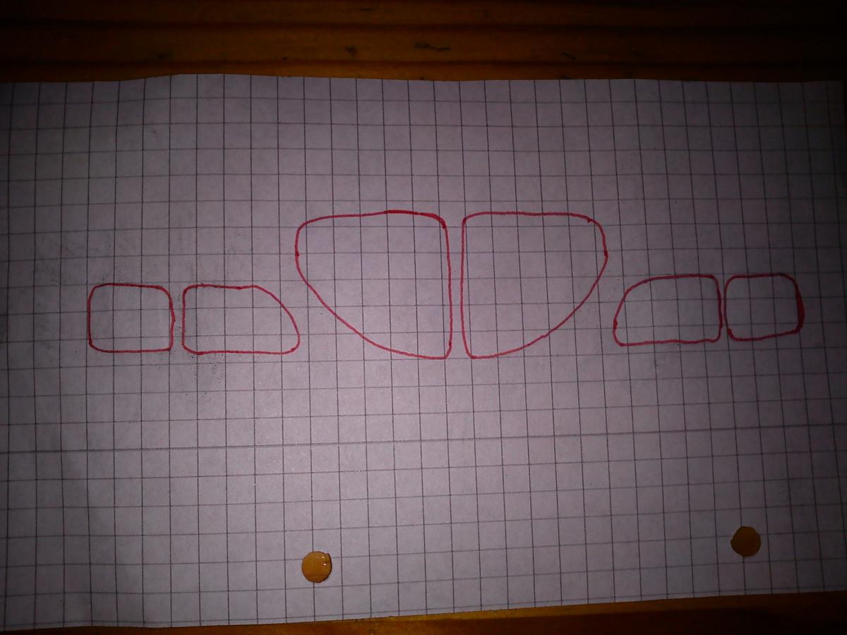

Was mir Arbeit bereitet sind nicht die Ühs, sondern der A, wie man hier in meiner kunstvollen Grafik erahnen kann.
Schließlich will ich auch mit dem Alltagszylinder vom Trichter weg, weswegen je nach Materialabnahme die hier vorgeschlagenen Verfahrensweisen fÜr den Durchbruch zum Stehbolzen hin eventuell doch interessant werden.
Sollte zwar eigentlich nicht passieren, aber werd ich später noch sehen, ob oder ob nicht.
Nun beschäftigt mich der A.
:wacko:
post-24889-0-58492200-1321297224_thumb.j
Bearbeitet von dreckige13

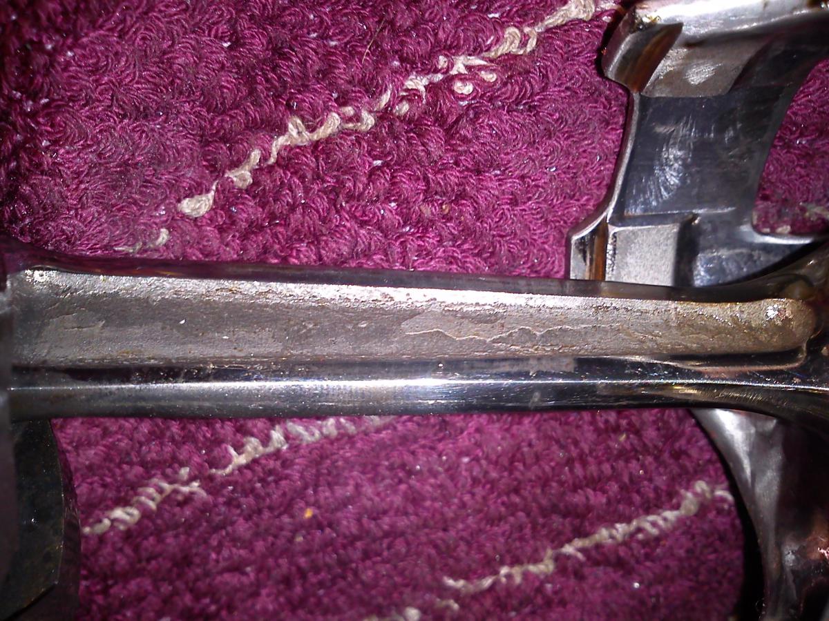

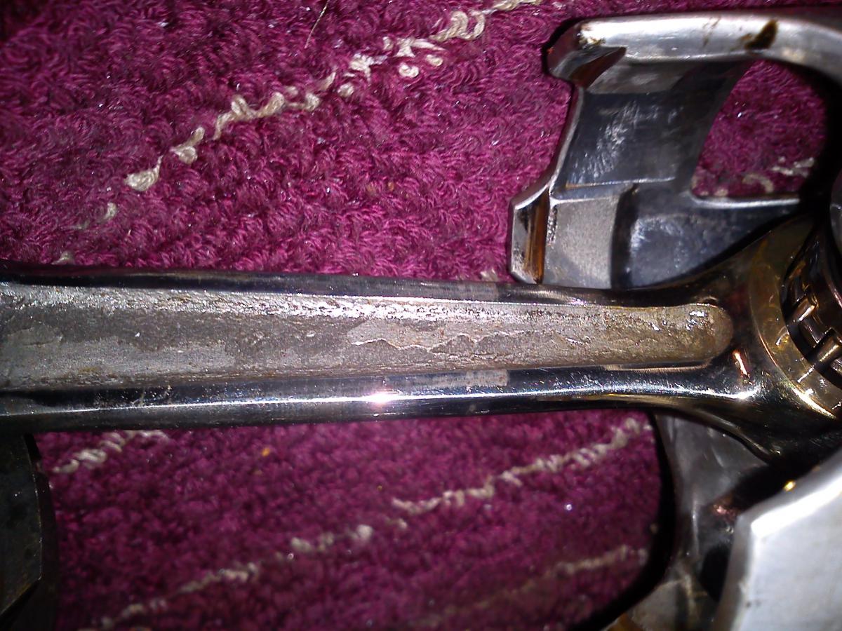

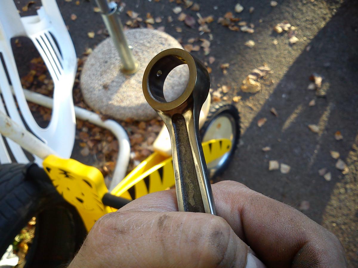

Fotos der Montag ausgetauschten Welle deuten doch an, das ich den Tausch nicht zu früh vorgenommen habe.
Oder sind güldene Pleuelaugen kein Grund zur Sorge?
Anlaufstellen von der Kurbelwange... unglaublich das da soviel Spiel möglich war.
Lagerspiel unten jedenfalls war einwandfrei.
Das Gekrümel auf den Bildern kommt von dem Lappen, der beim dremeln zu nah dran war und später zum öl abwischen genutzt wurde.
