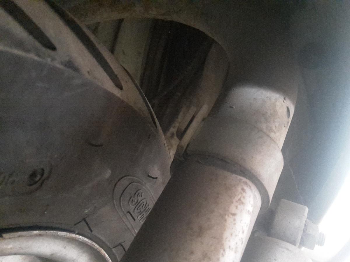

nochmals Danke fürs nachmessen, bei mir sind es 25mm mit den unteren CASA-Haltern, somit ist klar das die Dämpfer schräg stehen würden wenn ich obere Halter zum schweissen verwende.
Achtung, Forklinks sind links und rechts nicht gleich. Die Dinger sind für links und rechts unterschiedlich! Nicht dass ihr da Äpfel mit Birnen vergleicht (sieht man schön auf dem Bild weiter oben)!
Oder die Dinger sind so sch***** gefertigt! Ich mess mal meine originalen. Mit denen steht der Dämpfer gerade

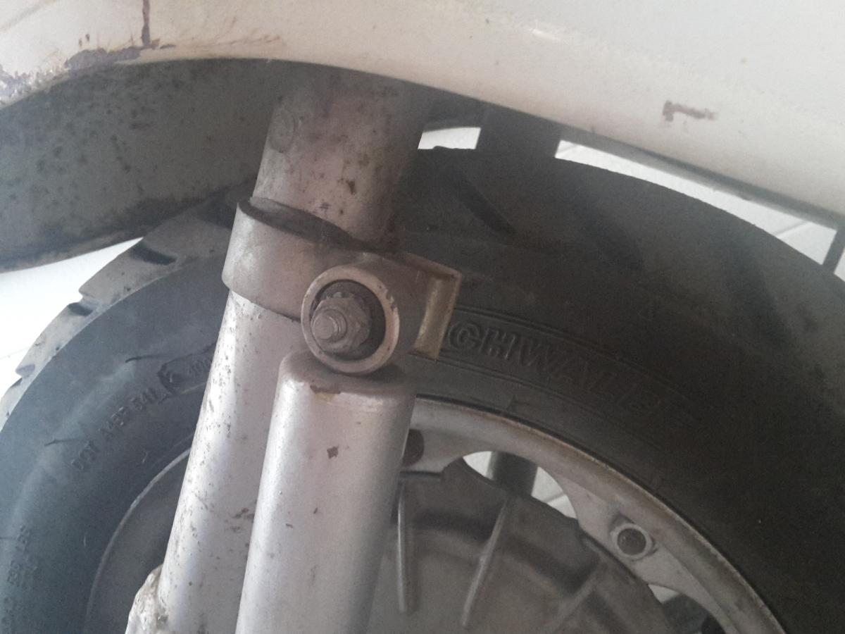

 gab mal obere Klemmhalter die waren nicht gekröpft, glaube des waren SIL...
jetzt nimmt man schon CASA weil man glaubt die sind besser, und dann so was....

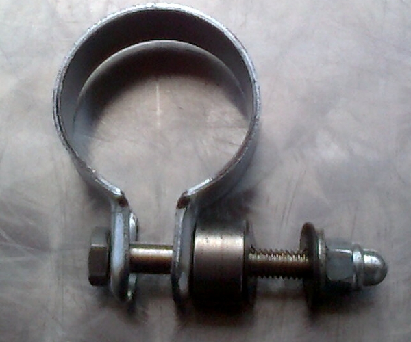

Diese oberen Halter zum Klemmen gab es früher mal beim Wrobel-Andi:
Das ist nix anderes, als eine Auspuff- oder Breitband-Schelle mit langer M6-Schraube und Spacer.
Mit anderer Schraube und Spacer kann man den Dämpfer seitlich hinstellen, wo man mag/muß.
Ich finde den o.a. Halter um Eckhäuser besser als den heute zu kaufenden Dreck. Der wird m.E. nur vom MMW-Halter getopt.

Als Einheit wird das von den einschlägigen Moppedshops m.W. nicht mehr vertrieben.
Mein Tip: Such nach der passenden Schelle und frickel den Spacer + Schrauben + U-Scheiben eben selbst hin.
ja weil die Sche... - CASA-Halter sind schon wieder runter gebaut
