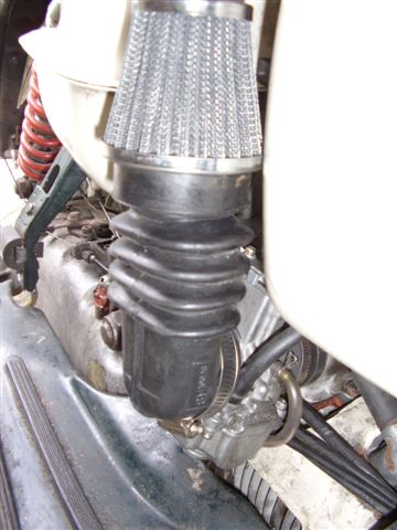

Was gibt es für Luftfiltermöglichkeiten beim 28er PWK? Welches Ansaugknie paßt? 200er Knie wie beim Delo paßt ja nicht mehr.
schau mal hier luftfilterlösung

    Ich antworte mir mal selber. Passt mit ein wenig Nacharbeit am Schliessblech ganz gut. Mir gefällt das so jedenfalls. Probefahrt steht noch aus. Zu kalt.
Schöne Seite Harald ! Ich glaube diese Luftfilterlösung muß ich mir dann auch noch zulegen.
Viele Grüße !
Marc
Bearbeitet von Marc-Werner
Der macht aber nen längeren Sterz. Es schaut auch so aus, als käme durch die größere Krümmung deutlich mehr Luft an.
Ob man´s braucht? Falls Du die Infos hinter dem Link nicht gelesen hast .... die Luft durch den GP-Schnuddel hatte dem Lutz vor 3 Jahren für > 25 PS gereicht. :-D
Bearbeitet von T5Rainer
Und paßt unter die Haube...

Zum Thema Luiftfilter habe ich folgende Frage, auch auf die Gefahr hin, dass ich mich tierisch in die Nesseln setze...
Kann man, insofern es der Abstand zwischen Vergaser und LI-Seitenhaube zulässt nicht einfach diesen...
...Polini Luftfilter auf den Vergaser stecken um sich den Ansaugbalg zu sparen?
Intention: Weniger Masse, die am Vergaser hängt und sich somit über Hebelwirkung auf den/das Vergasergummi überträgt.
Ich überlege, da sich bei mir das/der Vergasergummi am Ansaugstutzen immer mal wieder losvibriert.
Und irgendwo ist mit der Spannkraft der Schellen auch Ende. Nämlich da, wo sie durchdrehen...
Ach ja: Gesamthöhe des Filters (inkl. Flansch) 63mm, könnte also passen...?
Bearbeitet von floryam
warum nicht? sollte imho gehen.
mb hat ja auch nen ramair zum aufkleben auf die backe für rüssel rechts motoren raus gebracht - kA ob das teil überhaupt so funktioniert.
die idee hatte ich auch mal und habe mir für den 30er mik. einen filter vo k+n (für viel geld) bestellt. das ging auch nach extremem runterdüsen gar nicht....
bei der befestigung des ansauggummis stimmt bei dir was nicht.... ich bekomme meine vergaser auch mit gewalt nicht abgezogen wenn die schlauchschelle mittelfest angezogen ist.
hat dein stutzen evt. keine rille, der gummi jedoch innen eine wulst??
welche sachen sind denn verbaut?
Bei den Sacchi Ansaugbalgen kommt deutlich mehr Luft um die Ecke, das hat bei mir mit einem 35er TMX kaum was gekostet (allerdings auf rechtsgeschnorcheltem Membranmotor).
Den Balg kann man nicht mit dem GP200 vergleichen, der kostet wirklich richtig Leistung.
