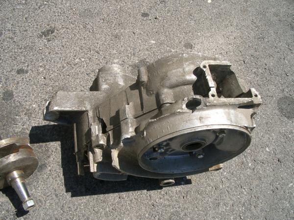

Versteifung der Nebenwelle
Ich denke das ist Quatsch, wie du dir das vorstellst :thumbsdown:

warum eigentlich reden alle von nebenwelle abstützen?
denke ja nicht daß sich die eher kurze nebenwelle verbiegt...
unter last verbiegt sich die HAUPTWELLE, dadurch üben die Gangräder seitlichen druck auf den tannenbaum aus. wenn dazu ein gangspringen kommt, hatt des so einen moment daß die nebenwelle so starken druck seitlich aufs gehäuse ausübt bis es reißt.
klar kann ich die rissstelle verstärken, aber wieso nicht gleich die hauptwelle mit nem lagerbock und geteilten lagerschalen mittig im block abstützen?

Eine außenliegende Abstüzung wird nichts bringen, da die Hauptwelle sich trotzdem durchbiegen kann. Das eingeschweißte Blech würde das auch nicht verhindern, sondern nur ein reißen u.u. vermeiden. Das Sinnvollste wäre die Hauptwelle im Gehäuse noch mal abzustützen, das ginge wohl nur mit teilbaren Lagerschalen, weil man ein einteiliges LAger wohl nciht über die WElle kriegt.

Hab bei mir sowas zur Gewissensberuhigung auch einschweißen lassen. Hatte vor kurzem bei fast Vollgas im dritten einen Gangspringer in den vierten, mit damit verbundenem Zahnausfall...der Block hat allerdings gehalten. Ob es jetzt der Platte zu verdanken ist oder nicht, weiß der liebe Gott. :thumbsdown:
Gruß, Tim.

Genau so in der art habe ich mir das auch vorgestellt! Nur dass es halt optimaler wäre wenn in der versteifung auch ein Lagersitz und auf der Hauptwelle ebenfalls ein sitz eingearbeitet wäre
könnte dann in etwa so auschauen!

Wäre dann halt auch ein rießiger Aufwand- Welle neu/ Platte Lasern-Fräßen-einschweißen-spindeln,
aber dann söllte das Problem endgültig behoben sein!
(Ach ja ist alles nicht Maßgerecht gezeichnet da kein Motorblock und Messchieber zur hand war!)

Ohne Lager hat das meiner Meinung nach genau Null Sinn sowas einzuschweißen ! Wird vielleicht in manchen Fällen sogar noch Schaden bringen durch Schweißverzug.

Ich fahr ja kein LF, aber wärs da nicht sinnvoller erst nach dem Einschweißen den Lagersitz auszuarbeiten? Sonst baut man ja wieder eine Fehlerstelle ein. Dann brechen halt die Hauptwellen wegen schiefen Lagersitzen, oder?

vielleicht kein konstruktiver Mangel, sondern Notwendigkeit, hier Kräfte aufzunehmen.
Kann gut sein, dass das Gehäuse durch eine Aussteifung der Hauptwelle erst recht Kräfte auf das
Gehäuse und seine Schwachstellen erfährt.
Alternativ müsste man über die Fertigung einer verstärkten Hauptwelle nachdenken. Das wäre dann P&P.
