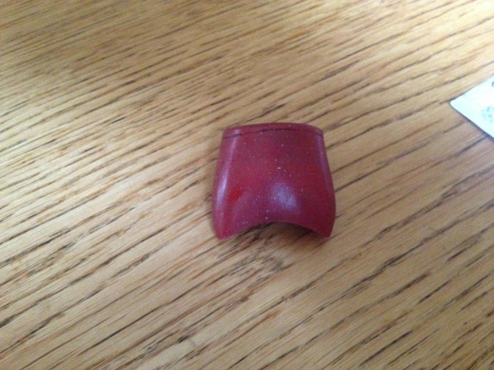

Hab in den letzten tag mal den Auslass für unseren Langstrecken-Rennmotor gefräst
Steuerzeiten hab ich 123/185 gemacht, Auslassbreite ist bei 69-70%
Das ganze wird gefahren mit Polini Membran umgebaut auf 2 klappen mit Strohspeed ASS und Keihin PWK 33,
BGM Vollwangenwelle (jetzt noch original, vielleicht wird die Kuluseite noch bearbeitet) und der Franz kommt drauf
Wenn diese Woche der Vergaser und die Zündung noch kommen, dann gehts diese Woche noch auf die Rolle
Schön wären halt so um die 20PS :rotwerd: mal schauen was dabei raus kommt!
