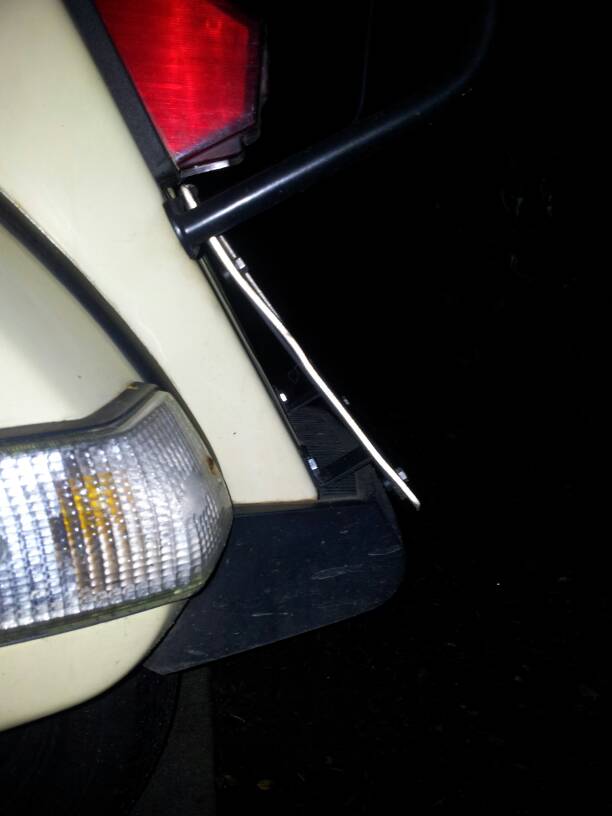

Ja. Tut er. Hatte das selbe Problem an der TX. Sieht dann so aus.
