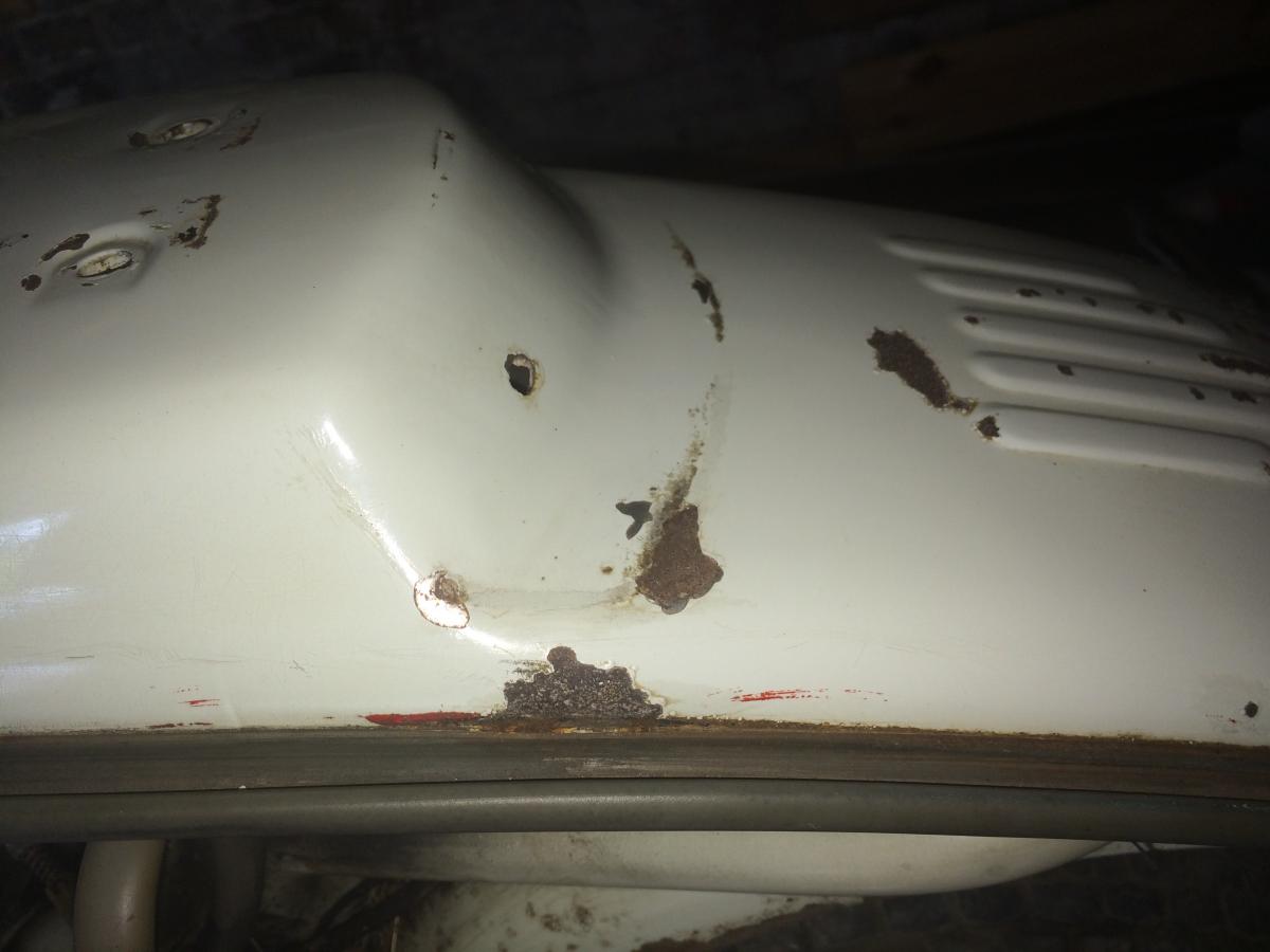

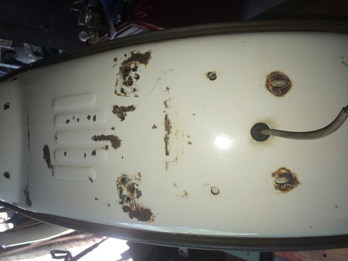

1: Lackreiniger nach dem du mit Pelox durch bist.
2: Genau. Flugrost z.B. bekommst du sehr gut mit einer Schleifpaste (Rot Weiß, Sonax, ...) entfernt. Musst nur etwas aufpassen, die sind zum Teil sehr abrasiv. Ggf. mit Politur quasi verdünnen.
Schleifpapier bei stärkerem Rostbefall wäre nicht meine erste Wahl. Würde eher mit nem kleinen Schraubenzieher das gröbste an Rost entfernen und dann eben Pelox/Rostdelete/... verwenden. Du kannst diesen eben punktueller einsetzen ohne den angrenzenden O-lack zu verhunzen.

ok, dann werde ich es mal so versuchen. Die Beleuchtung im Schuppen ist leider mies, hoffe man erkennt um was es geht.
post-27950-0-46835700-1433422186_thumb.j
post-27950-0-96903400-1433422201_thumb.j
post-27950-0-51027200-1433422209_thumb.j

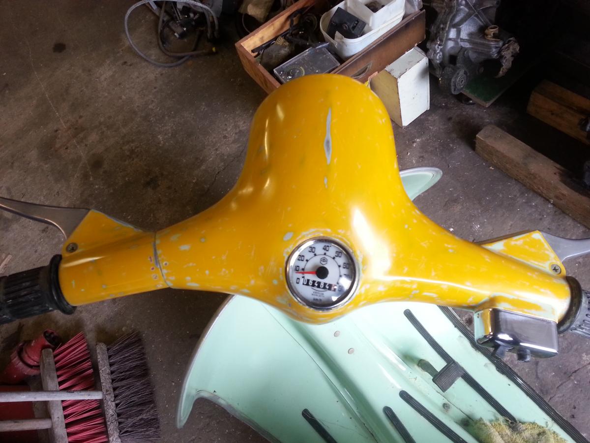

Hallo....hier die schnelle Olack-Methode von Kebra....geht ratzfatz, auch durch mehrere Schichten Überlackierung. Gut erkennt man auch, wie der originale Lack wieder schonend freigelegt wurde...natürlich muss da die entsprechende Sorgfalt ins Projekt gelegt werden. Dafür ist das wohl die schnellste Olack-Methode überhaupt. Oberflächen nachher mit Klarlack konservieren....Top.
Gruss Chris
post-42013-0-58803700-1433708656_thumb.j
Die Farbe gefällt! Wie hieß die nochmal?
Geile Nuancen drinn...

So, ich hatte ja keine Ruhe und musste weitermachen....ein Getriebener.
post-42013-0-08707100-1434279203_thumb.jpost-42013-0-51047100-1434279287_thumb.j
Gruss Chris
Gruss Chris

Mit was hantierst du da? Aceton?

Nee, abschleifen bis der Tod eintritt...leider wuppt die Arbeit mit Atze Toni nicht. Der Oberlack löst sich nicht an...der original Lack weicht auch mit an, also geht der mit ab. Sanftere Mittel wirken nicht.
war bei meiner V50 auch so. Der Überlack war so hart und hatte sich mit dem originalen Lack so verbunden, dass man an manchen Stellen nur mit
Schleifen weiterkam.
