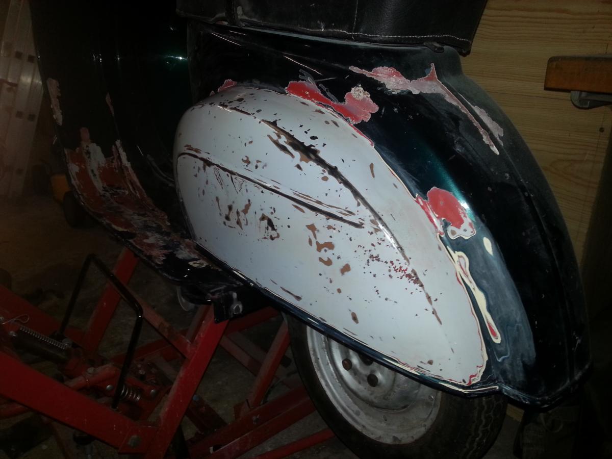

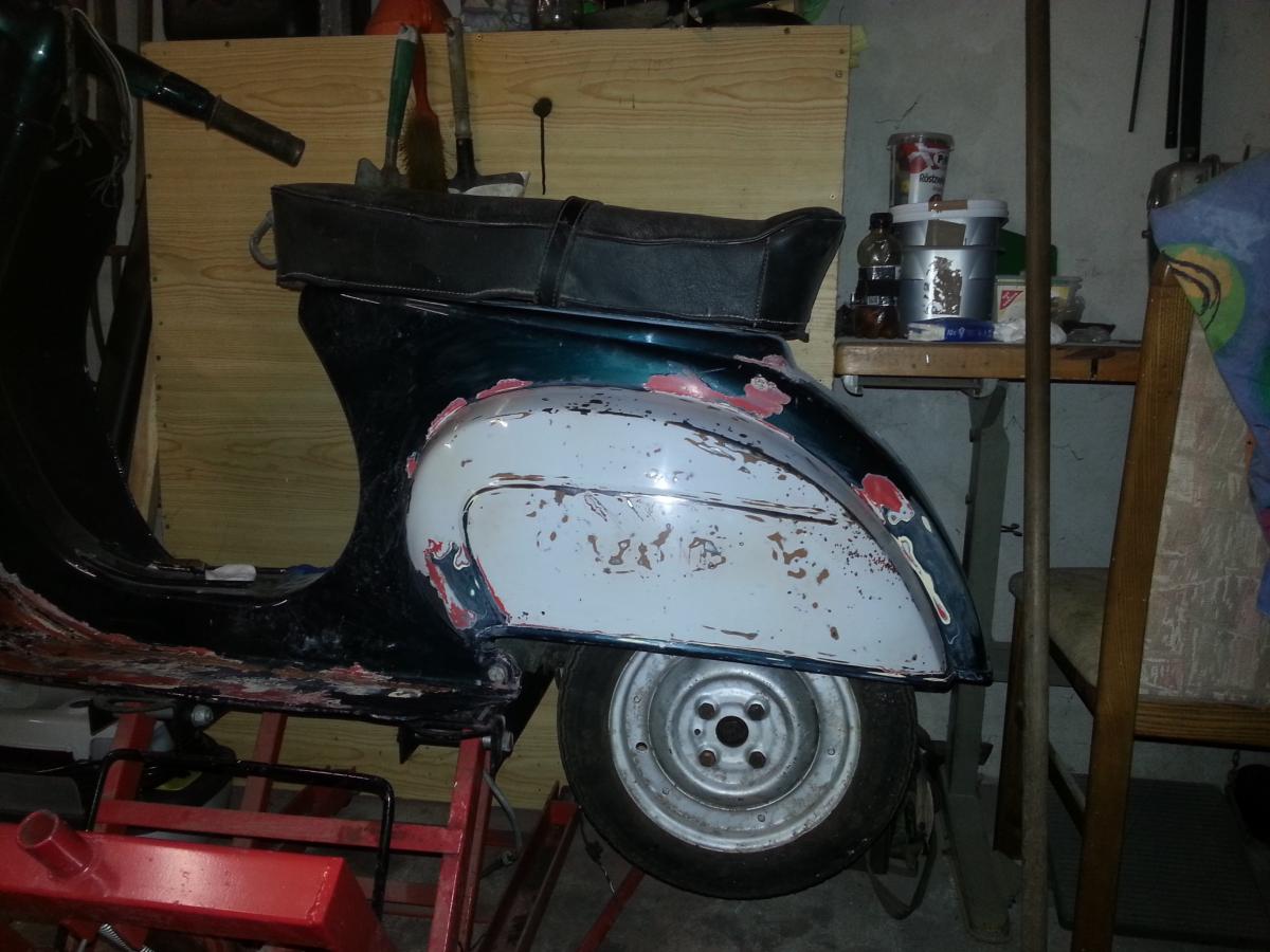

Hier mal meine erste serie 50s. Enorm viele lackschichten, bzw. Sehr hartnäckige. Nen bissel hab ich geschafft. Farbe sollte Grigio ametista sein.....
Schön das du weitermachst :thumbsup::thumbsup:
Ja sieht nach Amethystgrau aus, schöne Farbe. Wie meine...
Wobei bei deiner ein wohl besserer Zustand zum vorschein kommen wird.
Also, weitermachen. :-D:thumbsup:
Zur Motivation...meine hatte 13 Farbschichten drauf. :-D

jo, hab heut weitee freigelegt, und mal ne stelle poliert. Schaut gut aus. Viel patina. Aber bei fast 50jahren darf das.
13schichten sind echt uebel!!!
Bei meiner haben sie bestimmt nen Millimeter klarlack draufgejaucht. Knueppel hart das zeug :(

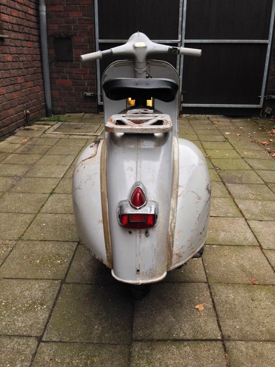

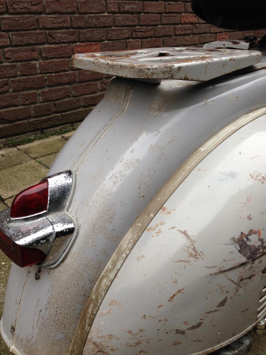

Nabend zusammen,
ich hätte mal eine Frage zu meinem O-Lack VNB Projekt.
Habe Sie komplett auseinandergebaut und von Grund auf technisch überholt, O-Lack habe ich versucht zu konservieren.
Leider habe ich ein paar Stellen die mir nicht wirklich gefallen und bin mir nicht sicher wie ich das am besten hinbekommen kann.
Über ein paar Tips wäre ich echt dankbar.
Anbei mal ein paar Bilder vom ist Zustand..
Primär geht es mir um die Stellen rechts vom Rücklicht, das sind kleine Rostpickel die ich nicht wirklich wegbekomme....
VG

Was hast du an der Stelle denn schon probiert?
...eben....so lassen und gut ist.....
Die "Rostpunkte" würd ich mit Sonax Flugrostentferner beseitigen.
Nicht lange einwirken lassen, max. ne Minute. Ansonsten kann es böse Verfärbungen geben.
Man könnte die "Rostpunkte" auch rauspolieren, aber dann hat man wohl nicht passende, glänzende Stellen.
Versiegeln je nach Gebrauch. Bei nem Schönwetterfahrzeug reibste sie mit Owatrol ein. Wenns ein bisschen mehr sein soll, ganz ganz dünn Oxyblock mit nem weichen Schwamm verreiben.
Ansonsten würd ich da eher weniger als zu viel machen. ;-)
Bearbeitet von Senior Pommezz
probiert habe ich halt schon das volle Programm,  außer 1000er Schleifpapier nass.
@ villavespa | hast ja recht ist aber nicht die einige Stelle wo es so aussieht, dachte halt dann könnte mann noch was machen...
@ alle | unter der Gepäckbrücke sieht mann das eingentlich besser, da gibt es halt noch die eine oder andere Stelle von.....
werde es jetzt mal mit Sonax probieren....werde berichten...VG

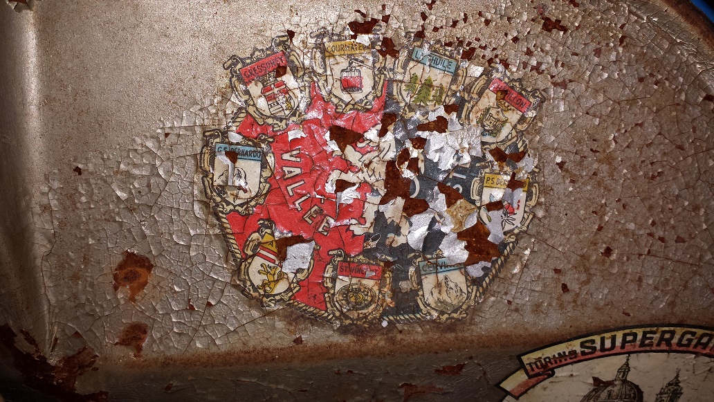

Hallo zusammen,
mir ist da was vor die Füße gesprungen, dessen O-Lack ich gerne bewahren würde, aber seht selbst:
post-51396-0-36131600-1410463579_thumb.j
post-51396-0-04822600-1410463564_thumb.j
post-51396-0-59217000-1410463591_thumb.j
post-51396-0-45065100-1410463790_thumb.j
Meine Frage: wie konserviere ich den porösen Lack (Beinschild und um den Tank rum) und vor allem die Wasserschieber?
Kann ich gegen den Rost noch was tun, ohne den roten Schieber komplett zu zerstören?
Dachte an Pelox mit einem feinen Pinsel, aber wie entferne ich das wieder? Lappen und drüber ist nicht, Wasser drüber kippen auch nicht...
Lieber Oxyblock oder Owatrol? Hätte Owatrol aus der Sprühdose genommen, da ich da mitm Pinsel nicht drüber kann...Fragen über Fragen, aber wer hätte auch gedacht, dass der Lack so knusprig ist :satisfied:
Außerdem krümmen sich die Lackteilchen schon teilweise...was würdet ihr da machen?
Danke soweit mal!

wie wäre es mit elaskon? würde im topic schon einige mal erwähnt...
gruss
M
gruss
M
Danke für den Tipp, hab mich mal durchgesearcht, aber Elaskon ist ein Wachs. Ich suche eigentlich etwas, um den Lack/ die Lackpartikel dauerhaft auf dem Beinschild zu behalten :thumbsup:
