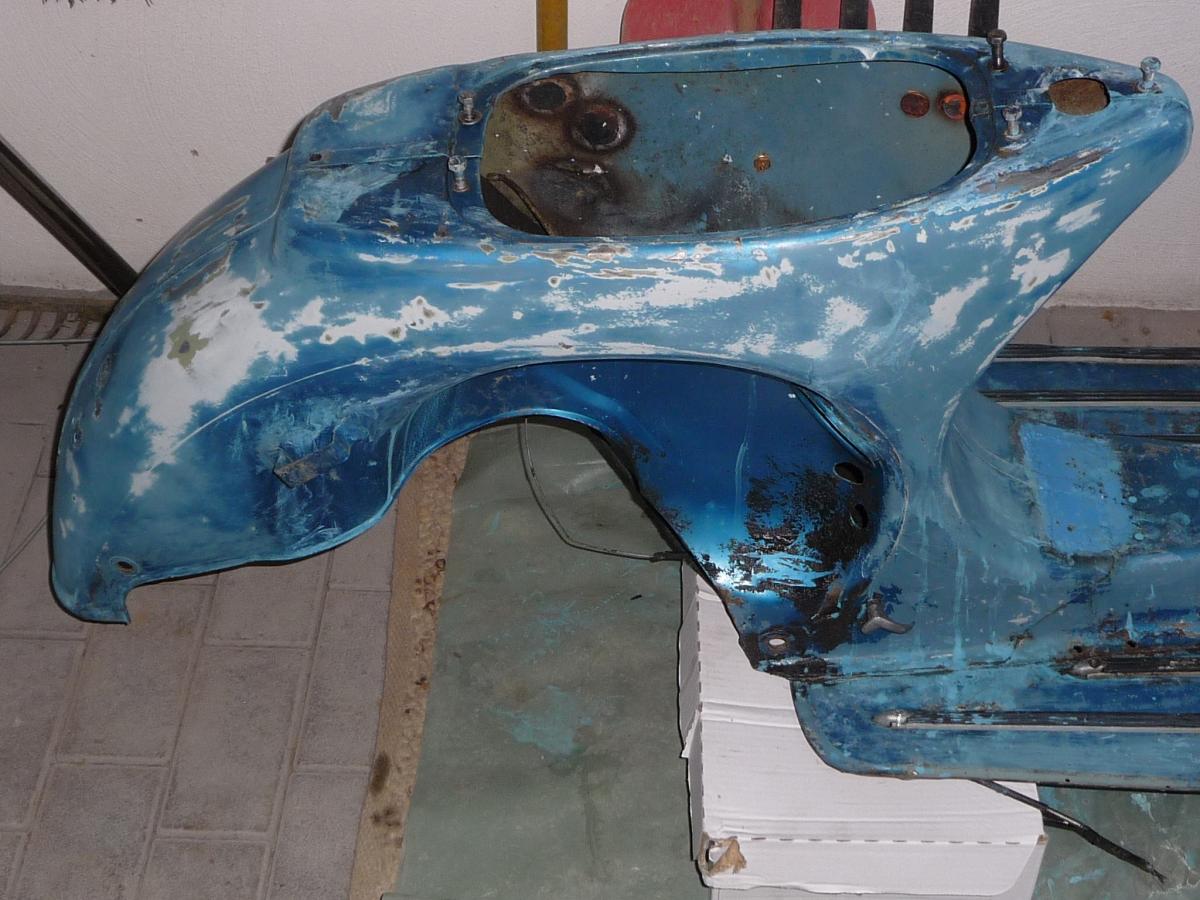

Brauche mal eure Meinung zum Heckbereich meiner übergesprayten und teilweise schon mit Abbeizer und feinem Schleifschwamm freigelegten Motovespa.
Hier wurde wohl vor dem überjauchen angeschliffen, die Seitenbacke auf dieser Seite hatte auch keinen Olack drunter. Insgesamt fand ich das ziemlich dünnes Eis, auch mit 1000er Nassschleif.
Wie würdet ihr die weißen Stellen behandeln? Scheint Füller oder Spachtel zu sein, ist aber nicht sonderlich dick. Anbei auch das Beinschild, mal zum Vergleich.
Ich tendiere zu Farbanalyse und nachlacken mit der Dose und dann patinieren? Die Stellen sind ja schon recht großflächig.
post-43914-0-53871700-1390762254_thumb.j
post-43914-0-38817000-1390762225_thumb.j
post-43914-0-66200700-1390762240_thumb.j
Moin Christoph,
also ich würde den Arsch und die Backen  beilackieren, ist wohl leider wirklich so das
dort vorgeschliffen wurde.
 Da brauchst du ca 2 Dosen 400ml  Lack und Filler für die Backen.
Pack am besten den Rahmen ins Auto und lass das Beinschild analysieren.
Nachpatinieren dann mit 600 schleifpapier und dann wieder Aufpolieren..
Das wird schon bei 1 K Lacken schaut das auch gut aus......
Grüße Bernd
