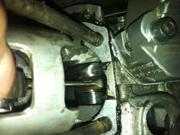

fehler gefunden, da haben die jungs in der hektik die neue FUDI unterm offenen boostport abgeschnitten :thumbsdown:
:crybaby:
:crybaby:
Ja das nennt man einen Anfängerfehler. Die Dichtung hat sich mit dem Membrangehäuse gespiesst und da wir 2, 3 Mal rauf runter gesteckt haben, ist es
uns irgendwann einmal nicht mehr aufgefallen wozu dieses "Ohr" in der Dichtung drinnen war.
Naja, beiliegendes Foto zeigt das Problem bzw. die Lösung ganz klar.
Frohes neues Jahr.
BG
Rainer

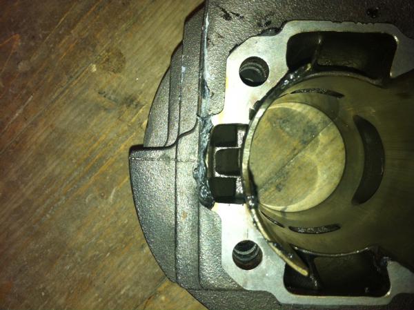

aktuelles problem: wo dichtfläche herkriegen für den 3. ÜS wenn man nur eine 1mm FUDI hat und unter der FUDI luft ist?
zur erläuterung nochmal die fotos:
@rainer: da war ich wohl schneller :thumbsdown:
übrigens: kaltmetall kannst an der stelle vergessen!
Bearbeitet von Motorhead

Hi;
Da Du ja immer so gute Ideen hast, kommt jetzt mal eine spezielle Frage an Dich. Der Worb5 Zylinder ist ja durch das Abdrehen am 3 Boostport völlig offen. Also nicht nur meiner sondern jeder Zylinder den man von ihm so kauft.
Ist das wirklich möglich, daß nur eine leicht vorgezogene Fußdichtung quasi frei schwebend das Fehlluftblasen verhindert?
Vorallem in meinem Fall wo ja die Bolzen schief sind und das "Herablassen" der Fußdichtung ein echter Krampf ist, kann sich die
Dichtung ja da oder dort auch leicht verbiegen, ein Knick entstehen oder mit dem Malossi Membran Kasten gar spiessen.
Gibt es da eine spezielle Lösung?
VD
R.
immer :crybaby:
eine lösung die mir einfällt:
deinen zylinder unten um 3.75mm abdrehn und eine 5mm dicke FUDI verbauen. (3.75 deswegen, da deine QK bei 1mm liegt und ich eher QK 1.25 empfehlen würde!)
dafür hätte ich in wien jemanden, der dir das abdrehen für 15-20.- macht.
allerdings frag ich mich, wie das dann zu anfang dicht sein konnte? :thumbsdown:
fällt dann nicht schon die unterste kühlrippe weg?
bzw wie sieht es dann mit der "unteren" öffnung des boostports in der laufbahn aus?
man dreht ja nur aussen ab, da ändert sich ja nix an der laufbahn. kühlrippe is dann halt (zur hälfte?) weg, aber so funktioniert der motor garnicht :thumbsdown:
ausserdem kann man dann in der 5mm fudi den boostport nach unten etwas schöner (und nur nach innen :crybaby: ) verlaufen lassen...
denkfehler meinerseits, stimmt der zylinder wird ja nicht tiefer gesetzt sondern quasi nur ne adapterplatte hergestellt.
