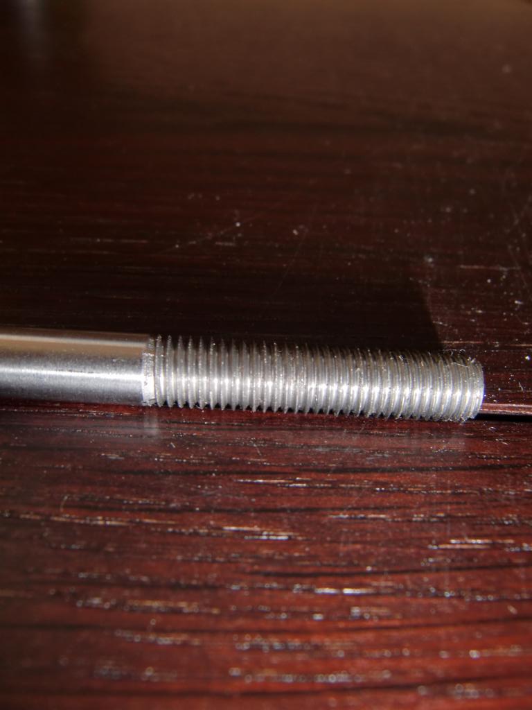

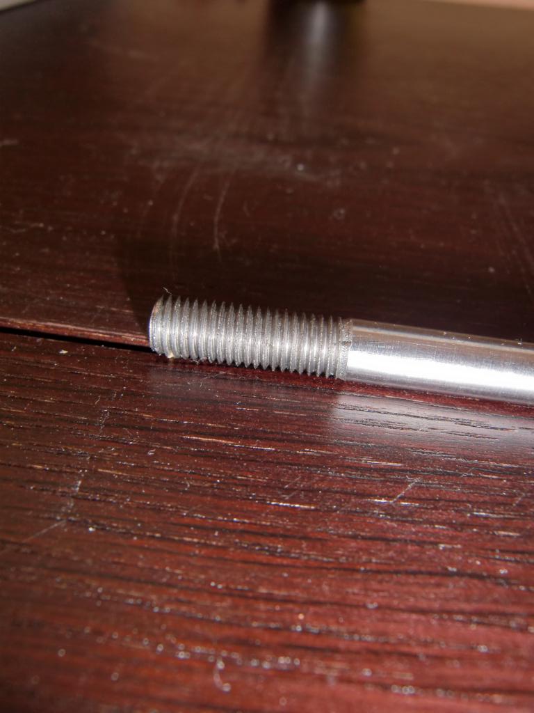

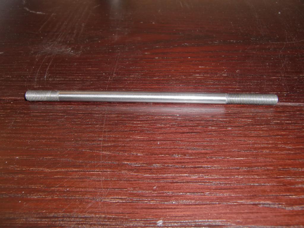

Hallo, wenn ich in in meine PX125E am Wochenende eine LHKW von Meceur (die ja für die 200er ist) verbaue muss ich ja schon mal 5mm als Ausgleich unterlegen. Da ich evtl. noch eine 1,5mm FUDI unterlege ist das mit insgesamt 6,5mm schon sehr viel.
Benötige ich da längere Stehbolzen, evtl. von ner 200er?, oder geht das auch mit den originalen?
Vielen Dank für Eure Antworten.

Spricht was dagegen wenn man in die 125er mit m7 Stehbolzen m8er Verpflanzt?
Eigentlich nicht. Hab ich auch.
GENAU mein Ding;-)
War bei einem Renomierten Vespahändler(Graz), dieser ist ein sehr sehr pingeliger Kerl als ich erwähnte ob er m8 bolzen hätte
frage er mich natürlich nach dem motor ich antwortete ihn ne 125GT da´nn ist er mich voll angefogen um meinte
Man müsste das mit Heliko reparieren(natürlich am besten bei Ihm) die steirer hier im Forum werden ihm bestimmt kennen;-)
ist immer lustig bei ihm aber Teile hatte immer das ist gut
mfg
Mit Zuschweißen, neu Bohren + Gewindeschneiden spricht sicher nichts dagegen.
Einfach ein M8 da reinzuschneiden finde ich nicht soo den Hit.
M8 hat eine andere Steigung und ein kleineres Kernloch, als 7 mm.
Somit bekommt man(n) kein voll tragendes M8 hinein.

ICH würde auch längere M7er-Stehbolzen nehmen
==> und dann noch an das KoBo-Lager denken :-D

155er M7 gibts doch im SCK...das sind die, die bei dem SF Umbausatz für 54er Hub dabei sind....
-soweit ich weis.... :-D
Jo,
vielen Dank für die Tipps.
Habe mir M7 x 155mm von Sip geordert.
Hätte es zwar lieber von Wasserbuschi geordert aber mein Finger war zu schnell am Abzug. Wasserbuschi hat ne halbe Stunde zu spät geantwortet. Sorry nochmal. Aber mir wurde es zu knapp.
Passendes Conversions-Kobo-Lager, sowie 5mm Fudi hab ich.

Würden M8-Bolzen eigentlich bei allen üblichen Zylindern passen?
Ich hoffe für Dich, dass die von besserer Qualität sind als die Standard-Zylinderstehbolzen, welche Sie frecherweise sogar mim' Piaggio Label bezeichnen.
Mir ist da gleich mal das Gewinde bei grad mal 17Nm abgeschert und ich bin da nicht der einzige, bei anderen ist der Bolzen beim Anziehen gerissen.......
Wenn Du Dir also unnötigen Ärger ersparen willst, dann schickst Du die Stehbolzen gleich zurück zum SIP und orderst Dir hier gescheite im GSF!

Da brauch man kein Glück wünschen - sind die vom Valentin (vnb1t) :-D
Und somit die gleichen, wie die von mir angebotenen!
(nur bei mir fast hätten sie die Hälfte gekostet :-D )
Probleme gabs bei SIP nur mit den Stehbolzen in originallänge!
