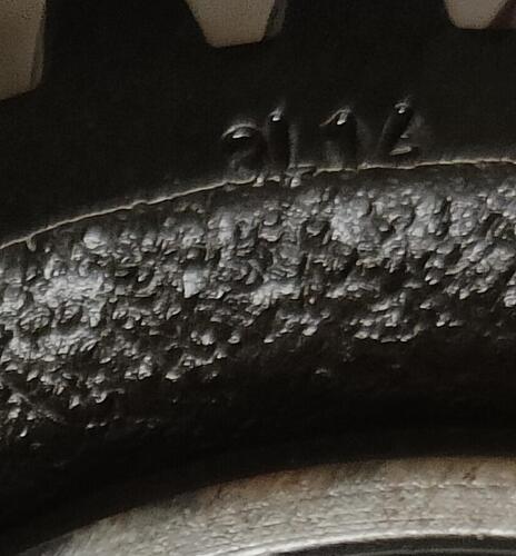

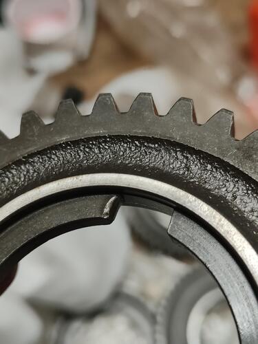

  • Moin, Da sich nachfolgende Angebote auf eBay häufen und die Versuchung groß ist, einen Schnapper zu machen, teile ich mal kurz meine Erfahrungen zum günstigsten Angebot was ein Getriebe Komplettkit a
