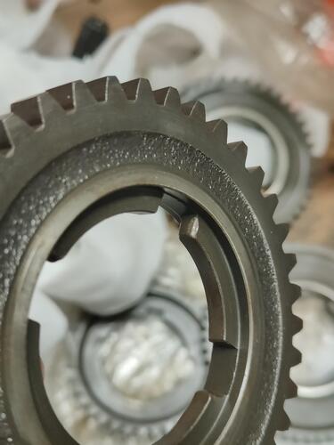

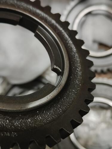

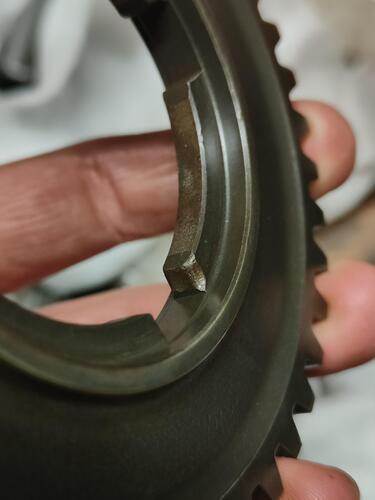

Da sich nachfolgende Angebote auf eBay häufen und die Versuchung groß ist, einen Schnapper zu machen, teile ich mal kurz meine Erfahrungen zum günstigsten Angebot was ein Getriebe Komplettkit angeht. Da ja klar ist, das viele der großen Shops ihre OEM Teile in Fernost fertigen lassen, zu akzeptabler Qualität, erschien der Preis erstmal günstig und gerechtfertigt ohne Zwischenhändler, also gekauft.
Den mutigen gehört die Welt.
Angepriesen wurde dort ein LML Komplettgetriebe bestehend aus Neuteilen mit allem Drum und Dran. Meine Erwartungshaltung war so tief, wie die Titanic gesunken ist.

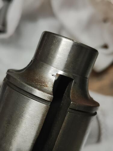

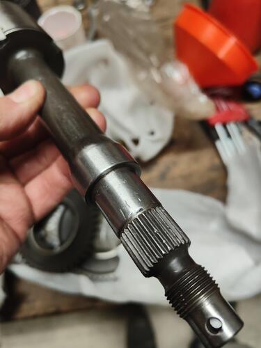

Was ankam wurde dann aber doch noch mal Unterboten, ich würde es unterirdisch schlecht nennen. Es war schlichtweg Beschiss. Die Zahnräder gebraucht, die Hauptwelle mit der flex Rundgeschliffen, die Teile vermutlich in Öl gekocht damit sie wieder wie neu aussehen. Neuteile waren zwar das ganze Kleinzeugs aber nichts von alledem hätte ich verbaut.
Den indischen Verkäufer hab ich dann mal kurz mit der Tatsache konfrontiert das seine Teile schon mehrere Tausend Kilometer gelaufen sind, Antwort war; Alles kein Problem, kann man so fahren muah Das die Hauptwelle 0,1mm unrund geschliffen war, die Zahnräder verschlissen und der Rest so semi gut aussah muss man dabei dann wohl einfach ausblenden wacko
Die Rücksendung der Teile war dann auch etwas abenteuerlich, da sie an eine deutsche Adresse gehen sollten... Dank dem Käuferschutz lief dann alles problemlos.
Also ich hab es ausprobiert aus Neugierde und jeder der darüber nachdenkt, spart es euch einfach!

@Schorse kannst du die Teile kontrollieren ob da GR Kennzeichnungen / Stempelungen drauf sind? Ich habe auch schon unterschiedliche Getriebe gekauft und geprüft und habe die gleiche Erfahrung gemacht.
@vnb1t Alle Zahnräder hatten eine nicht vollständig deutbare vierstellige Zahlen/Buchstaben/Symbol Kombi unterhalb der Zahnflanken aber kein LML oder GR Symbol. Noch nie gesehen, deswegen ist meine Mutmaßung das dort ein Betrieb alte Motoren schlachtet, ihre Markierung da rein donnert und 'frisch' macht für den Wiederverkauf.
Ich habe ebenfalls einzeln eine Hauptwelle mit Gangrädern gekauft, diese scheinen original LML oder GR zu sein, zwar auch gebraucht aber brauchbar. Die Hauptwelle hingegen war auch bei diesem Angebot reiner Schrott...
vor 3 Minuten schrieb Schorse:
ja das deckt sich mit meinen Erkenntnissen, es gibt billige Getriebe die wirklich absoluter Schrott sind und nichts können.
