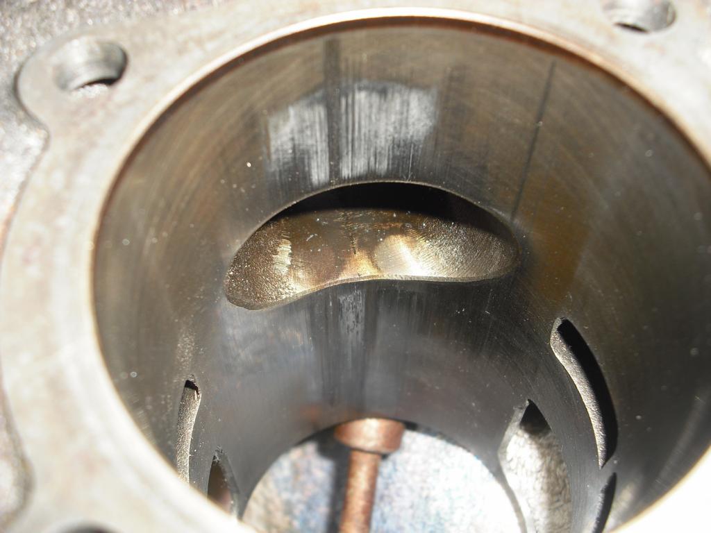

sind die steuerzeiten i.o.?
der kolben wird gegen ein neuen ersetzt wie soll der bearbeitet werden boostport ganz öffnen?
was mit dem einlass? größer? welche richtung?
wie sollte am besten der zylinder bearbeitet werden?

Zum Zylinder: Ich würde ganz aufmachen, also die rote Variante.
Die gelbe variante habe ich schon an nem ori polini gesehen
Schneid den altenAuslass ab und lass dir vom kobold nen 200er Flansch dranmachen. Erst dann kommt richtig Dampf rum. Die Fenster im Fuß kannste ganz aufmachen, aber die Radien schön groß machen, die reissen da gerne ein.

der auslass bleibt so trotzdem danke für den tipp mike!
also die roten Line und was meinst du mit radien?

Auf alle Fälle fettes SetUp, damit geht der Haufen wie 'ne Rakete. Ich würde die Fenster im Kolben ähnlich denen im Polinikolben machen. Schon alleine damit der Kolben leichter wird, das ist nämlich ein ganz schön schwerer Kamerad. Mit den Steuerzeiten wird der Auspuff schon klar kommen.
Gibts noch mehr Bilder vom Zylinder, falls noch irgendwas nicht original ist? Wäre interessant für mich, da mein geplantes Setup ja dem deinigen ähnelt.
Den Auslass hab ich bei meinem damaligen 177er mit nem Fächeraufsatz für die Bohrmaschine um ca. 1,5mm von vorne bis nach hinten erweitert ( unabhängig von der normalen Auslassbearbeitung ). Hilft´s nix - schadet´s nix.
Am Kolben würd ich nur bei den beiden Fenstern links und rechts oben aufpassen. Hatte die zu viel gefräßt, und dann is mir der Kolben auseinandergebrochen.

Ich hab bei den Polini´s mit ner Dremel Trennscheibe ( die sind von Haus aus meistens zu groß, also vorher auf EISEN kleiner schleifen) den Überströmer Austritt, also den größeren Austritt der beim Auslass auch immer vergrößert. Is zwar ne nicht so schöne Arbeit, und man braucht ne ruhige Hand, aber wenn ordentlich gemacht bilde ich mir zumindest ein das es was bringt. In richtung Auslass gehen da so ca. 4 bis 5 mm, je nach dem wie weit du den Auslass schon nach links und rechts gezogen hast.
Wenn du mal die neueren Generationen von Zylinder betrachtest, sieht man das diese Austritte meistens weit größer sind. Zb. vergleich Polini 207 zu Malossi 210. Da hab ich´s auch schon paar mal gemacht.
Die bearbeitung der Überström Austritte in Verbindung mit der Auslass erweiterung komplett nach hinten hat bei mir spürbar was gebracht damals. Leider war ich auf keinem Prüfstand. Nur Gefühlt.

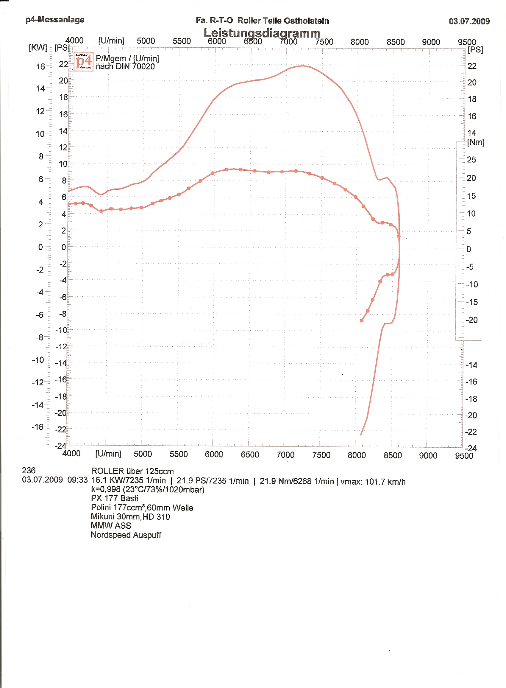

wenn das nämlich so ist, dass der oben abgebildete Zylinder 30PS hatte, werd ich bei meinem nächsten Zylinder schön die Finger vom Fräser lassen!
Basti wollte an die 30PS,rausgekommen sind leider nur 22PS bei 22NM.Bei totalem Vergaser versagen beim einstellen.

Mal ganz ehrlich! 30 Ps mit nem Polini sind schon nicht mehr so einfach zu erreichen. Mit nem 210 erreicht man diese Leistung schon nicht mal mir nix dir nix. Wenn jemand diese Leistung dann mal hat, dan ja nur mit Steuerzeiten über 190° , und 60er Welle mit 1,5mm Fuss, und nem Drehzahl Auspuff.
Ich kann da halt nur von mir selber sprechen. Aber wenn ich bedenke was Ich, Bekannte und Freunde schon alles für Motorvarianten probiert haben (mit großen 200er Motoren), und was man alles machen muss um ne Kurve mit 30 - 35 PS Hinterrad zu erreichen, die auch noch Sinn hat, also die max. Leistung bei zb. 7500 hat, dann Wundert mich ne 177er Kurve mit 22 Ps überhaupt nicht.
Klar kann man auch mit weniger Hubraum solche Leistungen erreichen, aber bei welcher Drehzahl ????????????
Find ich immer toll wenn dann Leute zb. mit nem Falc angeben: Ich hab 31 PS. Aber das er die bei 9500 - 10000 hat sagt keiner. Ohne Drehzahl gibts bei wenig Hubraum keine Leistung.

Somit waren die 22 PS bei 22 NM doch echt okay. Wenn Basti
jetzt auch noch die Kurve einstellen könnte wäre das Super. :-D
Die 22 PS sind eh kein schlechtes Ergebniss für nen 177er. Nur 30 PS -fahrbar - mit dem Hubraum :-D
War erst gestern auf nem Treffen bei uns (Österreich), mit Leistungsprüfstand. Wenn man die Ergebnisse dort gesehen hat, unterstützt das meine Theorie noch mehr. Das Hauptproblem is glaub ich das man in nem Forum jedem alles erzählen kann, und die Beweise sogar noch Faken könnte wenn man will ! Leider !!

hier mit verkehrten steuerzeiten: bin mir sicher das ich die ü25 knacke

Find auch daß das ne schöne Kurve ist. Steigt schön früh ein. Max. Leistung schön früh, und bei 6000 genügend Leistung für´n Ganganschluß. Und da noch genügend möglichkeiten nach oben offen sind kann ich mir da sicher noch 5 Ps drauf Vorstellen, ohne die Fahrbarkeit zu Versaun.
