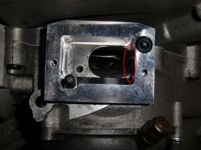

der einlass wurde wie schon bekannt als erstes auf mmw1 angepasst, hier schonmal ein bild mit dem s&s im unangepassten zustand.
und gleich dazu eine frage, ganz rechts ist eine kante enstanden was mach ich da am besten auch mit aufschweissen lassen?

Wenn noch genug Dichtfläche übrig ist,würd ich nur den Block an dem Überstand(rechts im Bild) anpassen.

ich glaub das wird knapp ich guck mir dasmal genauer an.

Jap, und sehr schmale Dichtfläche unterm ASS. Wäre mir persönlich zu wenig.

das passt schon so. ich würde allerdings entweder ordentlich dirko beim zusammenbau nehmen oder doch lieber rund herum nochmal n bisken anschweißen und plan ziehen fürs gewissen. nebenluft am ansauger hat schon den ein oder anderen hitzeklemmer zum vorschein gebracht.

Und wo meint ihr das es zu knapp ist
ASS?

Schau dir die Dichtfläche zwischen Ansaugstutzen und Motorgehäuse an.
Miss mal die schmalste Stelle an der gedichtet werden muss.
Eine Kette ist nur so gut wie ihr schwächstes Glied.
Ich seh da kein Problem.
Bei mir ist da auch nicht mehr Dichtfläche und das ist dicht.
Ich habe das ja nicht nur ohne Vorlage gemacht!
Ich habe das genau auf den Ansauger von s&s angepasst.
Die werden ja wohl wissen was noch gut ist und was nicht mehr.
lol, klar...
Wie gesagt, kann ja gut gehen, war nur so ein Hinweis, dass du da schätzungsweise noch 1mm Dichtfläche hast, genau in der Ecke, in der kein Stehbolzen ist. Wenns mal leicht am Vergaser zieht...
Aber wird wohl gut gehen. Weitermachen und mehr Bilder vom geschnitzten Aluminium bitte. :thumbsup:
Ist doch soweit ganz in Ordnung. Ok, Dichtfläche ist ein wenig klein, da in der Ecke...wird sich zeigen ob es dicht ist.
Jetzt noch das Loch im ÜS Bereich mit Kaltmetall verschließen, alles glätten und polieren und gut ist.
Weiter machen ;-)

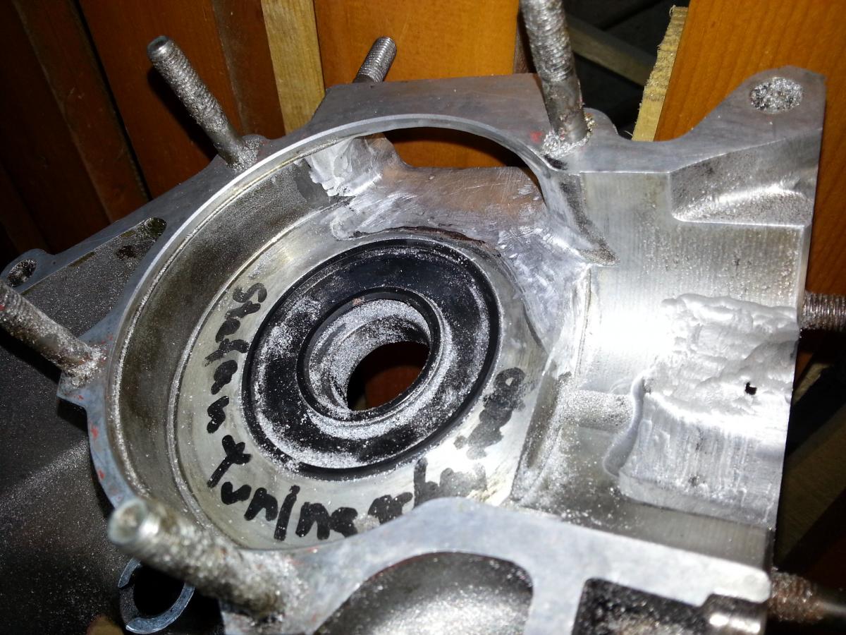

Das am Gehäuse ist jetzt alles fertig!
