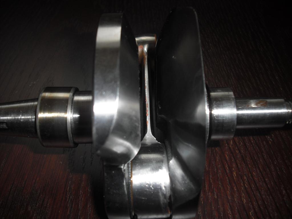

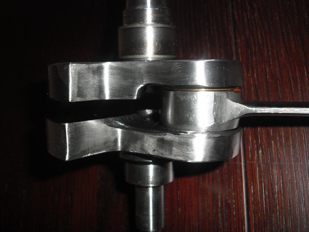

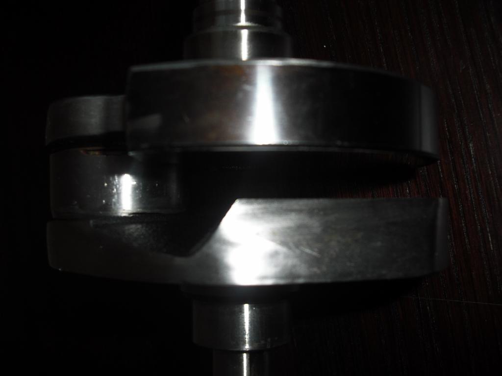

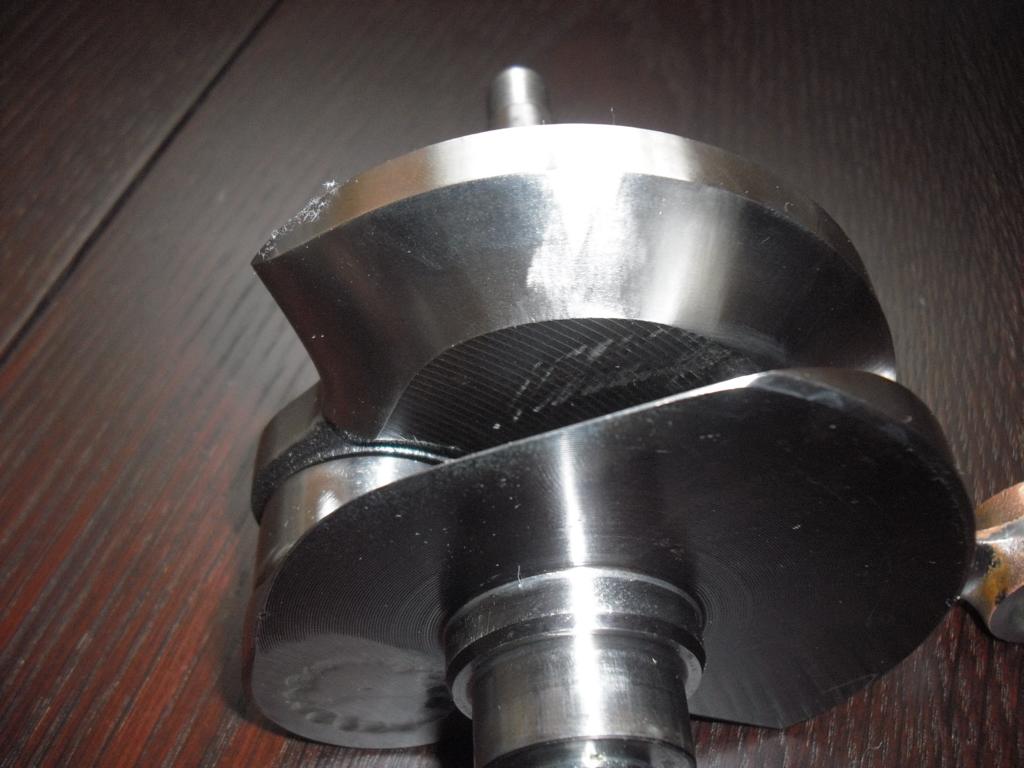

Basti85 Geschrieben 29. Juli 2009 Autor Teilen Geschrieben 29. Juli 2009 (bearbeitet) kleines update:der zylinder ist unterwegs und müsste spätestens Freitag hier eintreffen!die welle von kaba ist heut gekommen! und ich bin sprachlos! halte das erstemal eine welle von ihm in den händen, mir fehlen die worte!vorhher(worb5) damals nur den namen gekauft nachher(kaba) Bearbeitet 30. Juli 2009 von Basti85 Link zu diesem Kommentar Auf anderen Seiten teilen Mehr Optionen zum Teilen...
cabanoz Geschrieben 30. Juli 2009 Teilen Geschrieben 30. Juli 2009 kleines update:der zylinder ist unterwegs und müsste spätestens Freitag hier eintreffen!die welle von kaba ist heut gekommen! und ich bin sprachlos! halte das erstemal eine welle von ihm in den händen, mir fehlen die worte!vorhher(worb5) damals nur den namen gekauft nachher(kaba) die sieht ja mal richtig gut aus........Ist der Hubzapfen nur auf einer seite verschweisst, oder ist das erste Bild gar nicht die Welle ? Link zu diesem Kommentar Auf anderen Seiten teilen Mehr Optionen zum Teilen...
Basti85 Geschrieben 30. Juli 2009 Autor Teilen Geschrieben 30. Juli 2009 vorher und nachher Link zu diesem Kommentar Auf anderen Seiten teilen Mehr Optionen zum Teilen...
