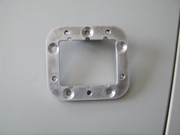

könnte hier mal jmd drüber gucken und korrigieren, falls nötig? ist ne adapterpladde sf block-rotax :thumbsdown:
ist übrigens ne SKIZZE;)
zeichnung erstma raus genommen, weil wohl fehlerhaft
Bearbeitet von rod'n'roll

ich danke dir. das deckt sich ja nicht so ganz mit meiner messung, allerdings war die auch nur mit geodreieck-messschieber konstruktion aufm schreibtisch. werd das morgen mal durch die 3d messmaschine jagen und gucken, was raus kommt :thumbsdown:
Warum 7,5? Mach doch 7,2 oder so. Dann brauchst du die Platte eigentlich nicht zu zentrieren. Die Gewinde-Bohrungen sind erschreckend genau.
zentriert wird mit einem dildo, der genau in platte und gehäuse passt, dann wird das ganze verstiftet.

Das Maß, das bei dir 31,8 ist, ist bei mir 31,5.
Und die Bohrung in der Mitte ist bei mir glaub auch kleiner als 66.
