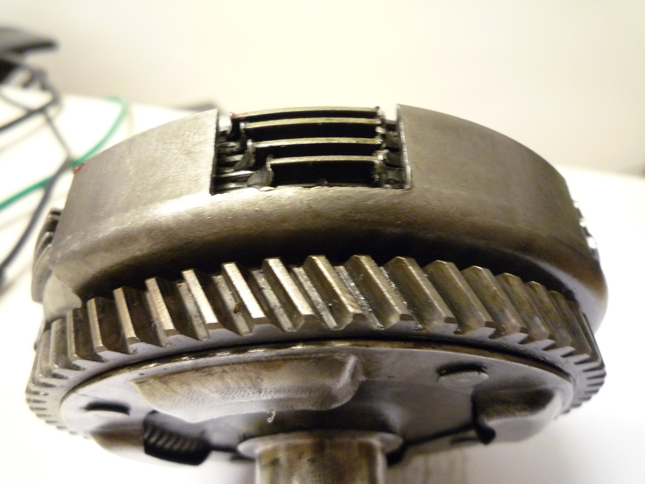

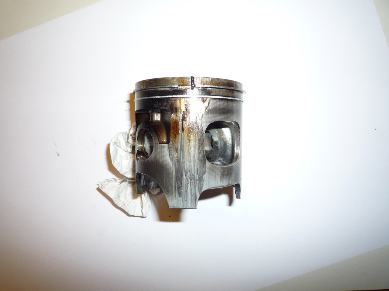

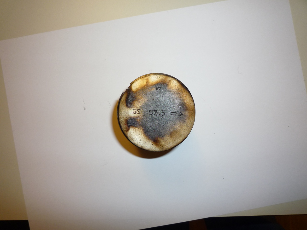

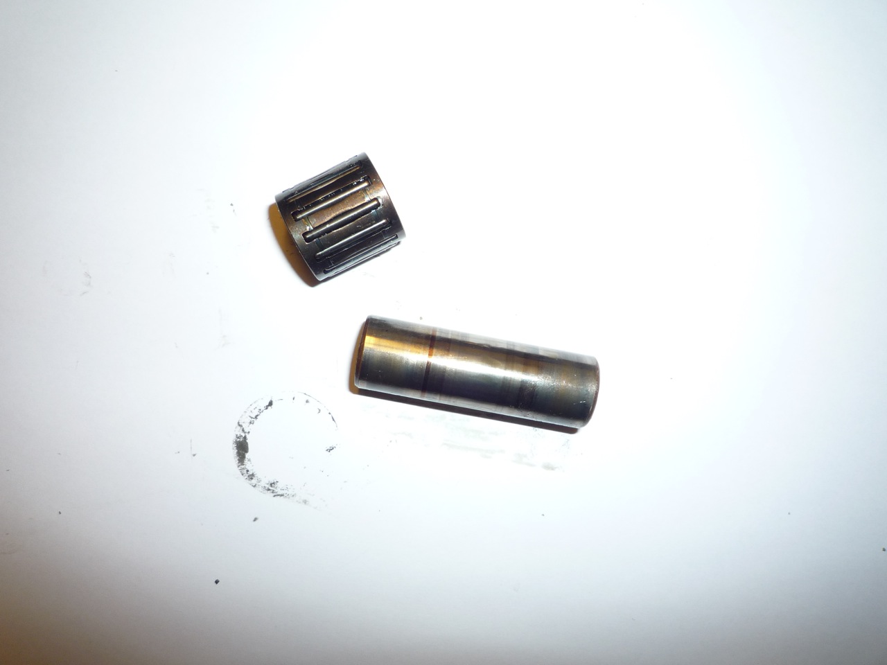

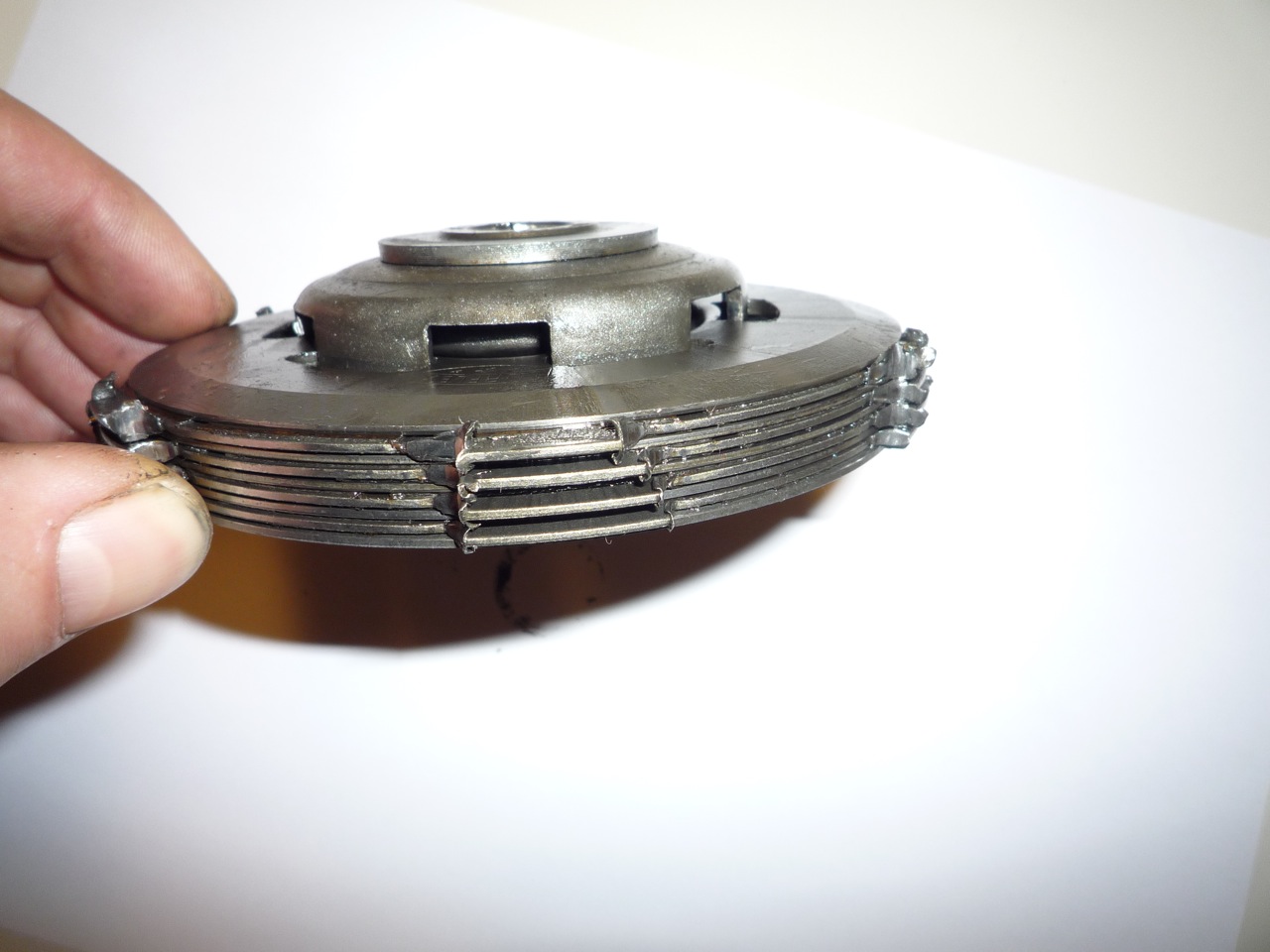

So und nu der Schadensbericht:
- Lima Wellendichtring undicht
- GS Kolbenring bei der Nut gebrochen (ein kleine Rille in den Kolben + Zylinder gezogen)
- Kolben hat im Bereich der Stehbolzen auf allen Seiten geklemmt (mit 16Nm angezogen)
- NU204.c3 hat auf eine Rolle auch ne Rille, ansonsten nicht auffällig (hat vermutlich auch noch was vom Kolbenring abbekommen)
- Lager auf der Kuwe-Primäreseite dürfte "gerutscht" sein
- Kupplung ist dermaßen malträtiert, dass ich mich frage wie das überhaupt noch funktionieren konnte
Fragen:
- Woher kam diese verdammte Ticken, das ich ursprünglich geschildert hab?

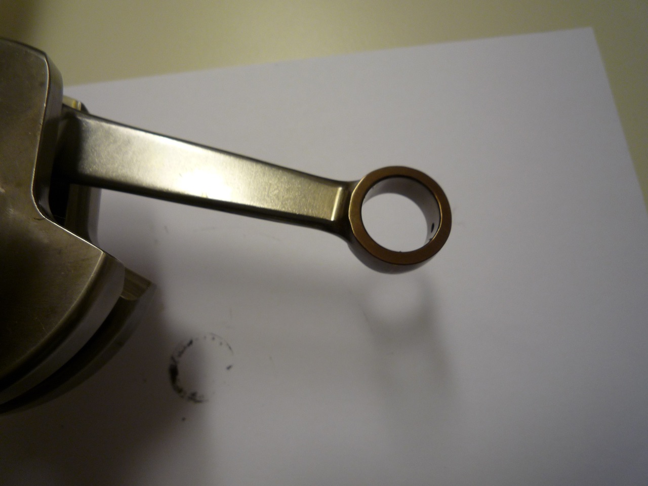

- Pleuel ist beim oberen Pleuel goldfarben - sollte mich das bedenklich stimmen?
- Ist der Kolben noch zu gebrauchen (Zylinder ist überraschend nahezu unbeschadet geblieben)?
- Ist das normal was sich da bei der Kupplung abspielt?

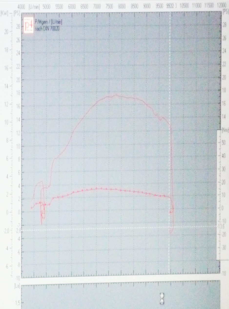

Leistungskurve mit richtig schlecht eingestellem Vergaser:

-Pleuel schaut gut aus
-Kolben würde ich in die Tonne werfen, Zylinder feinhohnen und evt. Übermaßkolben.
-Kupplung ist normal, die 4 Beläge sind ja dünner als normal , dementsprechender größerer Verschleiß.
Auf welches Kolbenspiel wurde der zylinder gehont für den GS kolben?
Auf die beim GS Kolben angegebenen 7-8/100 abzüglich der Beschichtung. Nachdem der Klemmerei vor allem am Anfang, hatte ich das auch mal auf dem Radar. Zuletzt war das dann nicht mehr das Thema (trotz undichtem Simmerring) - gut, mit dem EGT hatte ich auch die Temperatur immer im Auge.

So wie die Belagnasen aussehen vermute ich dass die Ruckdämpfung in der Primär nicht funktioniert. Wahrscheinlich sind die Nieten noch nicht locker genug. Repkit einbauen schafft Abhilfe, bei der Leistung sollten die Belagnasen auch nach 10.000 km noch nicht so verschlissen sein.
Bei meiner 4 scheiben xl2 Kupplung mit Repit und HP4 Polrad sahen die Nasen nach 2000km nicht so schlimm aber ähnlich aus. scheint aber am HP4 zu liegen.
XL2 kulu mit 3 scheiben und 3-6 worb XL federn :thumbsdown:
Wenn das nur das Drehmoment hält wäre das auch meine bevorzugte Wahl. Der Motor hat zwar nicht die Mega Spitzenleistung schiebt aber ganz ordentlich von unten. Vielleicht geht es sich ja in Verbindung mit dem 2,32 Primär aus. Wenn ich richtig rum denke sinkt dann das Moment an der Kupplung.
In der Tat, das Primär war neu - und weil Surflex wollte ich es nicht gleich zerlegen. Kann sein, dass das anfangs zu wenig Spiel hatte - jetzt passt es auf alle Fälle.
Ja, HP4 ist montiert und trägt sicher seinen Teil dazu bei. Daher auch die Überlegung bei 4 Scheiben innen einen dickeren Belag zu nehmen (Ausdrückweg?). Wenn bei XL2 3 Scheiben genügen wäre das natürlich ideal (bei der V50 hat es mit drei Scheiben nicht gereicht).
Ich würde das HP4 von der Liste der Verdächtigen streichen. Das ist da so ein bißchen von den Largeframern als Übeltäter ausgemacht worden, bei der Smallframe (wo's ja eigentlich auch hin gehört) dreht die Kupplung aber ja von Haus aus viel langsamer und ist dadurch, glaube ich, auch ziemlich geschützt vor Lüfterradeinflüssen.

Die genannten werden auf alle Fälle getauscht, den GS-Kolben würde ich halt noch gerne retten.
Bearbeitet von sic
So, kurzes Update.
OlliETS hat dankenswerter weise :thumbsdown: das Kolbenspiel überprüft. Mit dem Ergebnis, dass da nur 6/100 waren. Der Zylinder wird nun mit einem neuen Kolben und passendem Kolbenspiel ausgestattet.
