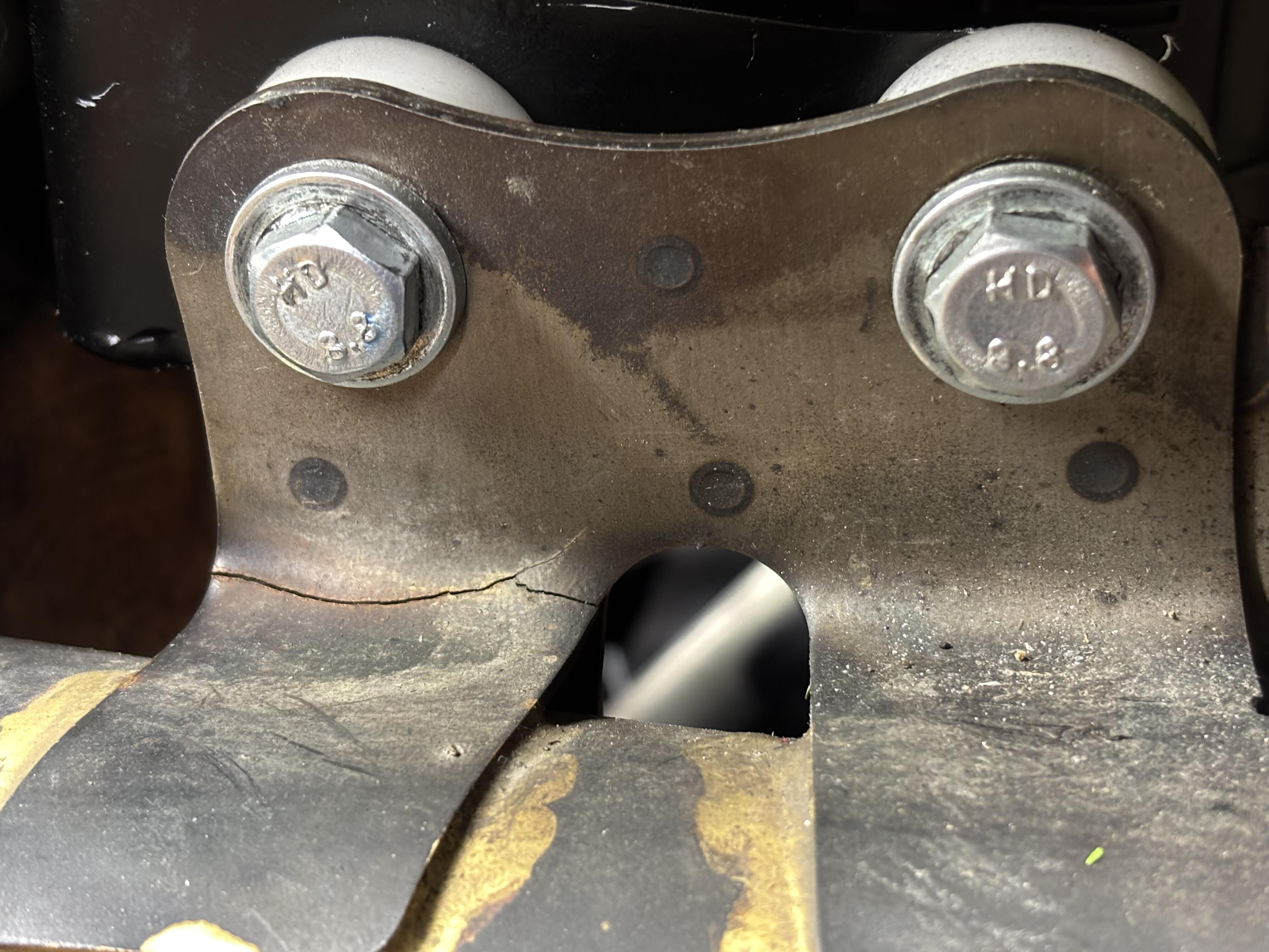

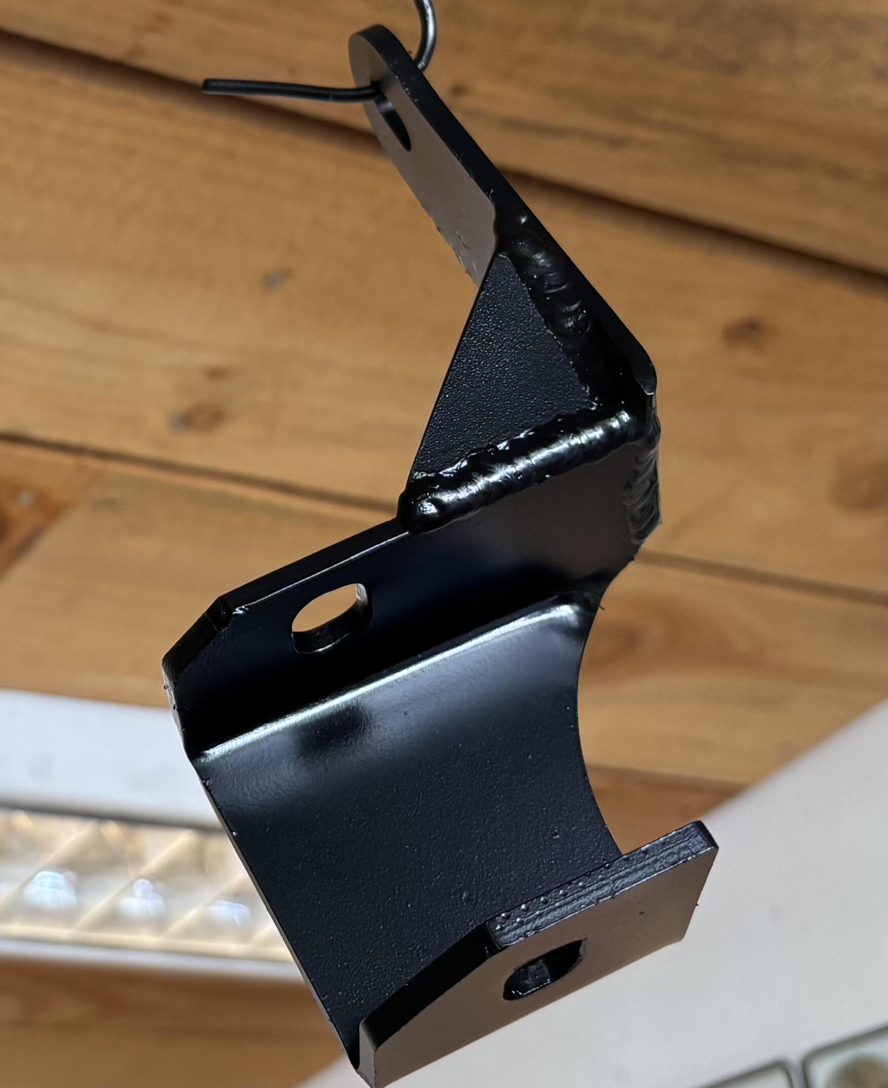

Wie sieht es allgemein mit der RT25 Verarbeitung aus. Hat noch jemand Probleme mit der Halterung hier?
Eben erst den Halter verstärkt, aber muss Montag leider nochmal weiter unten ran;(
vor 12 Minuten schrieb Nakkl:
Sah bei mir genauso aus :sigh:
Habe aber eine neue Halterung bekommen.

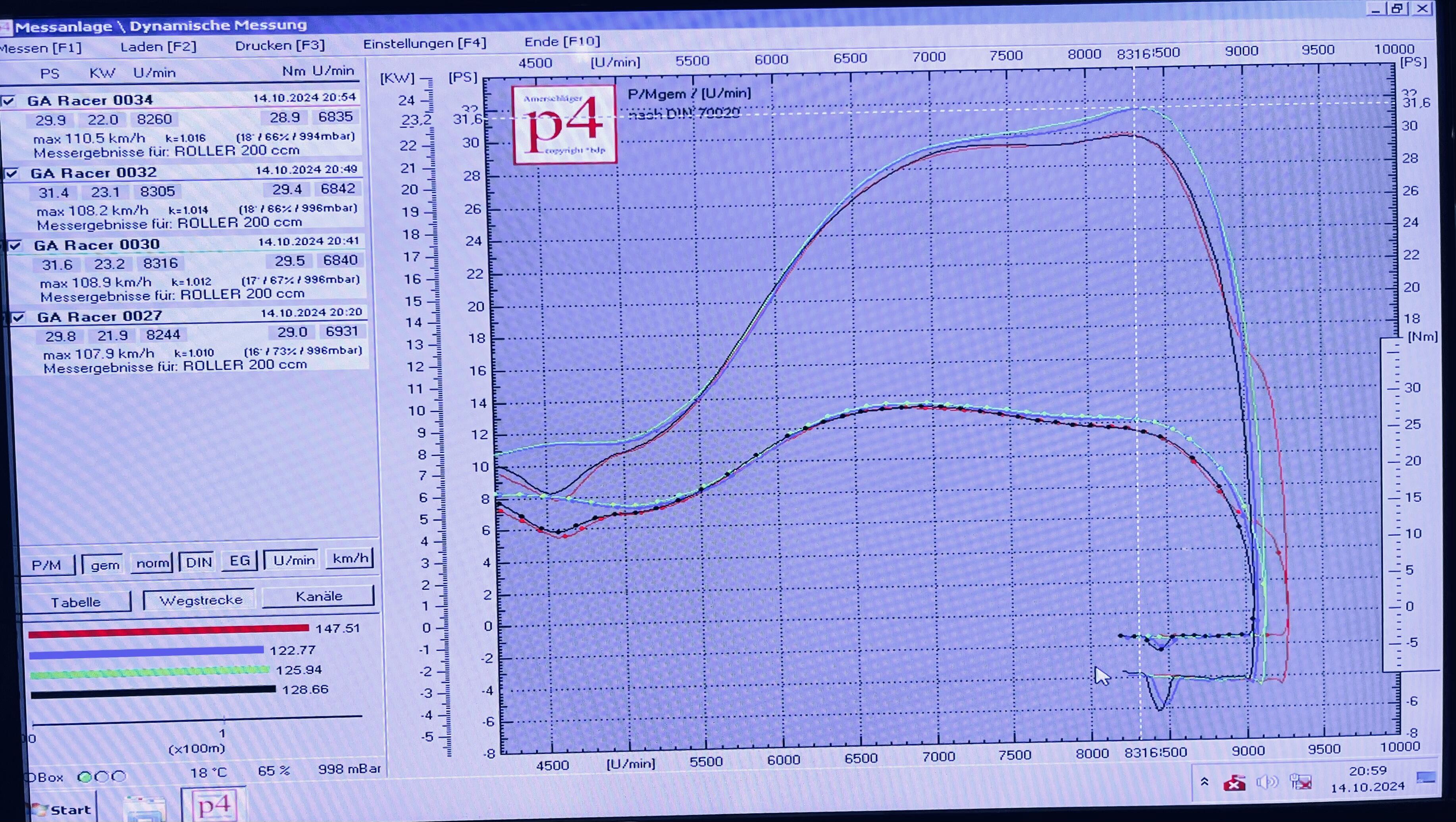

Wollte noch die Kurve nachreichen und bin prinzipiell auch mit der Performance zufrieden. Wenn die Halterung nicht funktioniert ist er für mich aber eher ungeeignet und muss dem Newline weichen. Kurven sind mit und ohne Dumbo an meinem MalleAlt.

Am 8/31/2025 um 10:16 PM schrieb Nakkl:
I wanted to add the curve, and I'm generally satisfied with the performance. However, if the mount doesn't work, it's probably not suitable for me and will have to make way for the Newline. My MalleAlt has curves with and without Dumbo.
