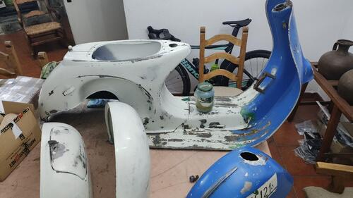

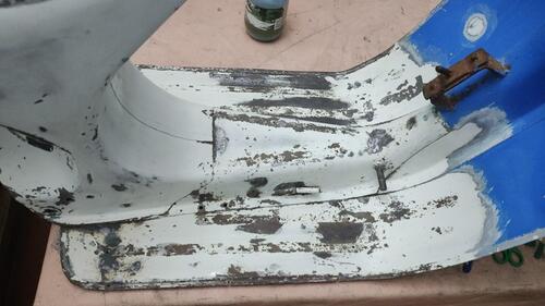

  3. Universallösemittel (CH3) und ein nicht zu grober Scheuerschwamm. Je grober der Schwamm, desto schneller geht es, aber er entfernt auch mehr Originallack und verursacht mehr Kratzer. Diese Arbeit erfordert viel Geduld. Was Sie auf den Fotos sehen, sind mehr als 60 Stunden Arbeit...

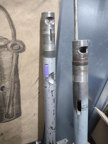

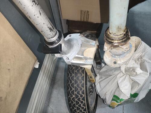

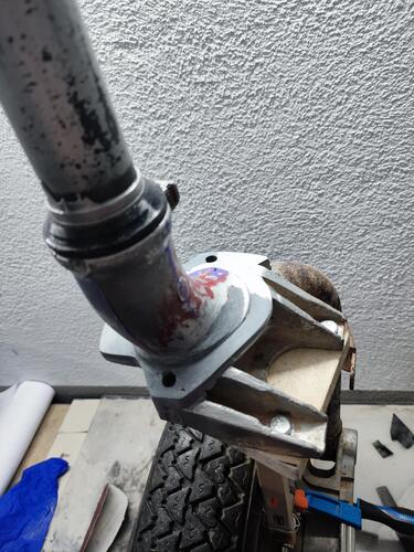

  4. Hello from Spain! For the PK fork adaptation, you can use an MV PK S or PK XL fork; the only difference is the brake lever. The upper threaded section fits directly; nothing needs to be modified or adjusted. The length is also correct; nothing needs to be shortened. The shock mount is closer to the wheel, so the fender doesn't need to be adjusted. Adjustments are required: 1. Steering stops: Remove the original stop (the one on the PK is at the front, the one on the 150S is at the rear) and make a new one. 2. Steering lock: You'll need to re-drill the hole. You can use the original fork as a reference, or install the fork and mark the hole with the lock. 3. Fender support surface: You can keep the original support surface, but the fender will be raised at the front. Personally, I don't like it, so I removed material at the front and applied epoxy putty to the rear to level it out. I can't send photos of all the modifications... Unfortunately, I have the Vespa frame somewhere else and won't be able to do any testing and photos there for another month.

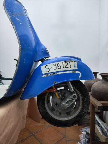

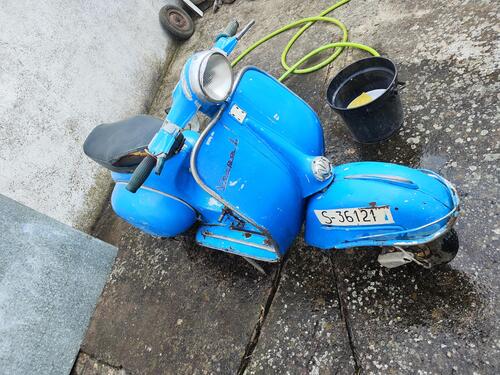

  5. Dieses Foto entstand direkt nach der ersten Wäsche des Motorrads nach 40 Jahren Garagenlagerung. Mein Großvater kaufte es neu, und ich erbte es. Es ist derzeit komplett zerlegt. Ich entferne den blauen Lack (und drei weitere Lackschichten darunter), um den Originallack zu erhalten (Marfil Kenia). Dies ist bei weitem die zeitaufwändigste Aufgabe. Der auf den Fotos sichtbare Fortschritt entspricht mehr als 64 Arbeitsstunden. Außerdem habe ich eine PK-Gabel angepasst und baue einen weiteren MV DS200-Motor mit einem Malossi 210 um, während ich überlege, was mit dem Originalmotor passiert. Ich werde hier noch ein paar aktuellere Fotos veröffentlichen.
