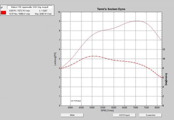

Hab dank Tenand so einen Motor in meiner Kiste.
- 24er SI ovalisiert und an Einlass angepasst
- KuWe alla Tenand
- Einlass max vergrößert
- Überströmer angepasst
- Kolbenfenster geöffnet
- SIP Road
Der SIP Road geht bombastisch auf der Karre. Das ding erlaubt im Gegensatz zum Ori-Pott
hohe Drehzahlen und wirkt die Kiste nicht ab wenn es mal ein bischen fixer zugeht.
Ich für meinen Teil kann das ding nur empfehlen.
GSF Dyno Diagramm mit Ori-Pott:
http://www.germanscooterforum.de/uploads/monthly_10_2011/post-32971-058628000%201317742124_thumb.jpg
GSF Dyno Diagramm mit SIP Road:
http://www.germanscooterforum.de/uploads/monthly_10_2011/post-32971-054713300%201317742134_thumb.jpg
Spitze sind knappe 105 km/h
:wacko:
post-32971-058628000 1317742124_thumb.jp
post-32971-054713300 1317742134_thumb.jp
@ Ultralord
Hab seit Freitag auch einen Sip Road dran und kann auch nur bestätigen das der Pott absolut GEIL ist. Vor allem um Welten leiser als andere RAP's und nur nen miniminimalem Verlust. Meine läuft laut GPS auch um die 105km/h, muss aber dazusagen das mein Setup nicht ganz so gut wie Deines ist, da Drehschieberdichtfläche hinüber :laugh: Ach ja, ich hab ne 21er Kulu drin. Wenn alles klappt nächste Saison mit 22er Kulu und kurzem 4. Gang :wacko:
